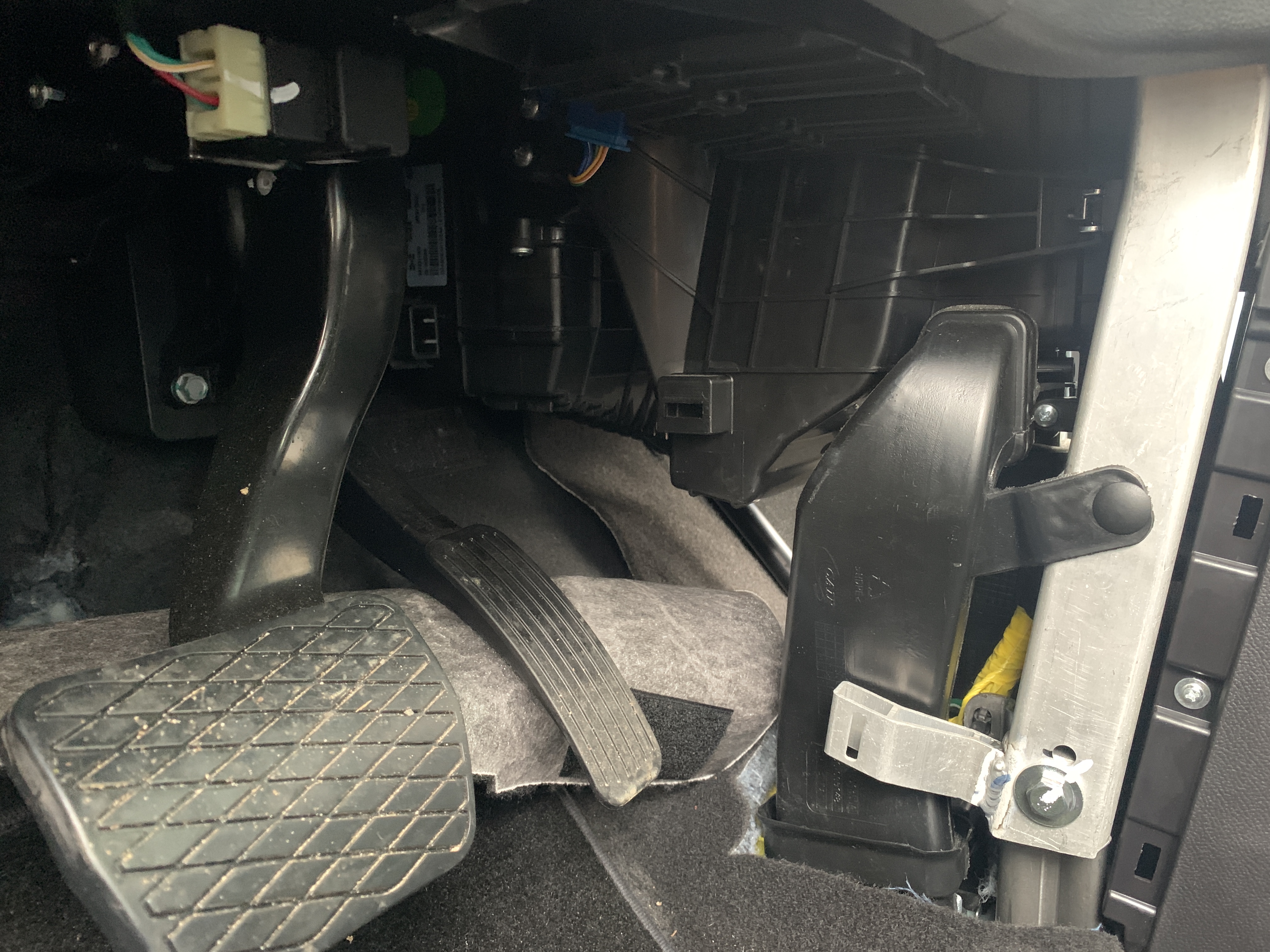

Zitat von thomaaa88 am 27. Februar 2021, 11:44 UhrWeiß jemand wie ich an die Anschlüsse vom Radio für den High-Low Cinch Adapter komme?

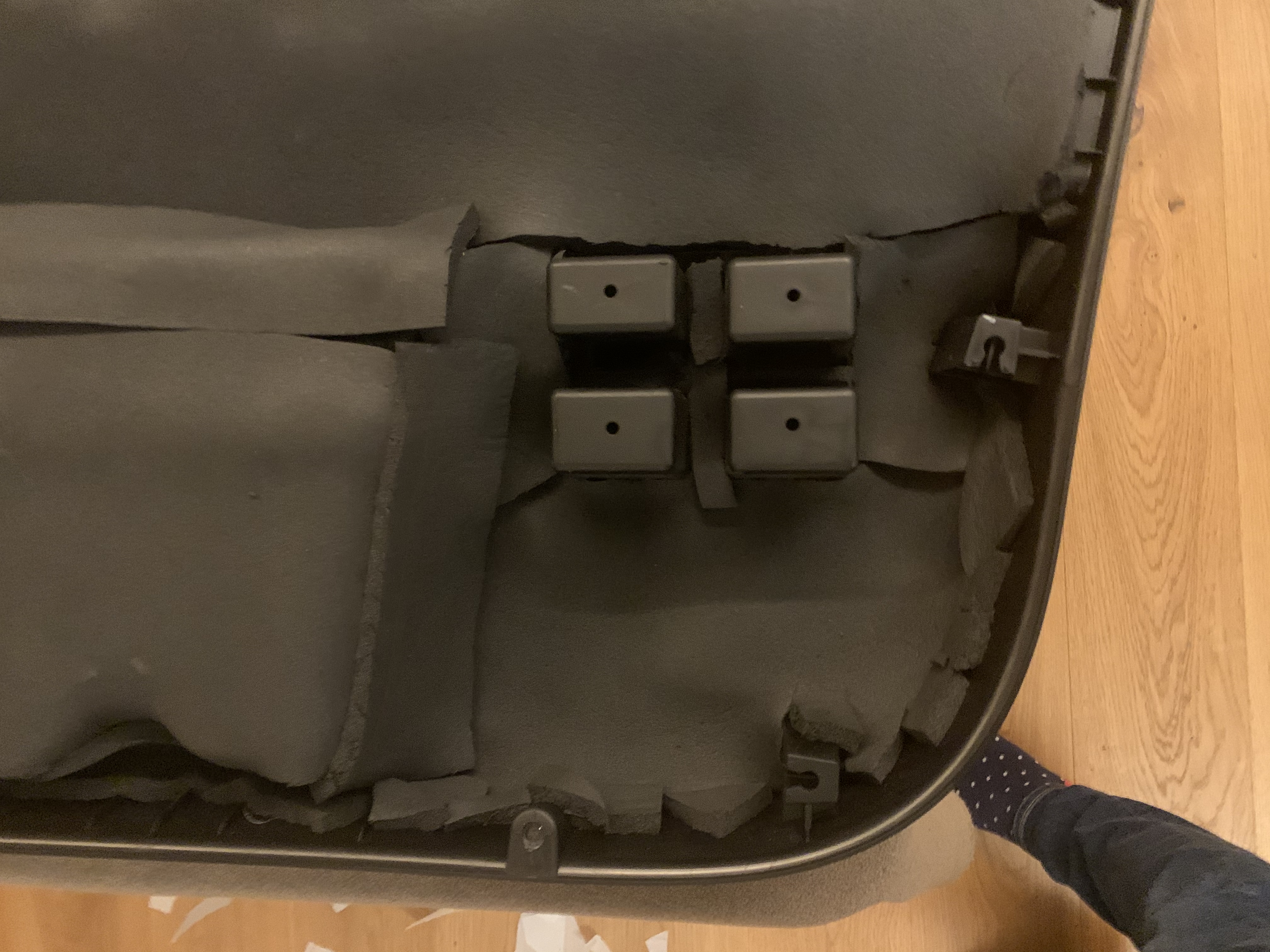

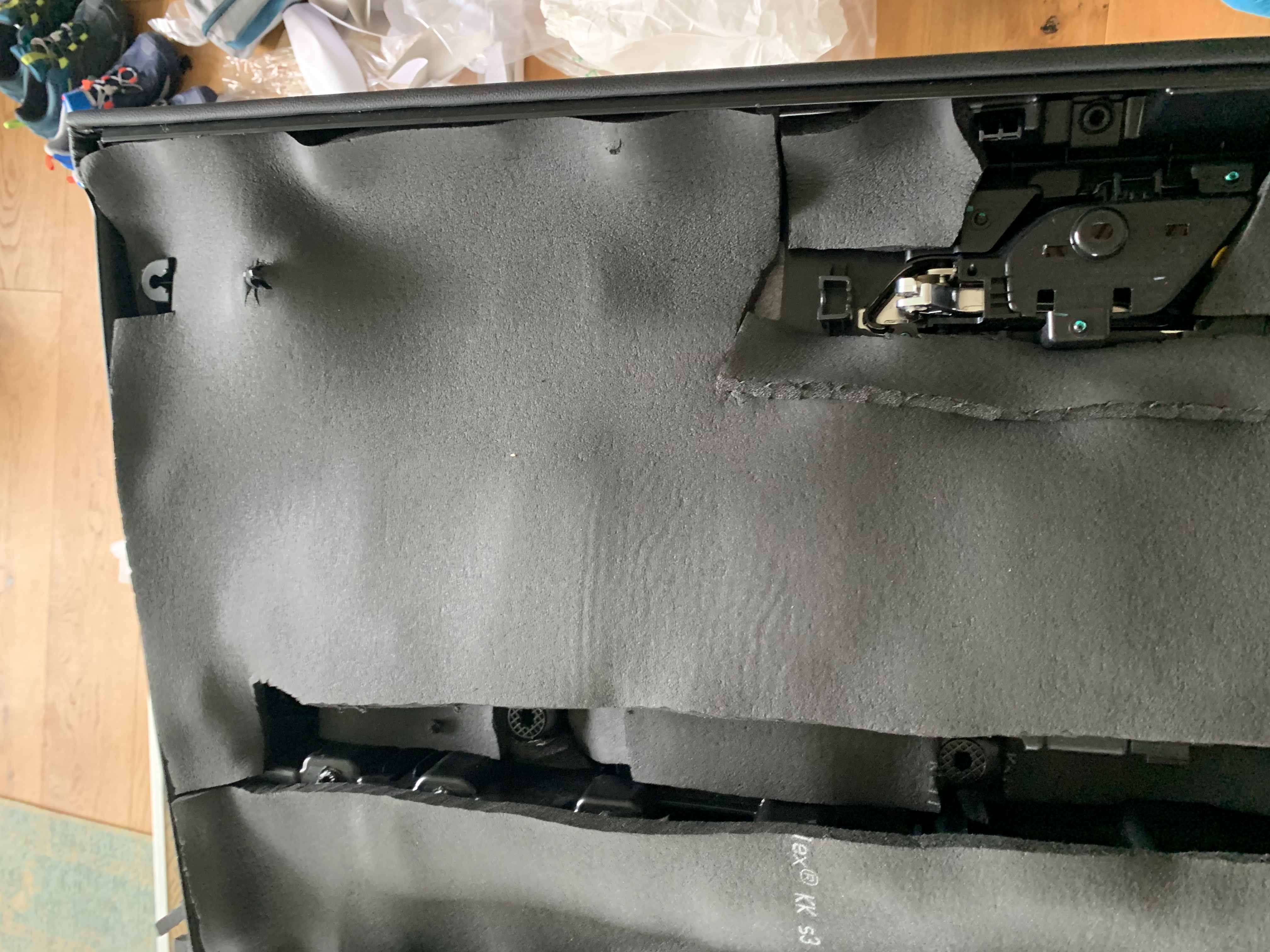

Hochgeladene Dateien:Zitat von thomaaa88 am 27. Mai 2021, 23:30 UhrStatusupdate:
Lautsprecher vorne sind eingebaut. Der Bass ist jetzt schön definiert.
Beide Türen sind jetzt mit Alu-Butyl und Sika-Flex versehen, das macht ein Riesenunterschied.
Hoffe mir für den Camper-Umbau eine Temperatur-Erhaltung im Fahrzeug.
Statusupdate:
Zitat von Gunnar am 28. Mai 2021, 06:48 UhrZitat von thomaaa88 am 27. Mai 2021, 23:30 UhrBeide Türen sind jetzt mit Alu-Butyl und Sika-Flex versehen, das macht ein Riesenunterschied.
Hoffe mir für den Camper-Umbau eine Temperatur-Erhaltung im Fahrzeug.danke für die Bilder. Was ist denn der Effekt mit Alu-Butyl und Sika-Flex ? Geht es um Wärme- oder Schalldämmung?

Zitat von thomaaa88 am 17. Juni 2021, 09:05 UhrAlu-Butyl hat an den Türen eine dämpfende Eigenschaft für den Bass, so kommt dieser nicht aus dem Fahrzeug raus und das Blech der Tür scheppert nicht. Da der U5 auch ein Camper werden soll, dient Armaflex der Dämmung und filtert zusätzlich noch den Sound.
Witzig war als ich die eine Tür fertig hatte und dann von außen an das Blech geklopft habe. Es klang nicht mehr hohl, auf der anderen Seite allerdings schon.
