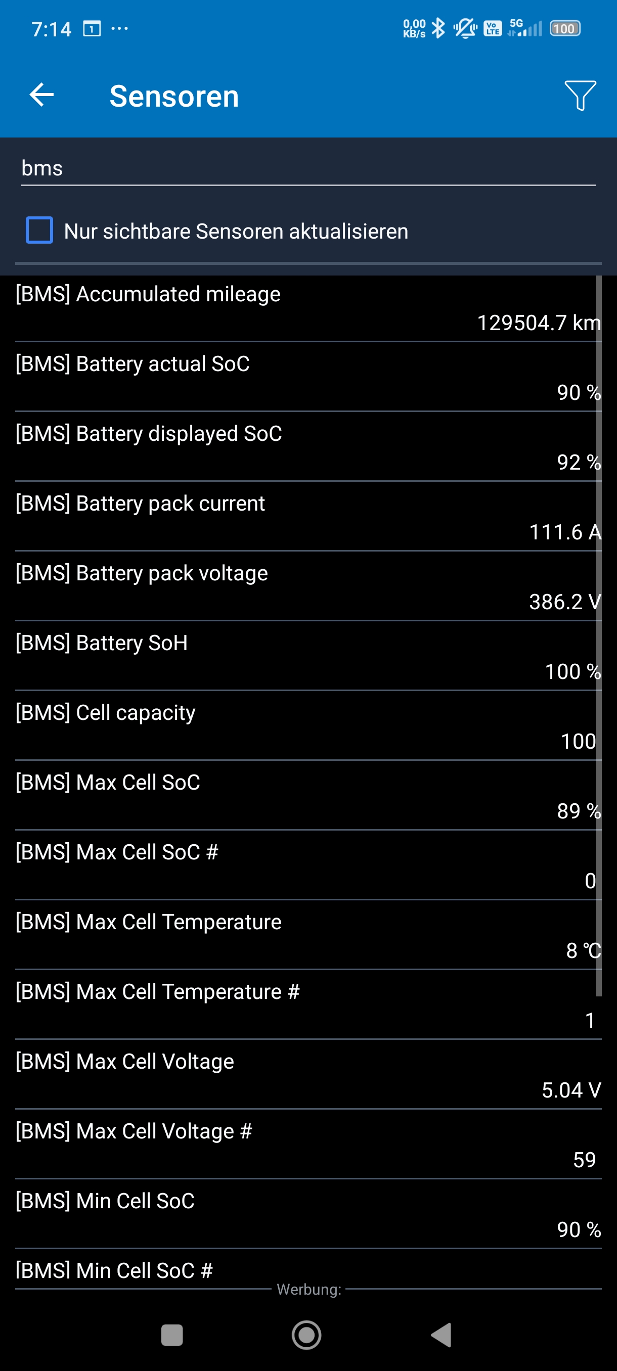

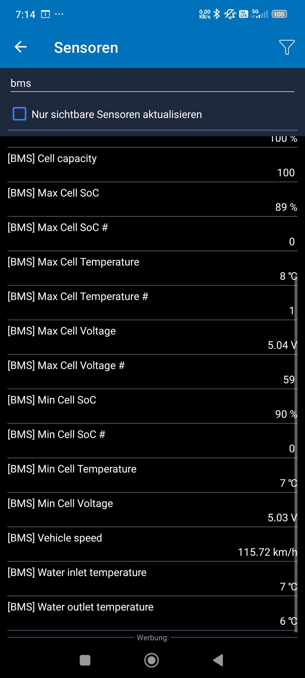

Es ist immer noch nicht perfekt, aber zumindest lassen sich diese Parameter bei mir vollständig auslesen.
Auch wenn ich im Vergleich zu Car Scanner ein paar Werte entfernen musste, habe ich zwei halbwegs interessante, neue Werte gefunden.
Vermutlich ein zweiter SoH (State of Health) des Akkus. Ich gehe mal davon aus, dass es sich wie bei den zwei SoCs verhält und diese einmal auf die Brutto- und einmal auf die Nettokapazität beziehen.
Das andere dürfte der Isolationswiderstand sein, welchen das BMS misst. Ich hätte zumindest keine andere Idee, was es sonst sein könnte und kenne einen Wert von 7000kOhm auch aus anderen Fahrzeugen. Für andere Vorschläge bin ich gerne offen!

Ich habe die Parameterliste übrigens geupdated, da doch einiges noch nicht funktioniert hat.
