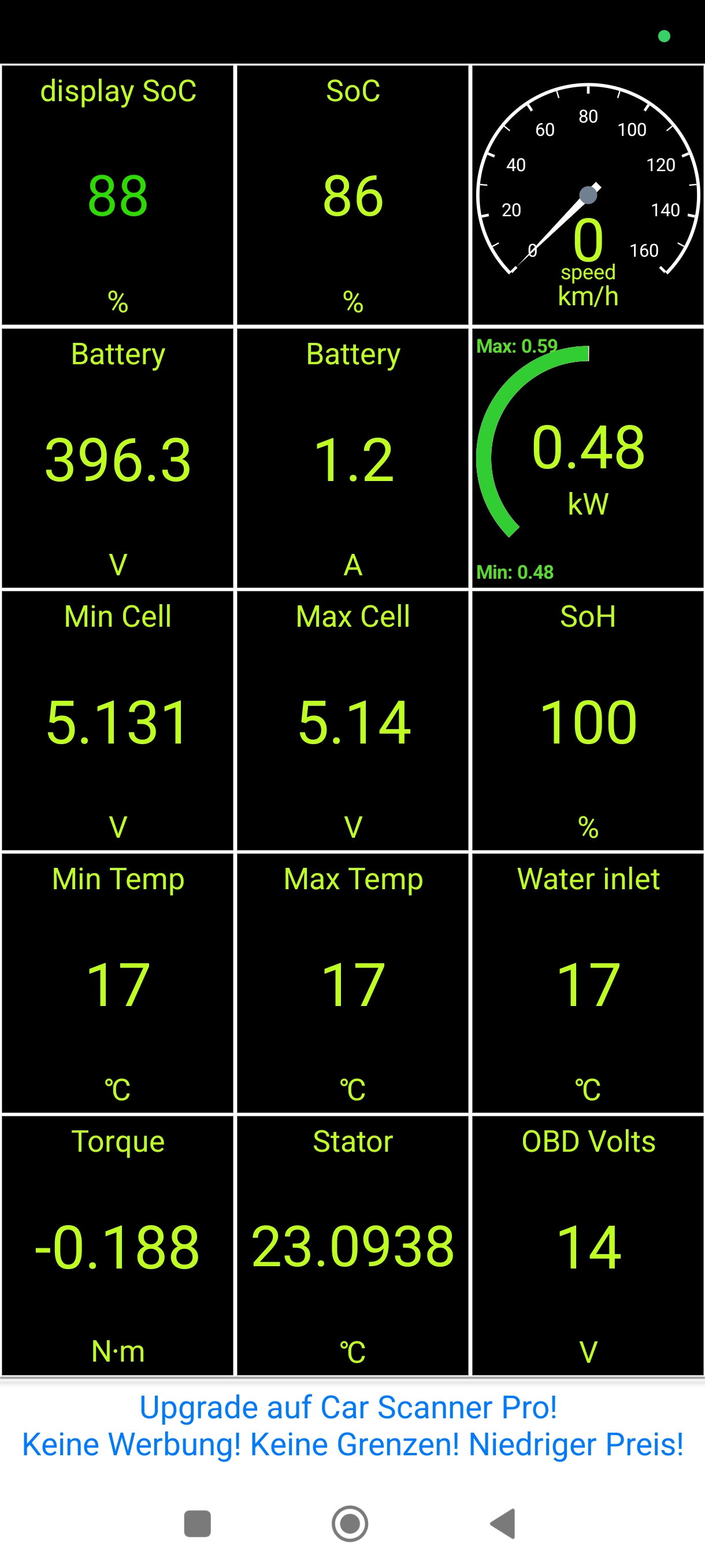

Was genau willst du denn mit dem Adapter machen können. Ich habe einen ganz einfachen von AliExpress, damit kann man ganz wunderbar Daten einsehen. (Hier als Beispiel mal während des Ladens an DC)

Hochgeladene Dateien:Zitat von AdlerRZ am 10. September 2025, 08:11 UhrZitat von rottie am 9. September 2025, 08:01 UhrKann man da auch den AKKU zustandt sehen?
Der SOH steht doch im rechten Feld der dritten Zeile
Zitat von rottie am 10. September 2025, 15:58 UhrDanke kann leider kein Englisch.Ist der von Dir ausgelesen wurden?Wenn ja welches Bj. & Km.Danke

Zitat von Stefanseiner am 15. September 2025, 12:17 UhrHab den Konnwei jetzt auch,mit Carscanner direkt funktioniert
SOH 100% nach 80.000km
