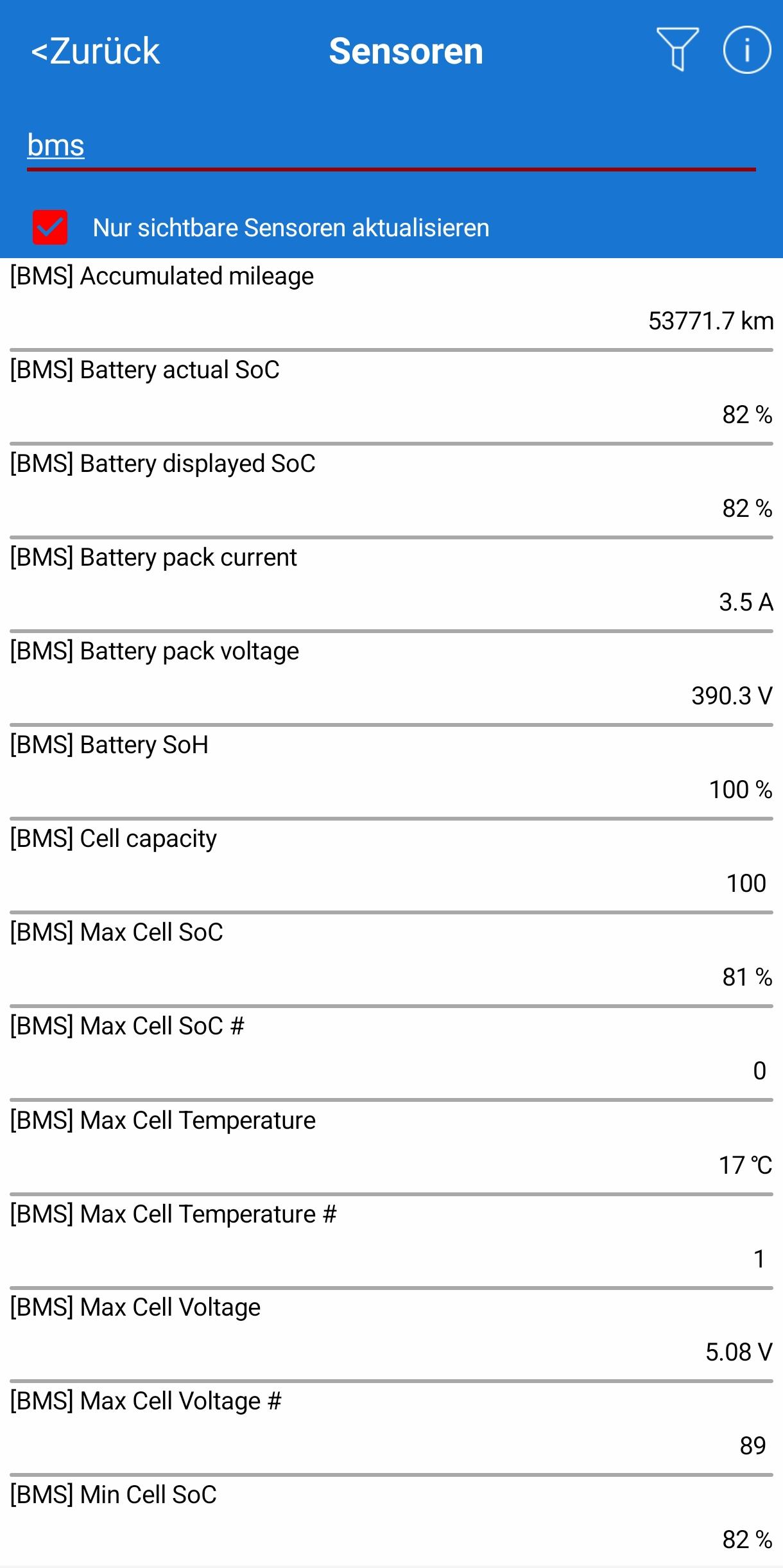

Zitat von dvbhannes am 24. Oktober 2024, 13:37 UhrZitat von e-Driver am 4. Oktober 2024, 11:59 UhrGrundsätzlich kann ich OBD2 mit Car Scanner (Android) auslesen. Fehlerspeicher lesen und löschen geht auch. ABRP hat den Aiways aber leider noch nicht mit Livedaten integriert. Auf Anfrage wurde mir mitgeteilt, dass ich ein Ticket erstellen könnte, was noch aussteht.
Sicher, dass Du den Aiways U5 damit auslesen kannst???
Zitat von e-Driver am 29. Oktober 2024, 17:52 UhrZitat von dvbhannes am 24. Oktober 2024, 13:37 UhrZitat von e-Driver am 4. Oktober 2024, 11:59 UhrGrundsätzlich kann ich OBD2 mit Car Scanner (Android) auslesen. Fehlerspeicher lesen und löschen geht auch. ABRP hat den Aiways aber leider noch nicht mit Livedaten integriert. Auf Anfrage wurde mir mitgeteilt, dass ich ein Ticket erstellen könnte, was noch aussteht.
Würde ich schon so sehen. OBD-Adapter hängt am Aiways U5 (2021) und liefert brauchbare Daten. Ob alle (z. B. SOH mit 100 %) korrekt sind, sei dahingestellt. Diejenigen, die ich verifizieren kann (SOC, km-Stand, ..) stimmen aber.
Ich verwende den Vgate iCar Pro 2S.
Es gibt aber viele andere, die mit ABRP funktionieren (sollen), wie man der offiziellen Seite entnehmen kann. Soweit ich es sehen konnte, muss er auf jeden Fall BLE unterstützen.

Zitat von dvbhannes am 4. November 2024, 10:26 UhrDanke für die Screeshots! Welche App ist das genau? Ich habe Car Scanner (nicht die Pro Version) und die Oberfläche sieht genauso aus, nur dass, obwohl ich Aiways auswähle keine BMS Daten kommen...?? Zeigt alles wie von einem Verbrenner an...! ODBII Adapter ist der VGate iCar 2 ELM327 .
