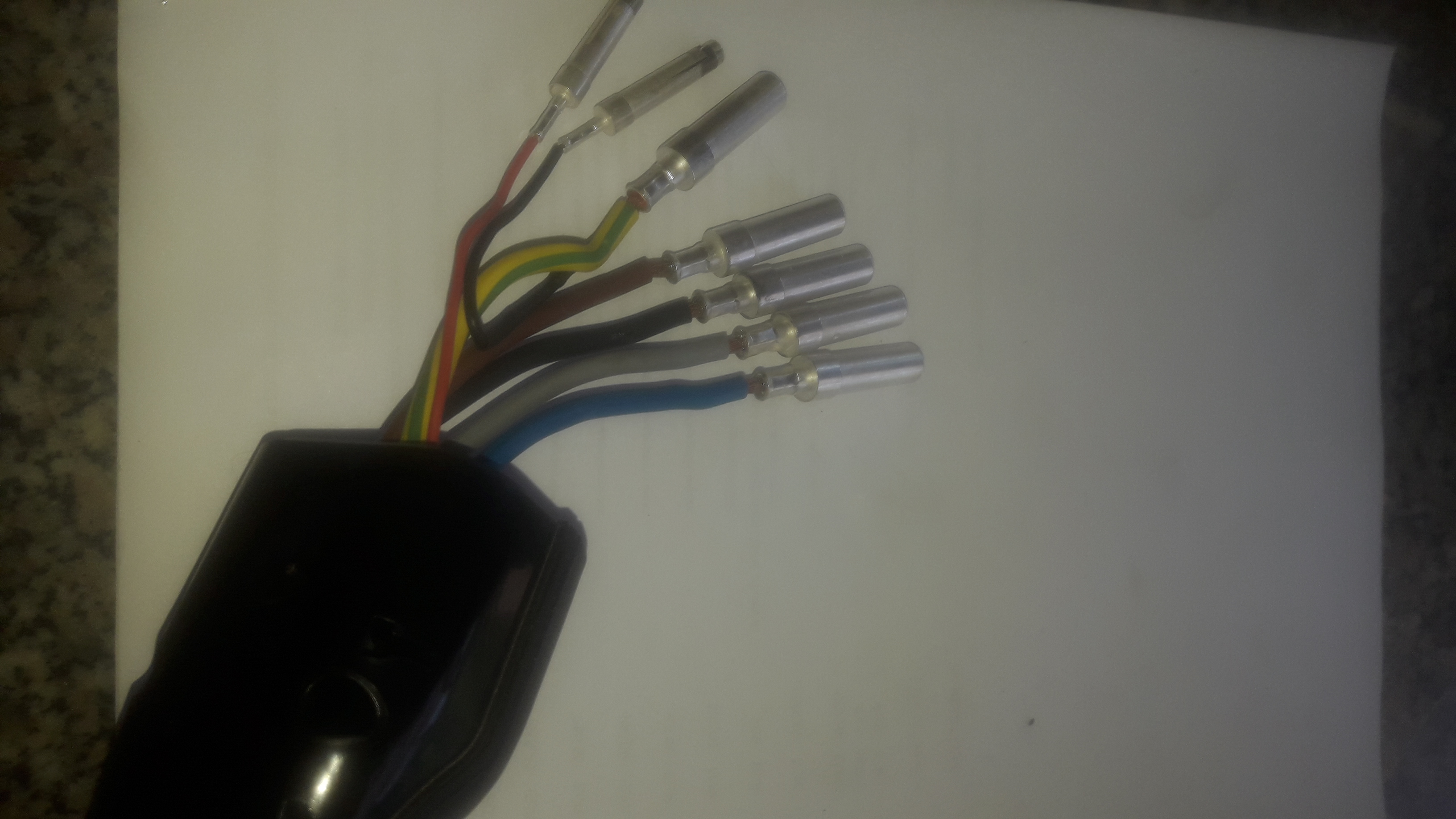

Zitat von Dasepp am 19. Mai 2022, 10:56 UhrHallo Andres Jose
Hier mal die versprochenen BEISPIELBILDER.
Es handelt sich um den Stecker einer Marken Wallbox die ich gerade zur Reparatur im Haus habe.
Da ich heute den Stecker geöffnet habe um die Anschlüsse zu kontrollieren (Fehlersuche) hab ich auch gleich Bilder davon gemacht.
Wie man sehr gut erkennen kann sind die Crimpanschlüsse zusätzlich verlötet worden (Originalzustand der Wallbox), das bringt viele Vorteile mit sich es wird dadurch der oft erwähnte Übergangswiderstand verringert und auch eine Korrosion z.B. durch Feuchtigkeit an genau dieser Stelle vermieden, an genau der Stelle an der Ladebuchse im Auto hab ich auch die über 100 Grad gemessen die während einer Ladung mit 30 Ampere oder umgerechnet 6,6 kw Leistung auftreten !
Der mir persönlich bekannte U5 Besitzer (er hatte exakt die gleichen Probleme wie ich) hat ebenfalls genau an dieser Stelle die Crimpanschlüsse AN DER LADEBUCHSE DES AUTOS zerlegt, sauber gemacht und nachgelötet seitdem pendelt hier nichts mehr - wie ich schon erwähnt hatte, wollte ich das auch bei unserem U5 machen -> ich musste ihn aber wegen des geplanten Verkaufs in einem originalen Herstellerzustand lassen wegen der Garantie die damit laut Aussage von Aiways München erloschen wäre !
Ich darf hier leider vom U5 keine Detailbilder zu der Sache einstellen aber ich kann euch dazu sagen ich habe in meiner 30 jährigen Berufserfahrung als Elektriker selten so einen schlecht ausgeführten Crimpanschluß gesehen, kein Wunder das es hier zu Problemen kommt.
Wenn die überall die Anschlüsse so ausgeführt haben dann will ich gar nicht wissen was das Auto erst im Alter von mehreren Jahren alles für Störungen hat.
Entweder man glaubt mir endlich mal nachdem ich diesen Fehler schon fast seit 1 Jahr hier beschreibe oder ihr lebt mit der pendelnden Ladeleistung oder eben mit nur 4 kw Ladeleistung NETTO, ich habe weder einen Vorteil noch einen Nachteil wenn ich hier diese Informationen zur Verfügung stelle, ich will euch nur helfen, mehr kann und darf ich für euch nicht tun - vergesst das bitte nicht !
So nun noch die Beispielbilder (die Nicht von einem U5 stammen), so sollte aber ein sauber verarbeiteter Crimpanschluss aussehen, wie gesagt am Besten vercrimpen und ZUSÄTZLICH VERLÖTEN !
Ich hoffe den einen oder anderen den richtigen Tipp damit zu geben damit ihr wenigstens in Zukunft das Problem beseitigen könnt, vielleicht lässt sich Aiways das ganze ja nochmal durch "den Kopf gehen" wer weiss 😉

Hallo Andres Jose
Für den weiteren Verlauf ist jeder einzelne selbst verantwortlich -macht was daraus oder lasst es bleiben !
