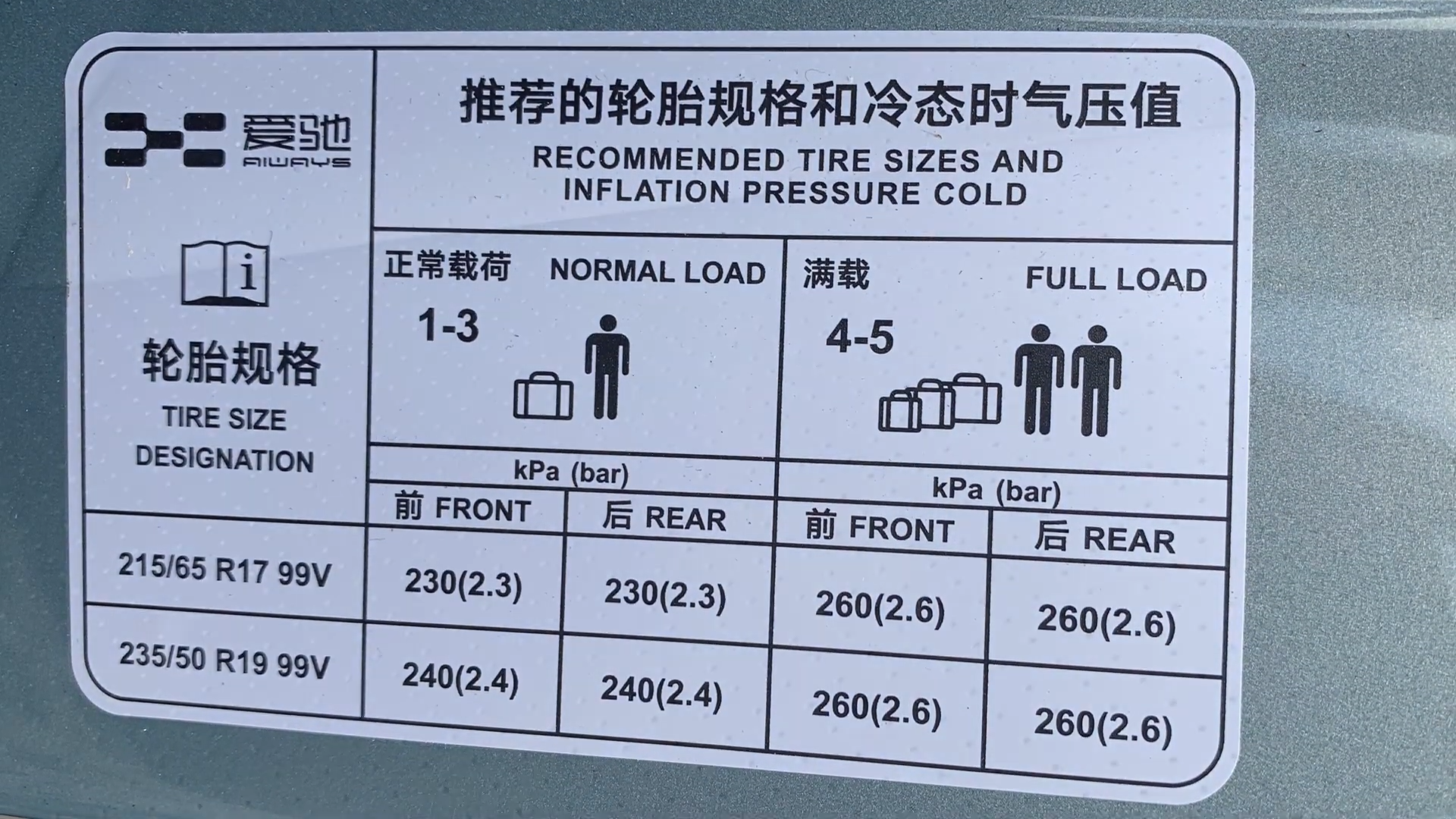

Hochgeladene Dateien:Zitat von MSpazi am 5. Oktober 2020, 23:11 UhrIch vermute mal, dass man beide Größen mit beiden Modellen fahren kann. Eigentlich unterscheiden sich die Modelle im wesentlichen ja auch nicht.
Leider konnte mir dies bisher niemand verlässlich bestätigen. Ich hatte auch erst die Überlegung im Winter die kleineren und im Sommer die größeren zu fahren. Da die entsprechenden Informationen leider fehlen und man nicht weiß ob bei ATU zur Auslieferung wirklich Felgen kaufbar sind, habe ich mich dazu entschlossen bei der Premium Version erstmal Winterreifen aufziehen zu lassen und mir für den Sommer wenn es denn dann soweit ist, schöne Felgen zu kaufen und da dann die ursprünglich mitgelieferten aufziehen zu lassen.
Ausserdem, 19" sieht ja auch viel besser aus😜 Aber klar, ist definitiv teurer💸

Es wird so sein das man auf beiden Ausstattungsvarianten auch beide Grössen fahren darf, letztendlich ist entscheidend was in den Zulassungspapieren stehen wird, das ist Sache vom KBA so wie der gelistet und zugelassen wird so steht es dann in den Papieren und das ist dann gültig.
Natürlich wäre die 215/65 R17 Variante die bessere Lösung für den Winter hilft aber nix wenn der mit 19 Zoll Felgen kommt (Premium) und man erstmal schauen muss was es so gibt.
