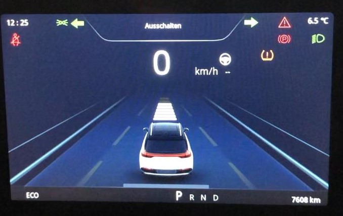

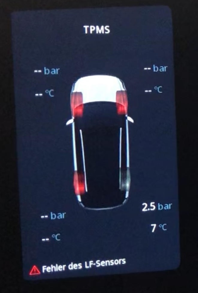

Hi,
Ich bin echt verzweifelt. Konntest Du deine Reifensensoren letztendlich selbst resetten oder war ein Werkstattbesuch nötig?
Ich habe aus heiterem Himmel auch plötzlich im Stillstand keine Sensorenwerte mehr von den Rädern. Dazu gibt es mehrere Warnungen im Display, die Hupe hupt unaufhörlich der Warnblinker blinkt und ich werde aufgefordert den wagen auszuschalten. Der Fehler lässt sich nicht resetten. Eine Acht fahren brachte auch nichts. Ich habe den Reifendruck von 2,3 auf 2,5 bar erhöht. Brachte auch nichts. Auch die Schlüsselerkennung vor dem Auto spinnt. Schließt auf, dann wieder ab usw. Der Finger- Sensor am Griff reagiert gar nicht mehr. Erst wenn ich per Taster öffne, bleibt er auch auf. Auch bei mir wurden die Rad- Sensoren nach kurzer Fahrt wieder erkannt und der Fehler war nach dem nächsten Stop wieder da, verschwand dann aber wiederum nach kurzer Fahrt, usw... Vor allem die huperei ist extrem peinlich auf dem Supermarkt Parkplatz schon beim Abstellen und dann beim Einräumen bis zum wegfahren. Ich denke schon daran die Hupe abzuklemmen. Der Warnblinker ist zu verkraften.
AIWAYS Pannenhilfe angerufen - ADAC da gewesen - konnte nichts machen - aktuell soll der U5 zum nächsten ATU abgeschleppt werden - Nächster ATU in Speyer hat dauerhaft geschlossen - ATU Ludwigshafen ist auf telefonischer Nachfrage nicht von AIWAYS autorisiert - bei ATU Rastatt, zu dem ich kürzlich 60 km für mein Softwareupdate gefahren bin, warte ich seit gestern noch auf einen Rückruf vom Werkstattmeister.
@ AIWAYS Gemeinde, kann mir vielleicht einer von Euch weiter helfen?
Update 08.12.21: Heute macht der U5 gar keinen Mux mehr. Über Notschlüssel aufgeschlossen. Batterie geprüft. Nur noch 7 Volt. Also war die defekte Batterie der Grund. Da kam aber kein Hinweis auf die Batterie in den Anzeigen. Sonst hätte ja bereits der ADAC nachgemessen und den Fehler erkannt.
Grüße, Bernd
