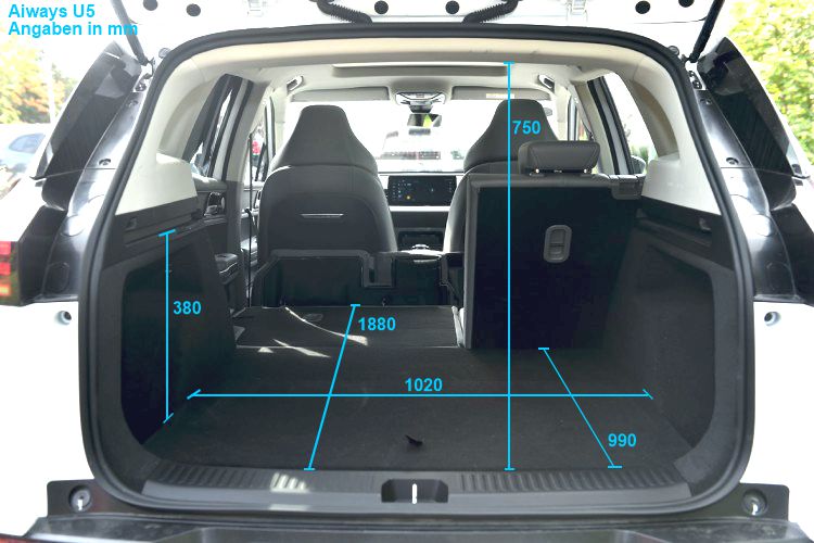

Hochgeladene Dateien:Zitat von Luftgraf_Frank am 5. November 2020, 13:33 UhrSchon mal Vorab zum Planen 🙂
Hochgeladene Dateien:Zitat von Luftgraf_Frank am 5. November 2020, 13:48 UhrZitat von Bosper am 5. November 2020, 11:15 Uhr@bosper

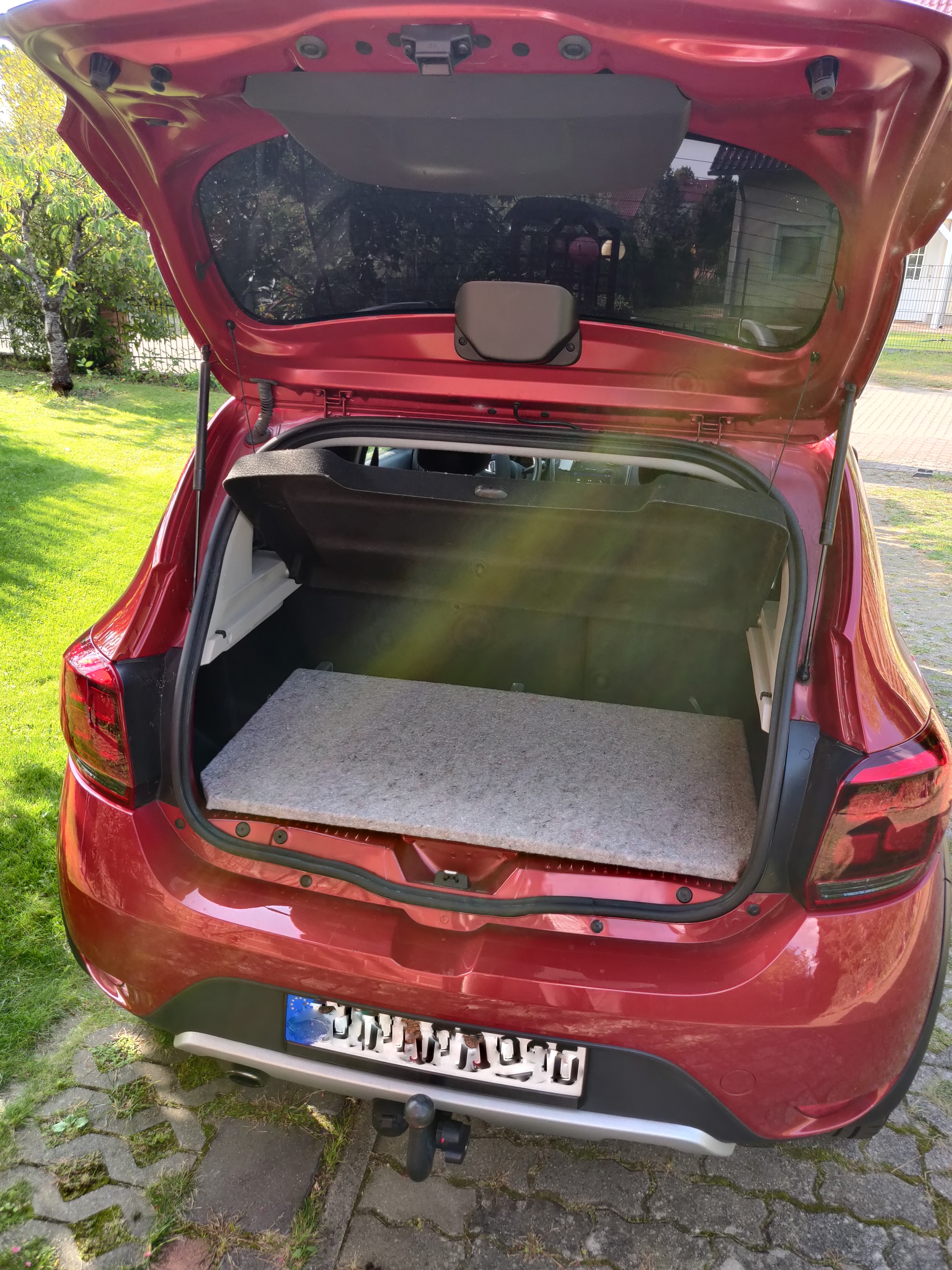

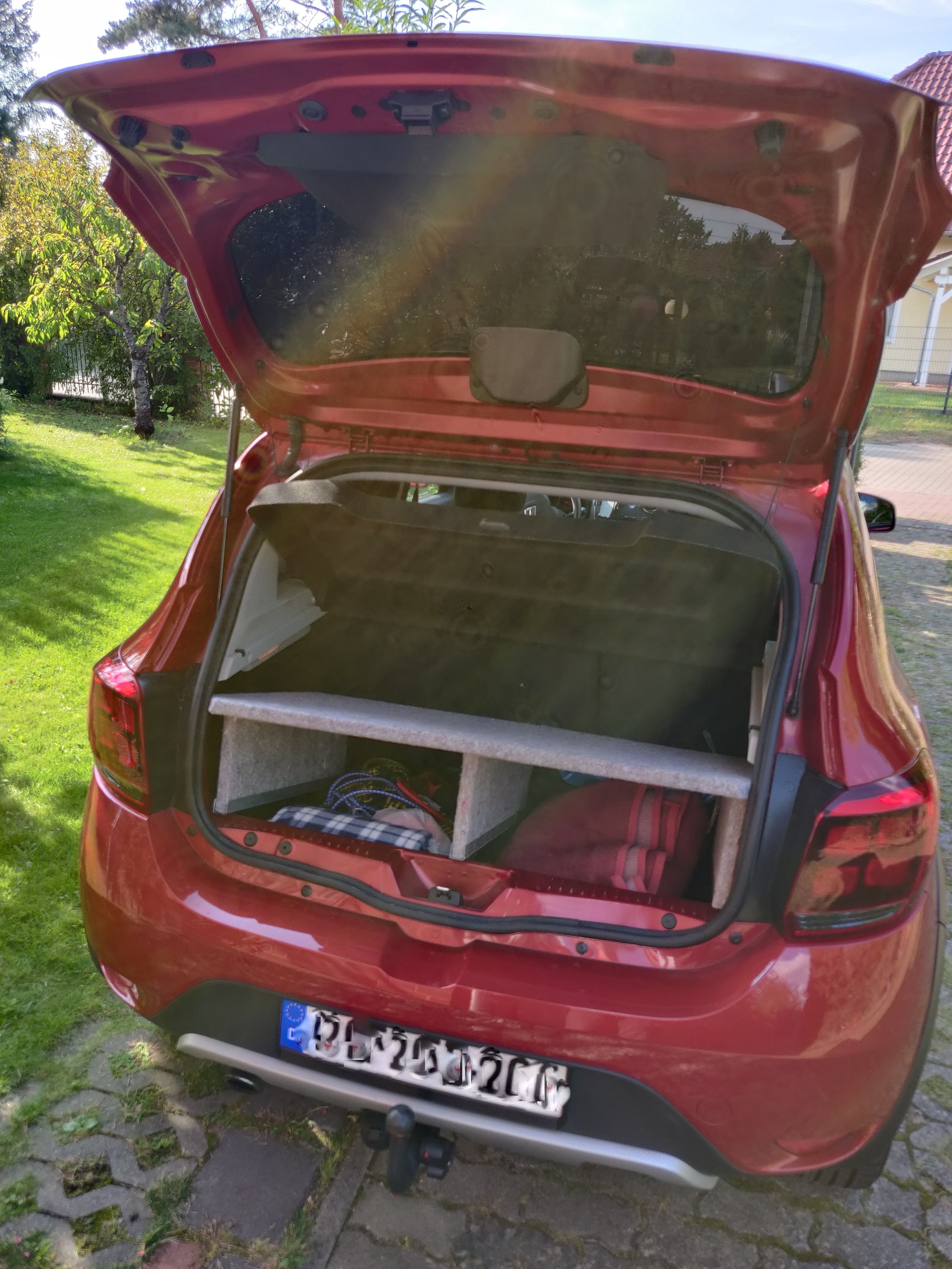

Ja das hab ich schon vor einer weile erfragt und bei FB bekommen 😉 daher wird die Box auch selber gemacht, für 102cm gibt es im Grunde nichts und ist dann auch nicht Individuell genug.
Daher Kofferraumabdeckung/Boden weg, wie auch die Schale darunter um eine solide Platte zubauen bei der man zugriff auf den raum darunter hat. Auf diese dann die Box die man leicht entnehmen kann um Stauraum zu haben, aber auch mit Box im Auto noch die Rückbank nutzen kann. Daher 2, 60cm Elemente zum ausklappen, das man dann auf 190cm Liegefläche kommt wenn die Rücksitzbank umgeklappt ist.

Zitat von Luftgraf_Frank am 6. November 2020, 08:02 Uhr...ich halte mich bei der Überlegung mit dem Kochen mit Strom mal raus, ich gehe einfach Essen 😉
Für den Innenausbau habe ich gute Erfahrungen mit "zementgebundenen Bauplatten" gemacht. Das sind mit Glasfasergewebe verstärkte Hartschaumplatten die (leider) beidseitig eine Zementschichtung haben. Diese Platten werden für den Bau von Podesten oder Abtrennungen im Bad genutzt. Vorteile sind, dass sie einerseits gut thermisch und akustisch isolieren, es sie in unterschiedlichen dicken gibt (ab 4 mm), sie sehr leicht, gut zu verarbeiten, stabil und preiswert sind. Der Nachteil ist die Zementbeschichtung, die ist so scharfkantig und rau, die zerkratzt alles bei der kleinsten Berührung. Deshalb haben wir die Platten mit Teichvlies beklebt. Das gibt eine angenehm weiche und belastbare Oberfläche. Verklebt (z.B. die Stützen) haben wir sie zusätlich mit Glasfasergewebe unter dem Vlies.
Das ist übrigens unser Dacia der für den U5 weichen muss 🙁Ich stell mal zwei Links zum Produkt ein, nur zur Info! Sind werder favorisierte Händler noch sonst was, dient wirklich nur der Info.
Bauplatten
Teichvlies
Glasfasergewebe
Bauplatten
Teichvlies
Glasfasergewebe
