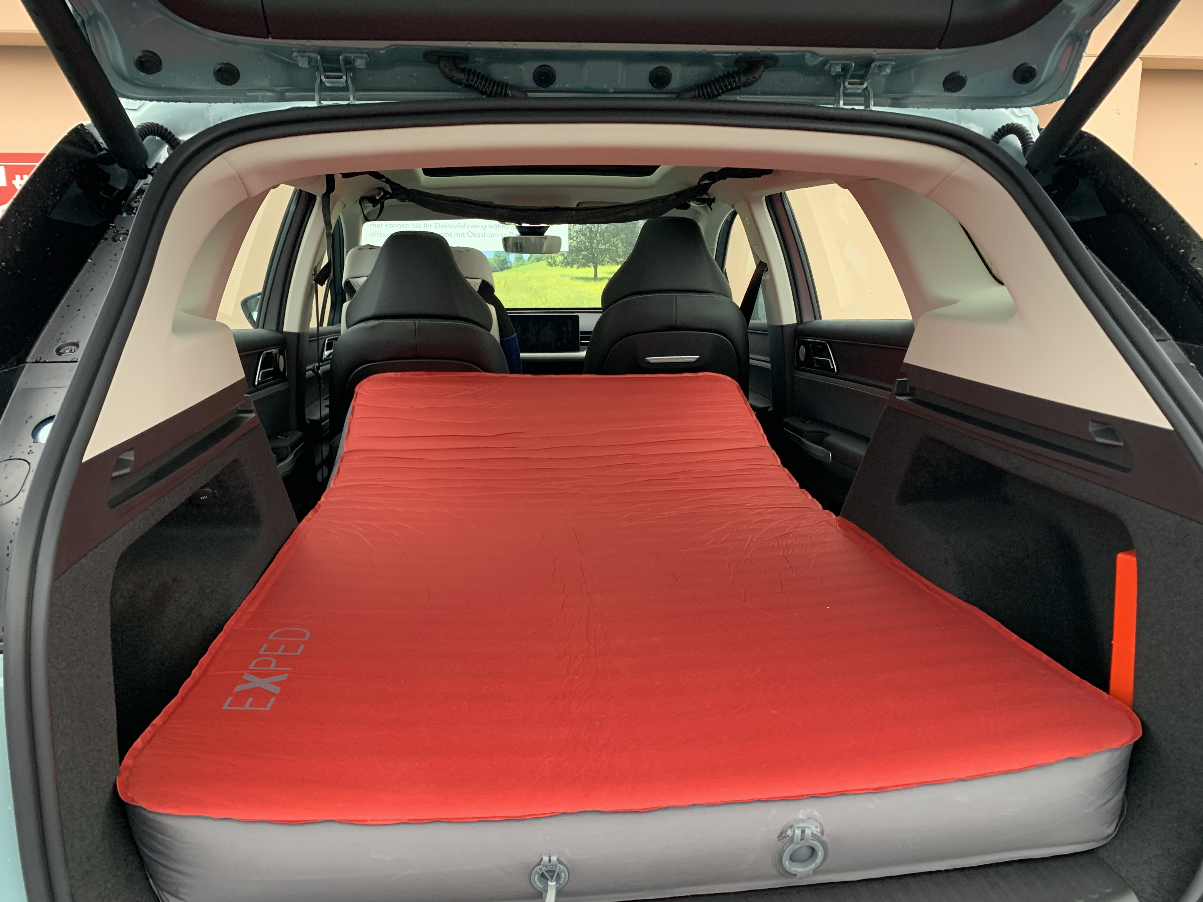

Zitat von thomaaa88 am 25. Dezember 2020, 15:16 UhrAuto ist da. Die ersten Ideen werden gerade ausprobiert.
Die 12 Volt Steckdose sowohl vorne als auch hinten funktionieren leider nicht beim ausgeschalteten Auto. Wollte eine Kühlbox betreiben. Klappt leider nicht.
Wie kann ich es hinbekommen, dass die Steckdose auch bei ausgeschaltetem Auto funktioniert?
Wird die 12 Volt Blei Batterie von der Lithium Fahrzeugbatterie nachgeladen? So wie es beim Tesla Model 3 der Fall sein soll.
Die seitlichen Radkästen Teile sind aus Filz und können nicht als Stütze für ein Bett dienen. Zumindest nicht uneingeschränkt.
Versuche die Tage mal die Abdeckungen zu entfernen, sofern diese ohne Beschädigung möglich ist.

Hochgeladene Dateien:Zitat von CNGoderkWh am 25. Dezember 2020, 20:21 UhrHallo thomaa88,
besten Dank für dein Foto, das die Kapazität dieses Raum-schiffs sehr gut andeutet.
Deine Frage zur Aufladequelle dürfte "der Norddeutsche" über seinen Zugriff auf das TIS von Aiways beantworten können. (Es ist nicht anzunehmen, daß die 12V-Batterie ausschließlich über den Rekuperationsbetrieb gespeist wird. Wahrscheinlich dürfte stets etwas aus den CCS-Ladevorgängen abgezweigt werden.) Vielleicht findet er die Beschaltung der 12V-Anschlüsse auch heraus.
Die Liegematte würde ich auf einem halb-hohen Holzrahmengestell plazieren. Dieses Gestell wäre mit wenigen Schraubverbindungen und einem Akkuschrauber auf- und abbaubar, ggf. auch zweiteilig (1. Teil im Kofferraum stationär, 2, Teil entlang des Sitzbereichs anschraubbar.) Somit bliebe Stauraum unterhalb der Liegefläche erhalten und die Karosserie bliebe unverändert.

Zitat von Luftgraf_Frank am 26. Dezember 2020, 10:01 UhrZitat von CNGoderkWh am 25. Dezember 2020, 20:21 UhrHallo thomaa88,
Freundlich grüßt Dich
Oliver

Zitat von Luftgraf_Frank am 26. Dezember 2020, 10:06 UhrZitat von thomaaa88 am 25. Dezember 2020, 15:16 UhrAuto ist da. Die ersten Ideen werden gerade ausprobiert.
@thomaaa88
Sieht wirklich klasse aus. Wahrscheinlich würde es sich anbieten einen Podest bis zu den seitlichen Radkästen zu machen, so das es plan abschließt.
Kannst du die Höhe bis zu dieser Kante bitte mal ausmessen, danke.Gruß Frank

Zitat von thomaaa88 am 30. Dezember 2020, 14:36 UhrAlso vom Kofferraum Boden bis zum Radkasten sind es ca. 20cm.
Bis zur Schiene für die Kofferraumabdeckung ca. 40cm.
Wenn das Podest in Höhe von 40cm montiert, geht wiederum Platz nach hinten verloren, da der Kofferraumklappt schräg ist.
