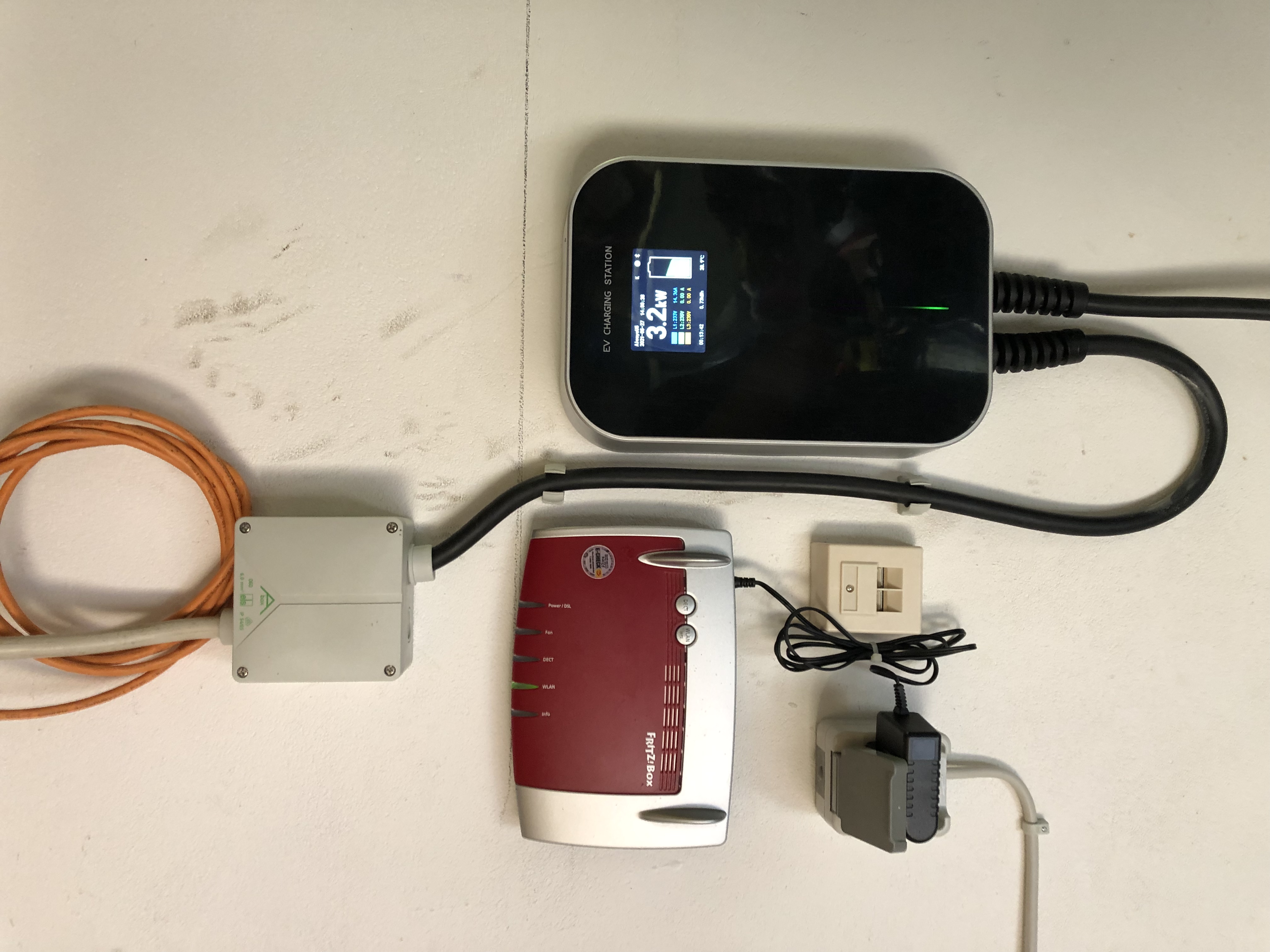

Zitat von ubuss am 28. Mai 2021, 12:55 UhrSo, nachdem ich den Aiways jetzt 14 Tage habe, war gestern der Elektriker da und hat mir die Wallbox installiert….eine Fritz Box als Repeater gleich mit installiert.

Ich hab für den U5 eine passende, einphasige 32A Wallbox von Duosida
Kostenpunkt rund400€ mit etwas Glück auch weniger. Hab auch mal einen Testbericht dazu geschrieben
Ist wegen Schieflast natürlich nicht abnahmefähig, aber muss dann jeder selbst entscheiden, ob er das seinem Straßen-Stromnetz zumuten möchte oder nicht.
