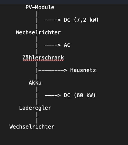

Dazu habe ich mir auch schon mal Gedanken gemacht, wie ich den Akku an den vorhanden Wechselrichter anschliessen kann.
Eine mögliche Konfiguration für eine PV-Anlage mit 60 KW Akku
- Photovoltaikanlage: 7,2 kW (18 Module a 400 W)
- Wechselrichter: 10 kW (Hybridwechselrichter, der sowohl PV- als auch Akku-Strom verarbeiten kann)
- Akku: 60 kW (Aiways)
- Laderegler: Passend zum Wechselrichter (evtl. den DC von Aiways nutzen ?)
- Batteriemanagementsystem (BMS): Integriert im Akku (Aiways ?), sonst extern
- Zählerschrank: Verteiler für Hausstrom und Einspeisung

Ja, da kann man alle möglichen Konstellationen realisieren. Wichtig ist nur, dass der Wechselrichter die Spannung des Akkus ab kann, was mit so ziemlich jedem HighVoltage System funktionieren würde (400V).
Hier gibt's die entsprechende Software dazu https://github.com/dalathegreat/Battery-Emulator
Damit denkt der Auto Akku weiterhin er sitzt im Auto und der Wechselrichter denkt er hat eine zertifizierte Batterie angeschlossen. Gibt genug DIYler die das schon mit etwaigen EV Batterien umgesetzt haben.
Sollte man aber irgendwo abseits vom Haus montieren, wegen potentieller Brandgefahr.
