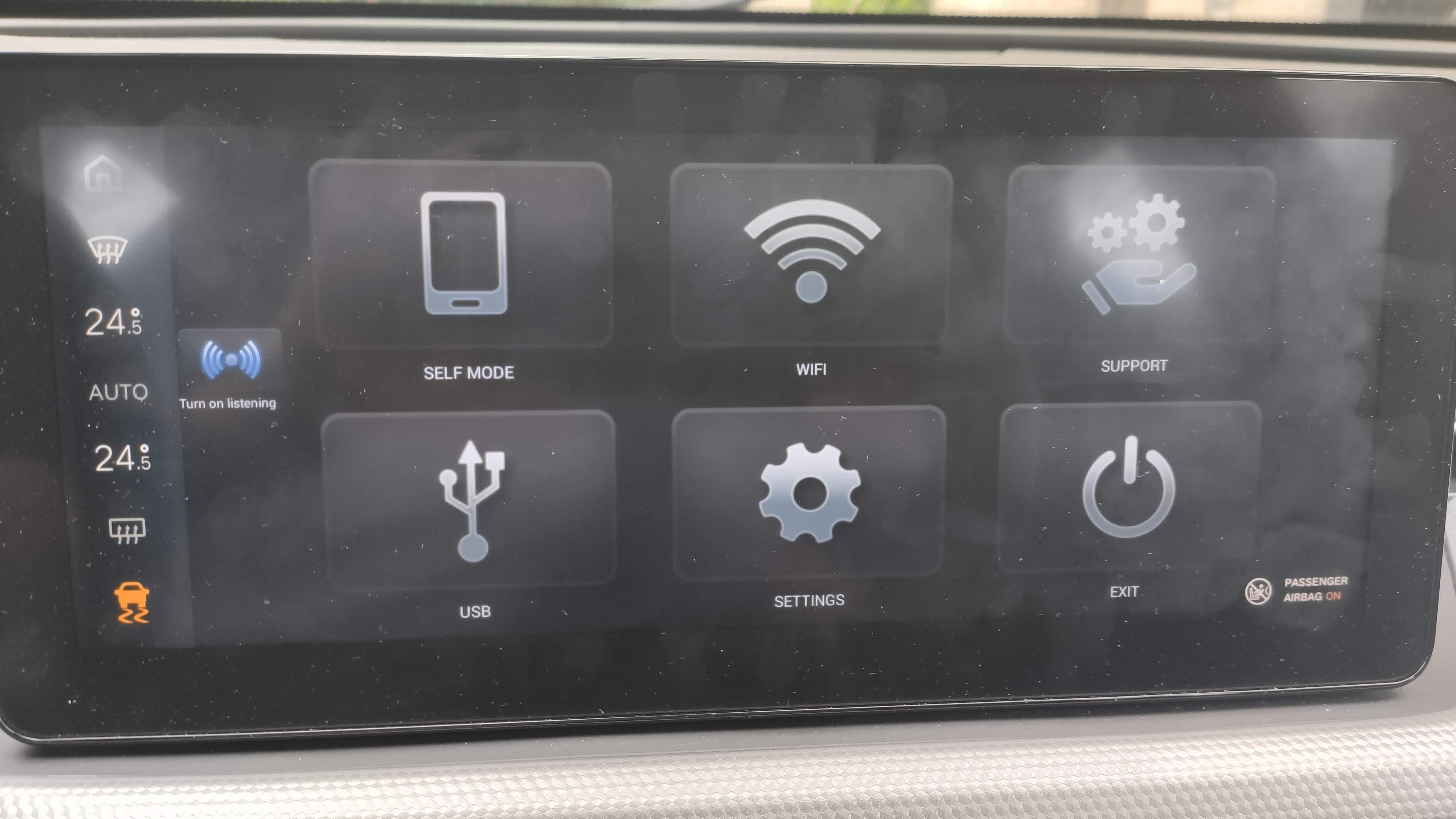

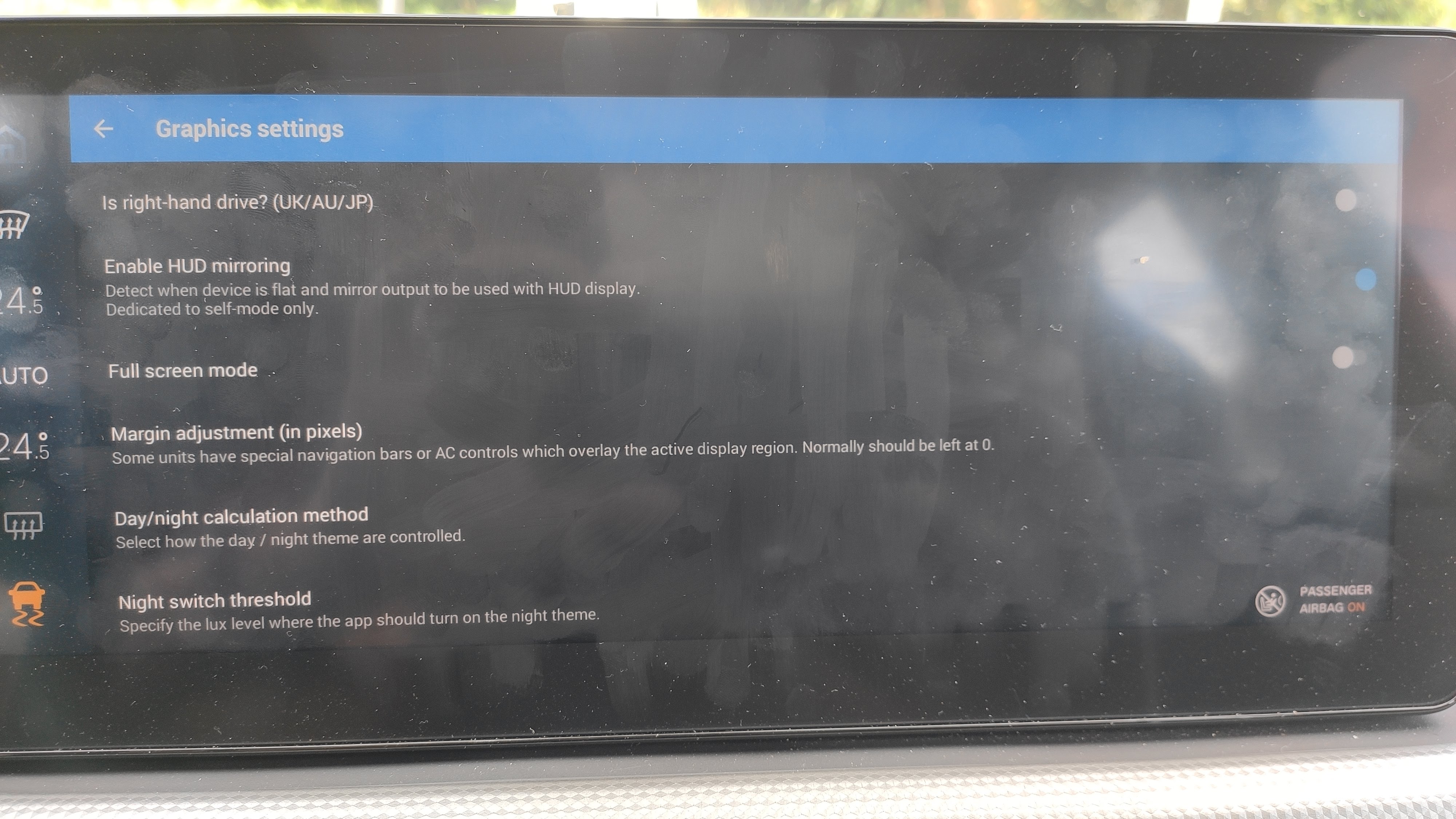

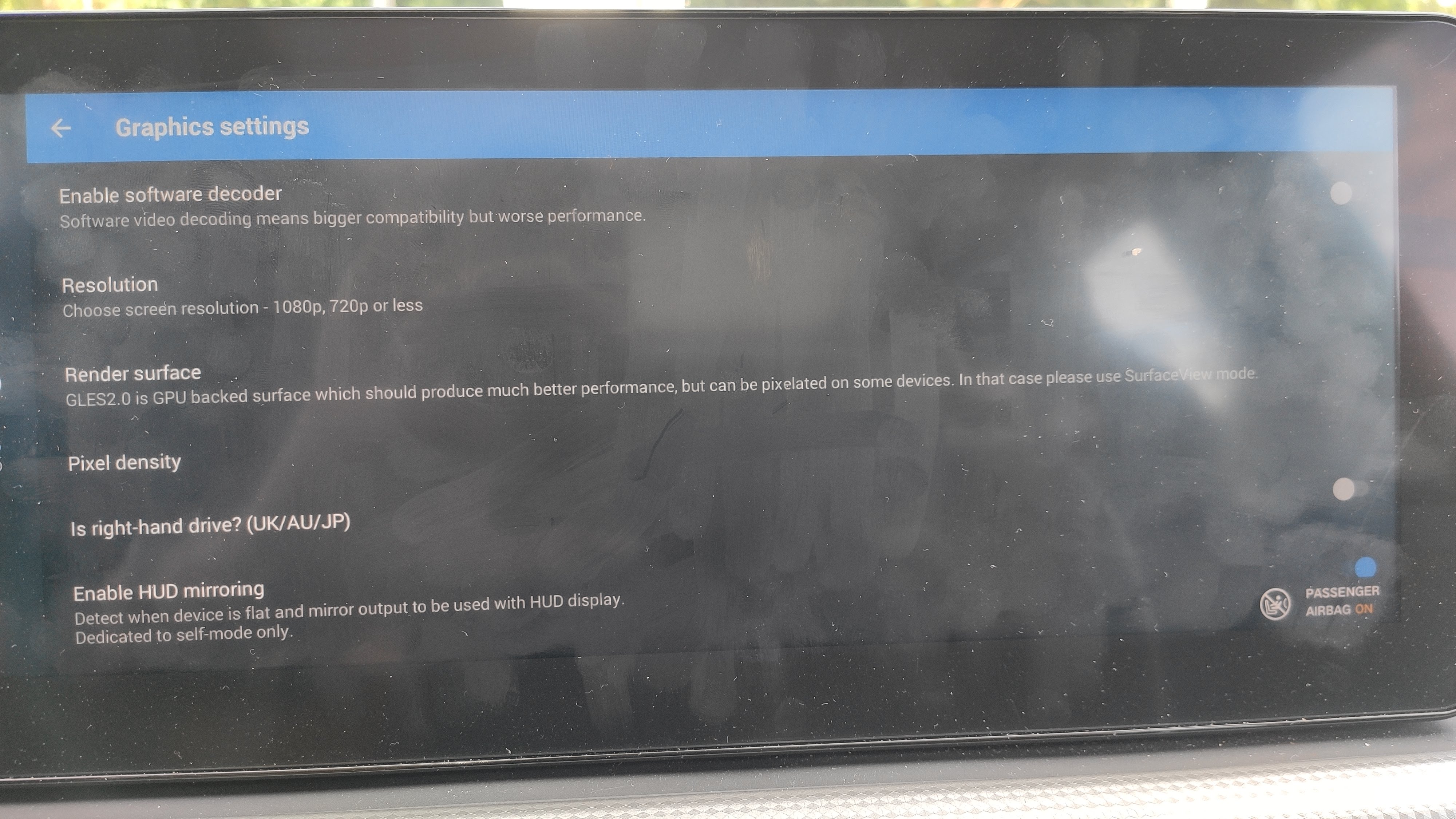

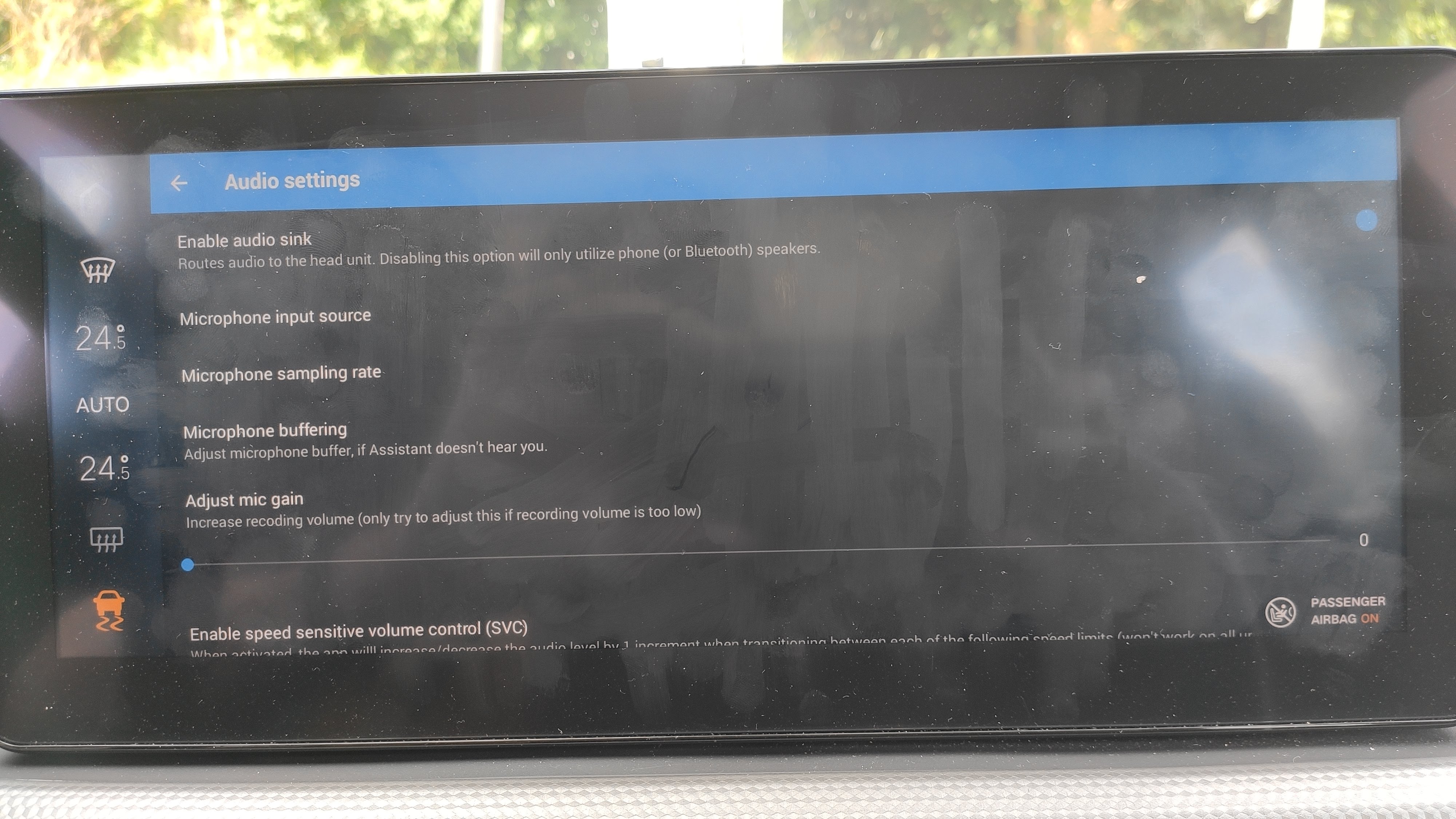

Da diese Hardware bei Google nicht gelistet ist und daher nicht über den Playstore installiert werden kann, habe ich Vollversion dann im Playstore gekauft (4,69€) auf einem Handy installieren lassen und über die App „APK Export“ exportiert und wieder auf einem USB Stick gespeichert. Die Installation erfolgt dann auf die gleiche Weise wie bei der Trial. Nach dem Öffnen der APP ist die Einrichtung erst mal etwas fummelig da das Programm sofort das gesamte Display benutzt. Diese wird aber am linken Streifen durch die Klima und rechts unten durch den Airbag dauerhaft überblendet. Zur besseren Bedienung bei der Installation hatte ich eine Tastatur mit Maus angeschlossen. Bei der Ersteinrichtung läuft ein Einrichtungsassistent ( leider davon kein Foto) hier ist es wichtig den Softwaredecoder Aus zu lassen (auch wenn der angebotene Graphiktest fehlschlägt) und Fullscreen Mode Aus zu schalten. Danach die App über Bibliothek und Anwendung öffnen , hier sollte es dann wie im Bild1 aussehen. Über Settings dann weiter einstellen (Bild2,3,5,8). Die Wirelessfunktion habe ich in hinblick auf die schwache Hardware und der Tatsache das mein Handy sowieso geladen werden muss bisher ausser acht gelassen.
