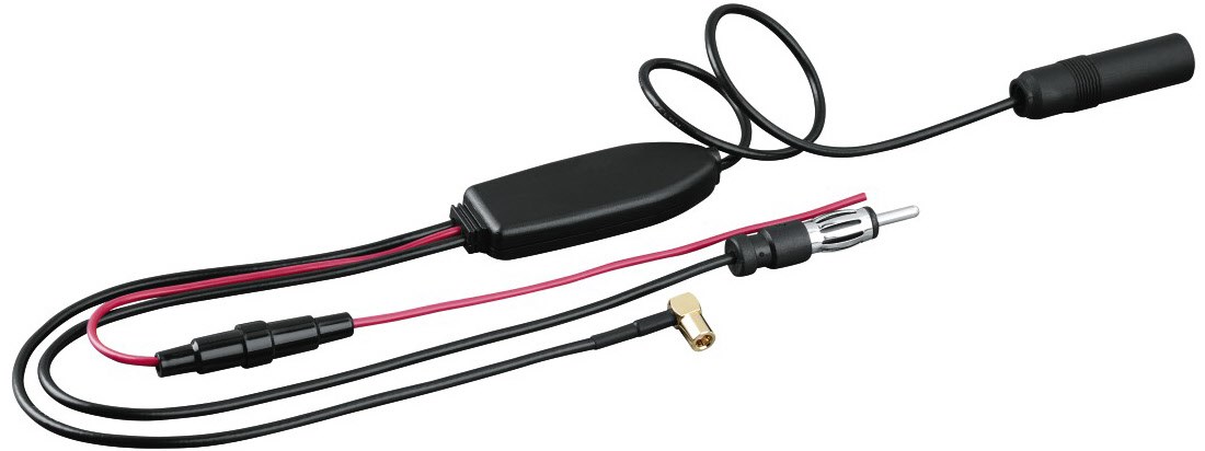

Es gibt ja sogenannte DAB+/FM Splitter, die das Antennensignal entsprechend vor dem Radio aufteilen. Das kann gut funktionieren muss es aber nicht. Kommt also auf einen Test an. Wäre dann noch die Frage, wo das Steuergerät/Radio verbaut ist und wie man dort am besten hinkommt. Könnte also eine Alternative zur Scheibenantenne sein....

Normalerweise wäre die Antenne am Besten auf der Rückseite des Bildschirms aufgehoben - das müsste man ausprobieren.
Sie soll ja quasi nicht innerhalb der Aussenhautliegen, aber mittig hinter der großen Frontscheibe sollte die auch guten Empfang haben.
Ein Masseband das man sich von unten her an die Antenne ranholt wäre dann vielleicht nicht schlecht.
Wie gesagt ein Gedanke von mir und sollte vor der endgültigen Montage ausprobiert werden.
Hab ich mit Scheibenantennen immer so gemacht das ich vor dem Aufkleben zuerst mal verschiedene Montageorte probiert habe.
