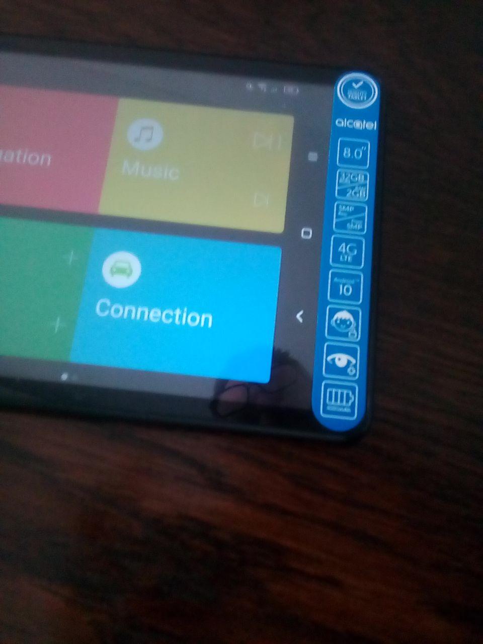

Zitat von Gelöschter Benutzer am 8. Juni 2021, 11:16 UhrZitat von macer am 6. Juni 2021, 18:50 UhrEasyCon: Ich habe zwar auch ein Androidhandy, dass ich zum Navigieren fürs Motorrad benutze, aber schlichtweg keine Ahnung von irgendwelchen Berechtigungen usw. Nach !meiner! Installation zeigt er mir den Hauptbildschirm (diese 4 bunten Felder) klar und deutlich an, sobald ich aber auf Navigation drücke, erscheint Google Maps total verwaschen. Also nicht zu gebrauchen. Gibt es irgendwo eine brauchbare, deutsche, Anleitung?
Um hier weiter zu helfen:
"Soft " Einstellung auf dem Smartphone oder Tablet wählen ist hier die Lösung.
