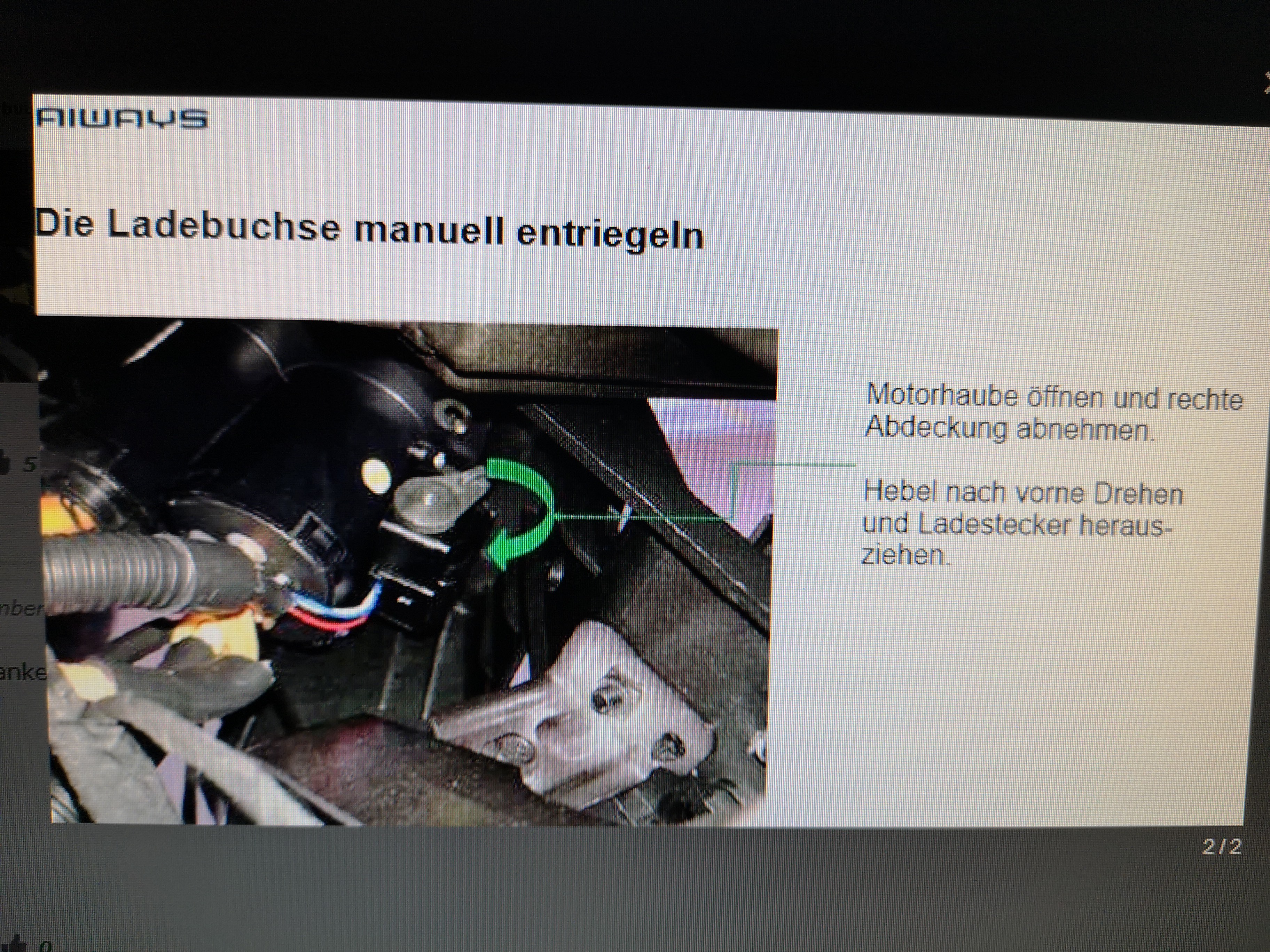

Zitat von Krittel am 14. Januar 2021, 11:32 UhrSuper! Danke für eure schnelle Hilfe! @derjoerg danke für das Bild, so hat es dann auch funktioniert.
In der Zwischenzeit hat mich auch der freundliche Aiwaysmitarbeiter zurückgerufen und hat mir erklärt wie ich an den Hebel komme.

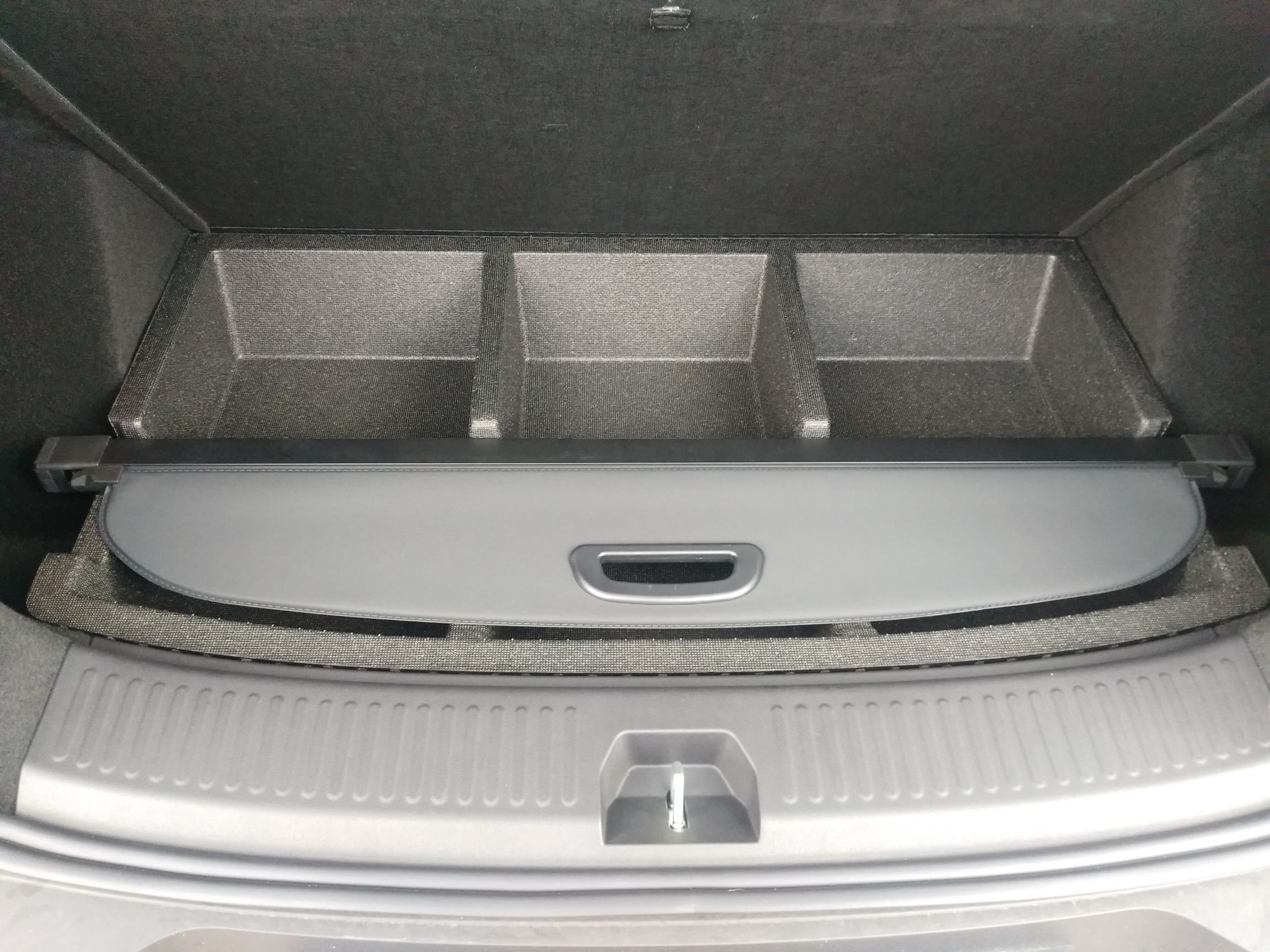

Zitat von Thilo am 14. Januar 2021, 18:18 UhrSchönes kleines Detail:
Falls sich jemand fragt, wozu die Aussparungen in der Styroporbox im Zwischenboden sind. So kann man die Kofferraumabdeckung gut verstauen wenn man sie mal nicht braucht.
