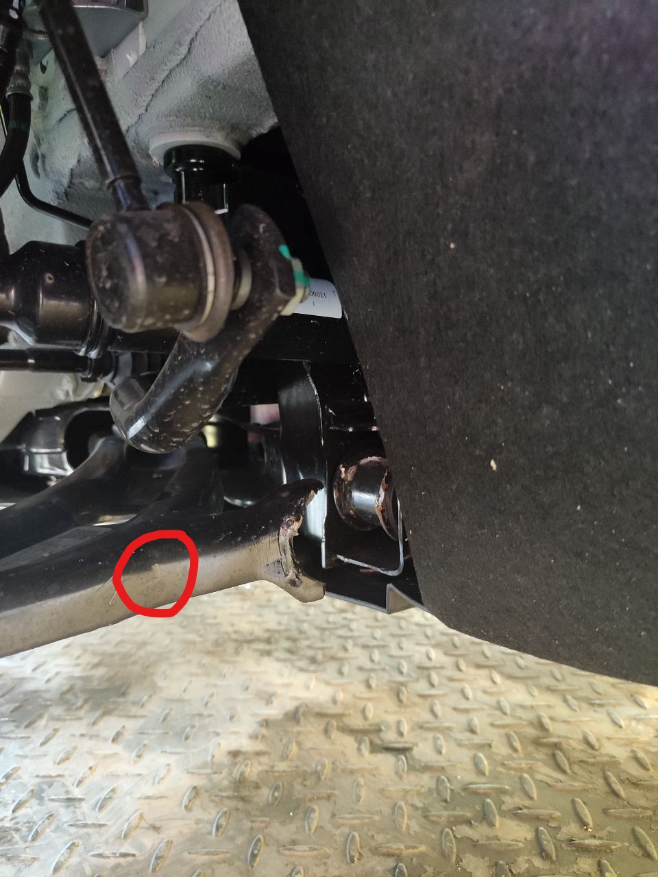

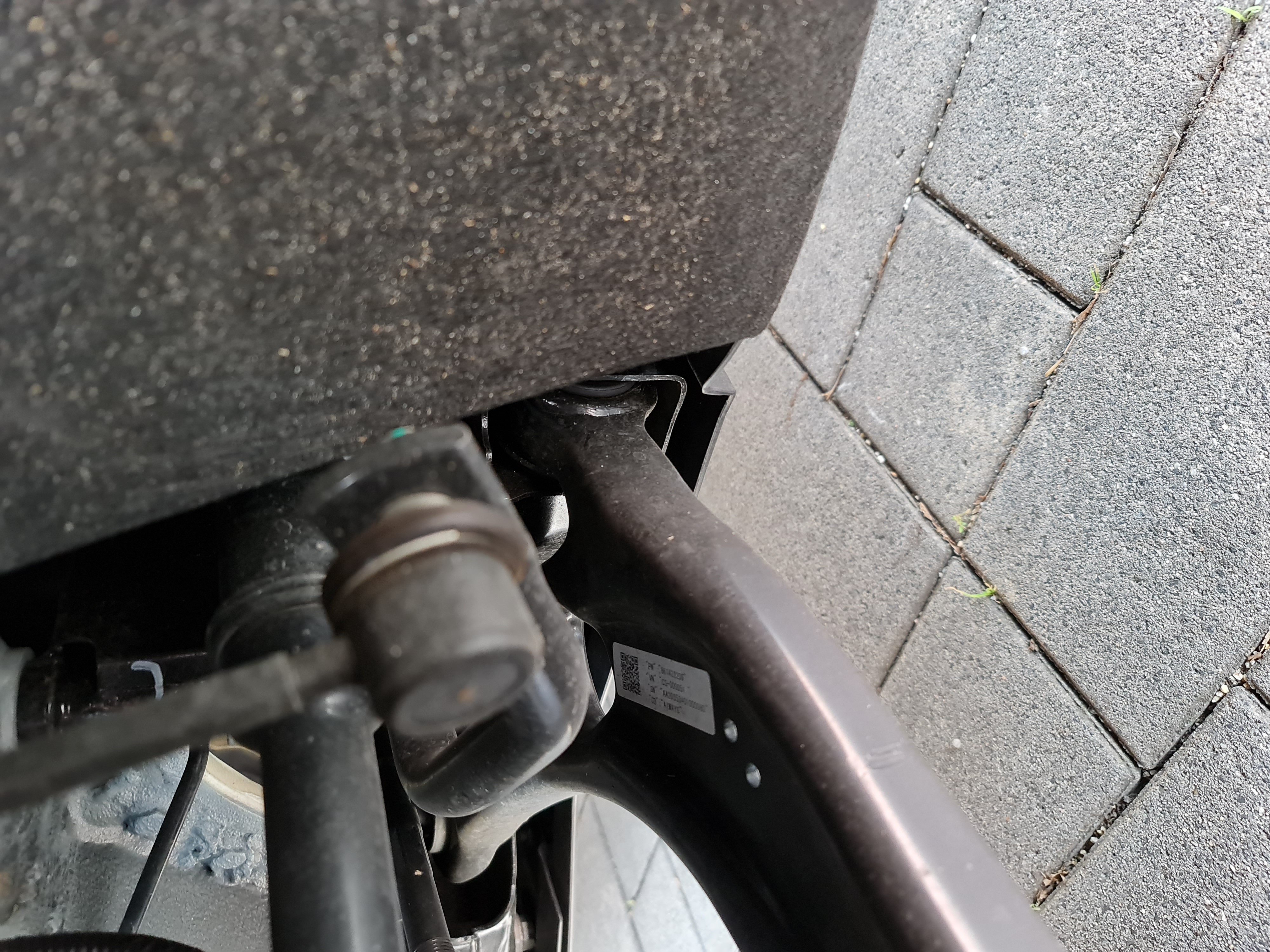

Zitat von Hififreak am 10. Juni 2021, 12:07 UhrIch habe auch gleich nachgeschaut,
Ich bin kein Fachmann aber bei jedem Auto 🚗 sehe ich eine glänzen de Oberfläche an der Schweißnaht, irre ich mich? Oder ist so etwas egal?
Habe auch mal ein Foto gemacht
Hochgeladene Dateien:Zitat von Dasepp am 10. Juni 2021, 12:24 UhrAlso dann machen wir mal weiter einen auf Dr.Watson 😉
Ich war gerade nochmal am Auto - wenn in dem Fall die Lenkung nach links eingeschlagen ist dann ist zwischen dem unteren Schraubenkopf des Bremssattels und EXACT der Stelle wo der Querlenker eine Schramme hat gerade mal noch zwei Finger breit Abstand - etwa 3 cm !
Tritt man bei links eingeschlagenem Rad nun auf die Bremse und reisst in diesem Moment der Querlenker ganz ab verdreht es den in Richtung nach aussen zum Rad/Bremssattelschraube hin und würde genau so eine Schramme hinterlassen.
So bin ich der Meinung die Beschädigung wurde nach dem Abreissen verursacht, dieser Kratzer/Schramme auf dem Querlenker ist frisch und ist mit Sicherheit entweder kurz vorher oder eben erst nach dem Abreissen entstanden, kurz vorher kann man aber ausschliessen da er ja schon 200 km vorher eine Änderung in der Lenkung festgestellt hat, wenn die Schramme also die Ursache gewesen wäre (z.B. weil man einen auf der Strasse liegenden Gegenstand überfährt) würde die ja länger zurückliegen 😉
Schau doch ganz einfach mal ins Radhaus hinter dem Reifen, da müsste der Bremssattel oder seine Befestigungsschraube im unteren Bereich ebenfalls Schrammen haben, wenn meine Theorie stimmt.
Und nochmal zur Schweissnaht - die Naht selber ist ja in Ordnung (abgesehen von der zu erkennenden Lunkerstelle im oberen Bereich) aber die Linienführung der Naht ist im Vergleich zu unserer "eckig" statt in einem runden Bogen - was dazu geführt hat das im unteren Bereich das keine "Verbindungsnaht" mehr war sondern mehr eine Auftragsnaht neben der zu verbindenden Stelle - sie endet auch etwa 1 cm früher, gerade in dem Bereich wo Zugkräfte auftreten also hier an der schlimmsten Stelle keine Materialverbindung da war !
Auch der Kragen der Buchse ist im unteren Bereich noch rund - keine Anzeichen von einer "gerissenen" Stelle - weil eben die Naht mindestens 3 mm weiter aussen war wie sie sein sollte und somit im unteren Bereich die Verbindungsstelle nicht abgedeckt hat also daneben zu liegen gekommen ist.
In meinen Augen ganz Klar ein nicht entdeckter Produktionsfehler - egal ob der Roboter am Werk war oder ein Mensch.
Die wichtigste Frage ist dann doch : Ist das öfter so ausgeführt oder war das ein absoluter Einzelfall - das bleibt hier abzukären, ich mache mir aber zumindest an unserem keine Gedanken da ja die Schweissnähte an unserem auch als Verbindung ausgeführt sind und nicht vollkommen daneben liegen - sieht man auch klar an meinem Bildausschnitt.
Werde aber trotzdem mal die ganze Konstruktion im Unterbodenbereich genau unter die Lupe nehmen.
So genug spekuliert 🙂
Zitat von Dasepp am 10. Juni 2021, 12:31 Uhr@hififreak
Das sind Spiegelungen im Lack, machst du erneut ein Bild in einem anderen Winkel sind die glänzenden Stellen auch wo anders.
Zitat von Luftgraf_Frank am 10. Juni 2021, 13:04 UhrZitat von Hififreak am 10. Juni 2021, 12:07 UhrIch habe auch gleich nachgeschaut,
...und die Schweißnaht sieht auch gut aus 🙂
Zitat von Luftgraf_Frank am 10. Juni 2021, 13:28 UhrZitat von Dasepp am 10. Juni 2021, 12:24 UhrAlso dann machen wir mal weiter einen auf Dr.Watson
Auch der Kragen der Buchse ist im unteren Bereich noch rund - keine Anzeichen von einer "gerissenen" Stelle - weil eben die Naht mindestens 3 mm weiter aussen war wie sie sein sollte und somit im unteren Bereich die Verbindungsstelle nicht abgedeckt hat also daneben zu liegen gekommen ist....
DaseppDem kann ich nur zustimmen die Schweißnaht scheint nicht ordnungsgemäß ausgeführt zu sein.
@dasepp
Ich meinet nicht den Kratzer ich meinte die "Kerbe" an der oberen Kante. Die könnte auch von der Schweißvorrichtung stammen, ist aber auf keinem anderen Bild der hier gezeigten Bilder zu sehen. Außerdem sieht es auf dem Bild von Tomcom so aus als wenn der Träger erst einen Bogen nach außen macht um dann in die Gerade über zu gehen. Das kann auch ein optische Täuschung sein.
@hififreak ich hab mir mal dein Bild ausgeborgt, ich hoffe das ist i.O. 🙂
@dasepp

Zitat von Berni am 10. Juni 2021, 16:29 UhrHallo,
habe mich sofort unters Auto gelegt. Sieht alles gut aus.
Beide Seiten der Querträger sehen einwandfrei aus. Die Schweißnähte sehen auch gut gearbeitet aus.
Das silberne sind in der Tat reflektionen da hat dasepp schon recht.
Ich fahre das Auto jetzt seit einer Woche und habe bisher 800 km gefahren. (Alles Top u. Funktioniert einwandfrei bis auf DAB+ das ist grausam)
Alles in allem ein gutes Fahrzeug mit einer Super Verarbeitung 👍
Ich werde das Thema auf jeden Fall weiter beobachten…..👀
