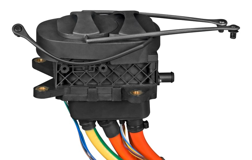

Zitat von JKone am 7. September 2021, 11:15 UhrHallo Zusammen,
an meinem U5 ist die Ladebuchse defekt. Ein Kontakt liegt ca. 1.5 cm nach hinten versetzt.
Daher erfolgt keine Verriegelung des U5 mit dem Ladekabel. Ein Laden des U5 ist nicht mehr möglich.
Gibt es weitere Betroffene?
Ein Ersatzteil soll es im Hauptlager Amsterdam nicht geben 😢
Einen Kontakt zu Aiways München haben bisher weder die A.T.U. Werkstatt noch ich hinbekommen.
Kann mir jemand eine Kontaktnummer vom Aiways Service München geben?
Danke für eure Hilfe 😉
Grüße aus Dortmund
Jens

Zitat von Dasepp am 7. September 2021, 20:57 UhrHi
Ein Bild von der Ladebuchse mit einer genauen Beschreibung welcher es ist würde Klarheit schaffen.
Dennoch kann es durchaus sein das es einen der Leistungskontakte nach hinten verschoben hat - wenn dann tippe ich mal adhoc auf den unteren der Dreierreihe in der Mitte - das ist der für Phase L1

Zitat von MD am 8. September 2021, 08:41 UhrZitat von JKone am 7. September 2021, 11:15 UhrHallo Zusammen,
Grüße aus Dortmund
Jens
Moin Jens
meine Ladebuchse wurde auch schon gewechselt
ccs ging gar nicht hat sich nicht verriegelt
und typ2 zu Hause nur nach mehrmaligen ein und ausstecken und unterwegs ohne Probleme
aber jetzt ist alles gut
Reparatur hat 14 Tage gedauert weil sie ein Spezialwerkzeug um die Batterie abzuklemmen brauchten und 1.7.0 aufzuspielen
