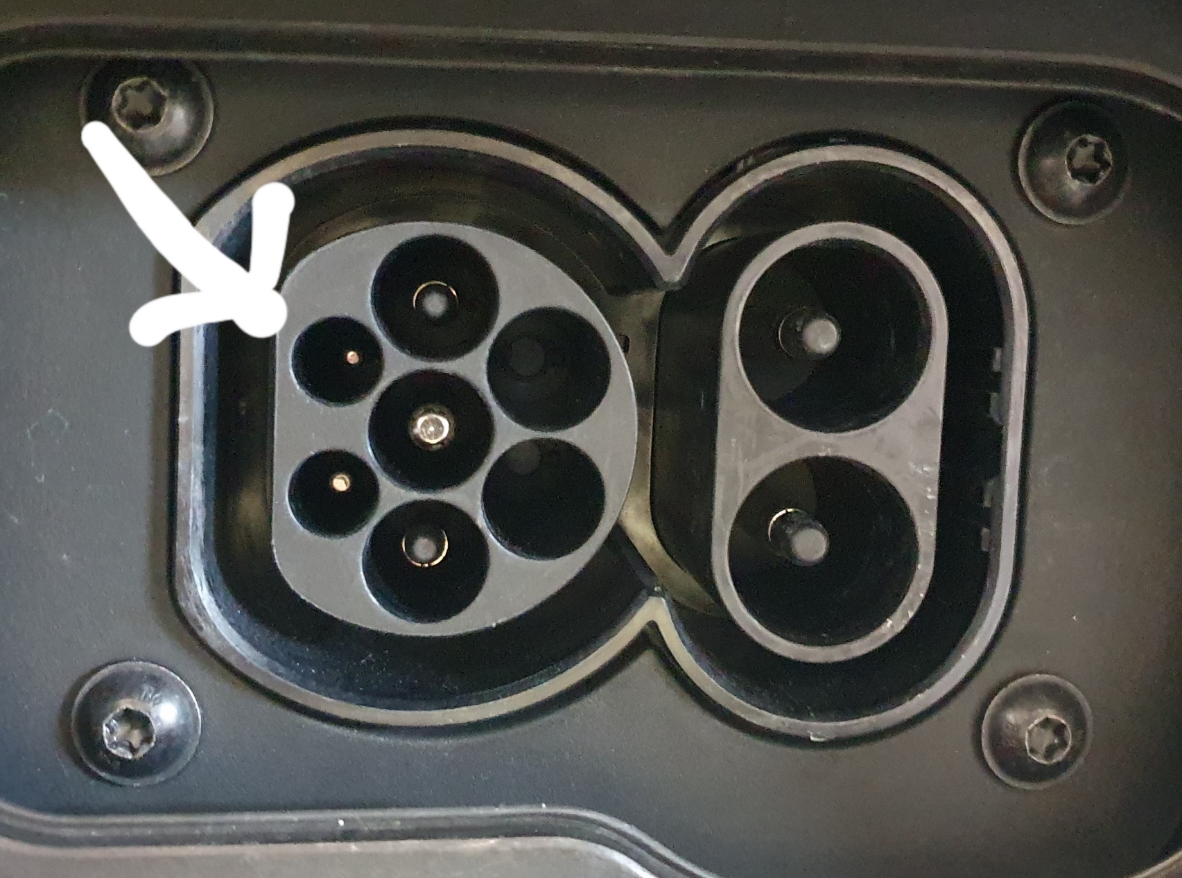

Zitat von JKone am 9. September 2021, 10:45 UhrHallo Dasepp, hallo Jörg,
ich bin auf dem Rückweg von einer meiner Arbeitsstellen mit dem Rad an der A.T.U. Werkstatt vorbei und habe ein Foto gemacht.
Es ist der obere der beiden linken Kontakte, der deutlich weiter hinter den anderen Kontakten liegt.
Ist das "Normal"?
Ist das "Normal"?

Zitat von Dasepp am 9. September 2021, 10:53 UhrMoin Jens
Ja das ist normal, der ist auf der ganzen Welt kürzer.
Das müsste der CP Kontakt sein über dem die Ladeleistung per PWM Signal übertragen wird.
Der andere darunter ist dann der PP Kontakt der teilt dem Auto mit mit welcher Ladegarnitur geladen wird also die maximale Stromstärke die Kabelseitig erlaubt ist.
Der CP ist aus dem Grund kürzer damit quasi die Mitteilung über die größtmögliche Ladeleistung (PP) zuerst stattfindet, also dieser Steuerkontakt zuerst geschlossen wird.
So ähnlich habe ich das in der Schaltungsbeschreibung der Norm verstanden.
Moin Jens
