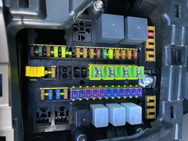

Guter plan von elektrofan.
Hab gerade die chinesische von google übersetzte Bedienungsanleitung offen - links unter dem Lenkrad findest du einen Sicherungskasten.
Sicherung F 7 ist der Regenlichtsensor (leider versorgt diese Sicherung die Klimaanlagensteuerung mit) dieser Sensor steuert unter anderem den Scheibenwischer.
Sicherung F 35 ist die Versorgung für den Frontwischermotor - da hängt sonst nichts anderes dran.
Es kann sein das nach späterem Einsichern der F7 der Fehler weg ist - im Fall wenn sich die Scheibenwischer(Regenlichtsensor) Steuerung "verfranst" hat.
Wenn nicht einfach die F 35 heraussen lassen dann gibt der Frontscheibenwischermotor Ruhe - egal was die Steuerelektronik macht.

Zitat von Dasepp am 26. April 2021, 16:36 UhrHALT FEHLER
F 35 ist der Heckwischermotor !!!
F34 ist die richtige für den Frontwischermotor - Korrektur F 34 statt F35 !!!

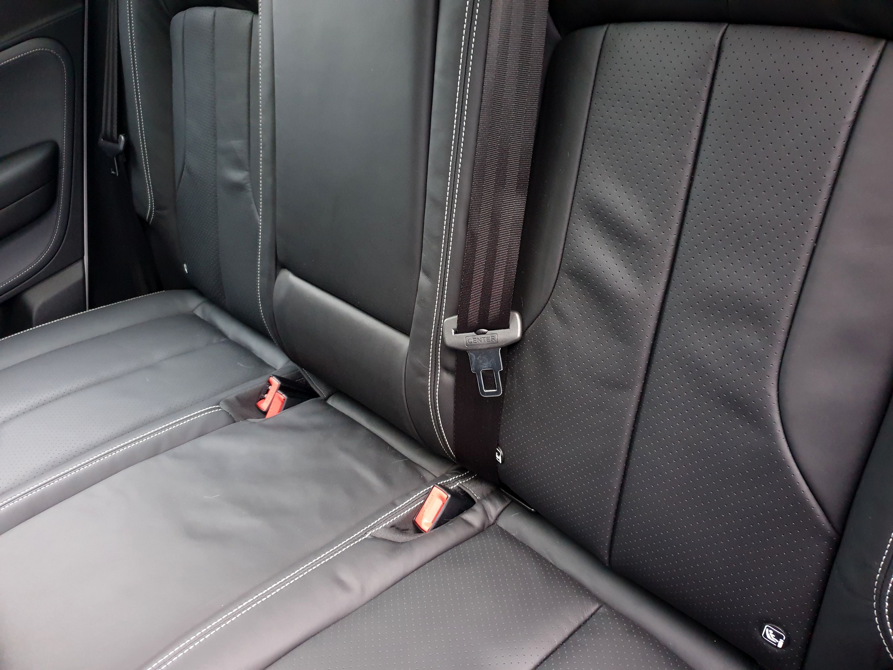

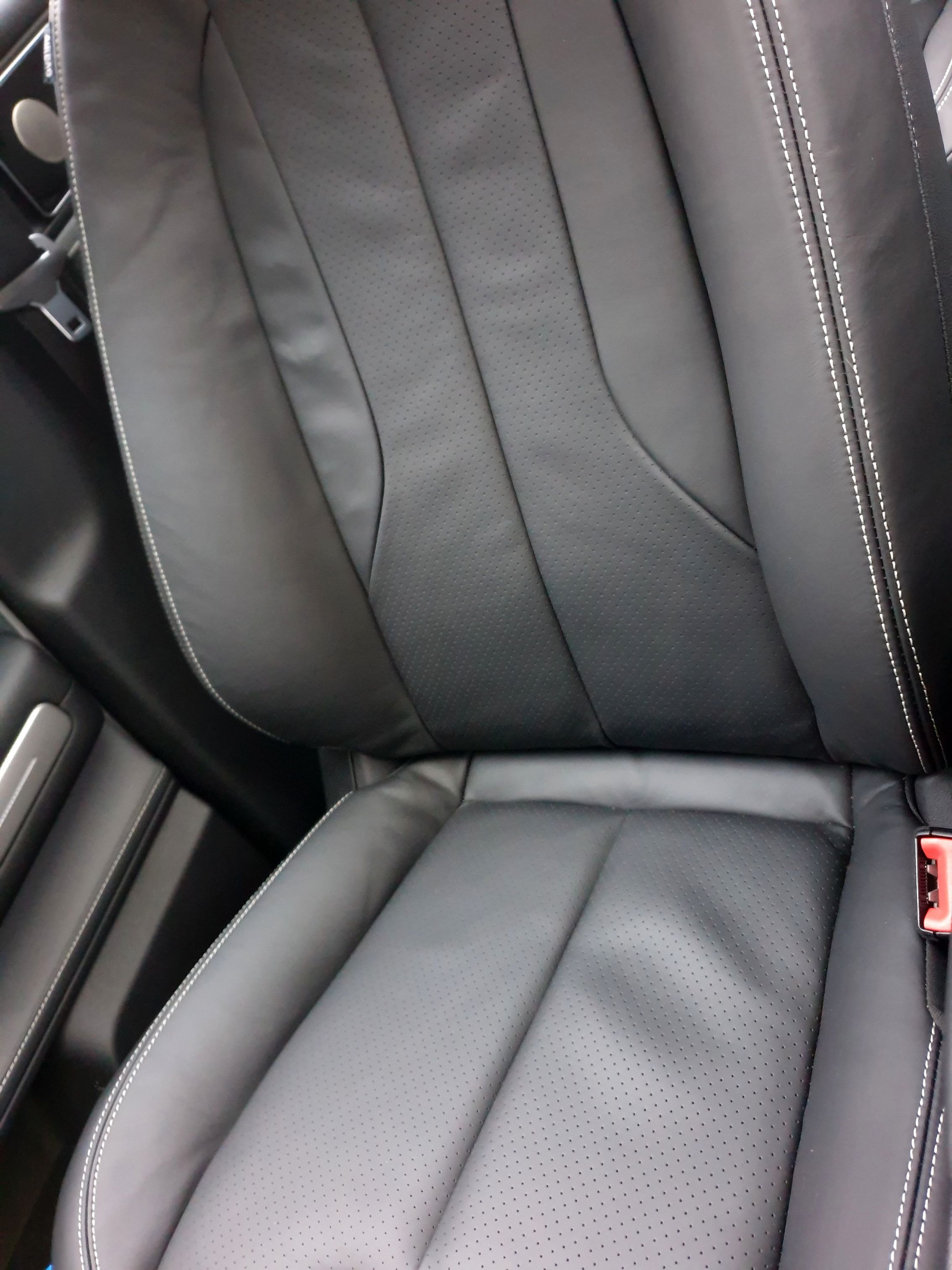

Zitat von elektrofan am 26. April 2021, 21:26 UhrDa ich das mit den faltigen buckeligen Ledersitzen nicht so toll fand, habe ich das bei der Übernahme bemängelt.
Die Antwort von Aiways laut ATU: Das ist Fertigungsstandart , da wird nichts gemacht. ( die Antwort erinnert mich an Tesla bei den Spaltmaßen )
Damit zukünftige U5 Interessenten das mit Einkalkulieren, wie das aussieht ein paar Bilder .

Hochgeladene Dateien:Zitat von 0CO2 am 26. April 2021, 22:49 UhrZitat von elektrofan am 26. April 2021, 21:26 UhrDa ich das mit den faltigen buckeligen Ledersitzen nicht so toll fand, habe ich das bei der Übernahme bemängelt.

Moin, das sieht ja gegen unsere noch glatt aus. Haben wir am Freitag auch mit ins Protokoll aufnehmen lassen.
