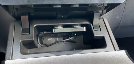

Zitat von Gunnar am 4. August 2021, 09:18 UhrWer Apple CarPlay Wireless nutzen möchte, hat mit dem DE (U2W Plus) Carlinkit 2.0 Wireless-Adapter-Dongle eine Funktionierende Lösung. Adapter einfach im Handschuhfach anstecken und schon wird CarPlay aktiv, wenn man sich mit dem iOS Smartphone ins Auto setzt.
Es ist zwar irgendwie bescheiden, wenn man sich selbst um solcher Lösungen kümmern muss, da seitens Aiways nichts geplant ist aber komfortabler ist es allemal. Leider halt nur eine Lösung für iOS Besitzer.
