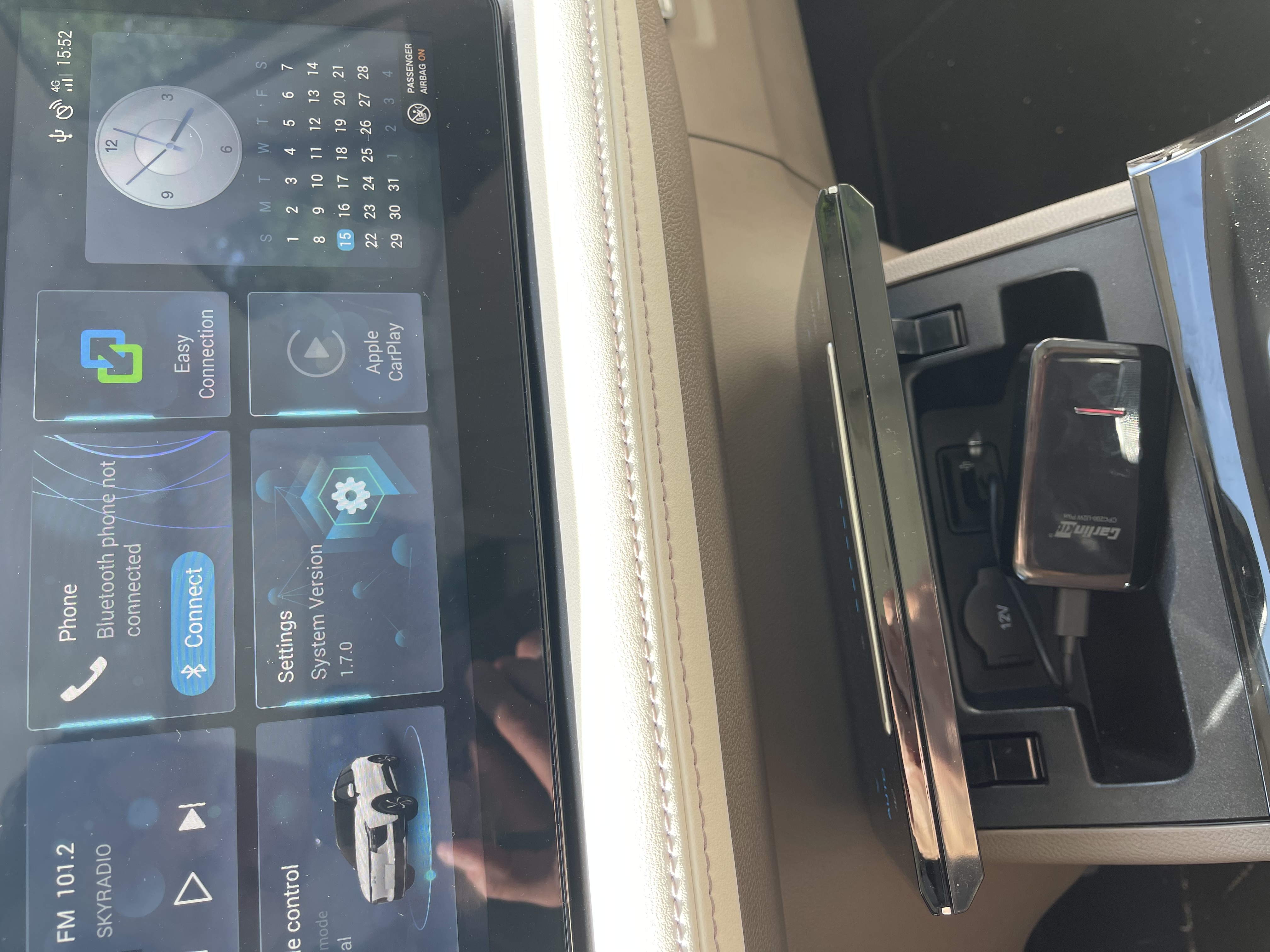

Zitat von Deminy am 15. August 2021, 16:12 Uhr@mailgroebel-eu
hey Gunnar,Ich habe den Dongle erhalten und angeschlossen, und tatsächlich funktioniert es! Nur…. Wenn ich das Auto verlasse und abschließe und zu einem späteren Zeitpunkt wiederkomme, funktioniert es nicht mehr. Nach dem Starten des Autos leuchtet das LED-Licht am Dongle rot, aber es wird keine Verbindung hergestellt. Ziehe ich dann den USB-Stecker ab und stecke ihn wieder ein, wird eine Verbindung hergestellt (nach 30 Sekunden). hast du das auch erlebt? hast du dafür vielleicht eine lösung?
@mailgroebel-eu
hey Gunnar,

Zitat von Berni am 15. August 2021, 21:59 UhrZitat von Deminy am 15. August 2021, 16:12 Uhr@mailgroebel-eu
ich benutze den Dongle jetzt seit zwei Monaten und habe leider das gleiche Problem.🤷♂️
Ansonsten funktioniert das Teil sehr gut.👍 Aber bis heute keine Lösung gefunden…..Ich denke mal es liegt an der Aiways software die beim starten anfangs zu einer Konfliktsituation führt 🤔
Ich hoffe das es beim nächsten großen Update funktioniert 🧐
Zur Not kann ich damit leben……..(aber nur zur Not) ✊
