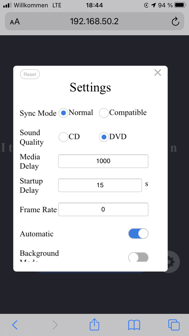

Zitat von Deminy am 16. August 2021, 19:06 UhrWie hast du die 15 Sekunden Verzögerung eingestellt? Können Sie das Schritt für Schritt erklären?
Zitat von Gunnar am 16. August 2021, 20:34 UhrZitat von Deminy am 16. August 2021, 19:06 UhrWie hast du die 15 Sekunden Verzögerung eingestellt? Können Sie das Schritt für Schritt erklären?
Also Du mußt den Dongle am U5 anschließen und warten, bis sich Dein Handy mit Apple Car Play automatisch verbindet. Wenn sich Dein iPhone verbunden hat, dann öffne auf dem Handy einen Browser (Safari) und gib die Adresse 192.168.50.2 ein. Dann öffnet sich der Startbildschirm des Dongles. Dort gibt es rechts unten ein Zahnrad-Symbol. Dort klicken. Jetzt kannst Du die Verzögerung (Startup Delay) einstellen. Nimm zum Test mal 30 sec.
Hochgeladene Dateien:Zitat von Berni am 16. August 2021, 20:47 UhrZitat von Gunnar am 16. August 2021, 20:34 UhrZitat von Deminy am 16. August 2021, 19:06 UhrWie hast du die 15 Sekunden Verzögerung eingestellt? Können Sie das Schritt für Schritt erklären?
Hi Gunnar,
Vielen Dank für den Tipp ! 👍👍👍
Es funktioniert bei mir jetzt mit 30 sec. einwandfrei….✊😁

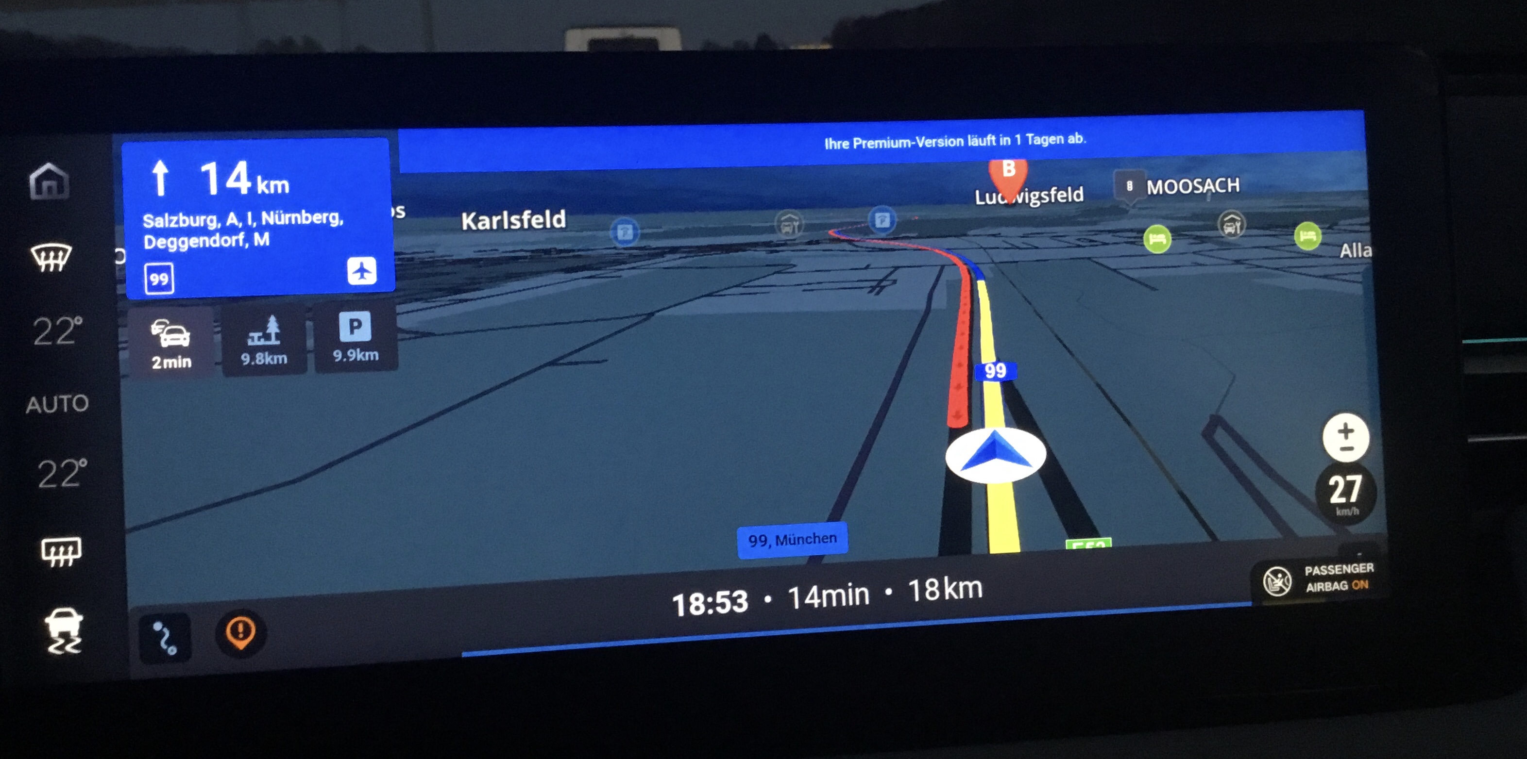

Zitat von Gunnar am 21. Oktober 2021, 20:54 UhrNach dem Update auf 1.7 steht ja jetzt eine Internetverbindung im U5 zur Verfügung. Wenn man nun direkt auf dem Infotainment System des U5 eine Navisoftware installiert, dann bekommt die Software nicht nur direkt die GPS Daten über die eingebaute Antenne, sondern auch aktuelle Stauinfos auf der Strecke 😊
