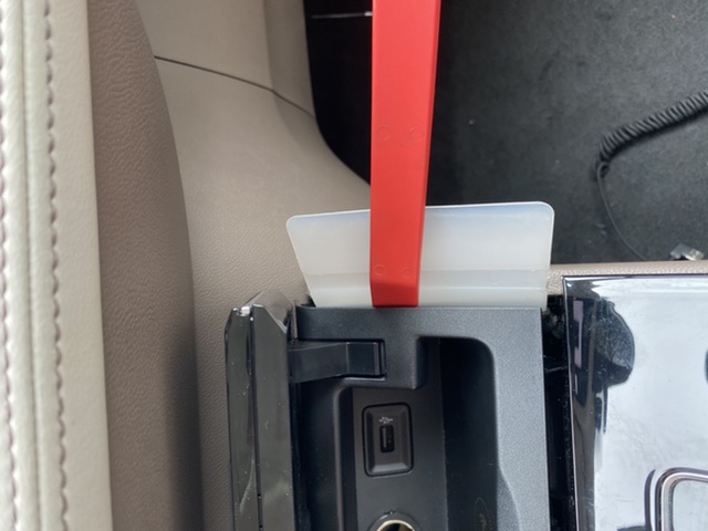

Hallo @jpsy, hast Du zufällig noch eine Abbildung der Kabelverläufe/Stecker von der Mittelkonsole? Ich habe EIN Problem mit dem Kontakt zur Klimaanlagensteuerung/Klappdeckel. Da scheint ein Wackelkontakt zu sein. Die Beleuchtung der Bedienfelder geht immer aus. Wenn ich aufklappen oder hin-und her machen flackert es...

der Fehler liegt im Bedienteil selber  der Stecher dazu ist direkt hinter dem Bedienteil
muss ich das auf machen, aber dann wie?
Gruß Henrik
Grüße dvbhannes Airways U5 Aubergin, Interieur schwarz bestellt und bekommen...
Kann mir keiner sagen, wie ich die Mittelkonsohle um das Bedienteil auf bekomme??
Gruß Henrik
Seitlich aushebeln und vorsicht an der vorderen Kante vom Klavierlack  beim rausnehmen  die Klammern kommen da sehr nah dran
Lg Alex

Danke Alex! Werde ich probieren. Selbst ist der Mann!!
Und das Bediehnteil selbt auf machen? Von vorn sieht man ja zwei Haken in der Ritze...
