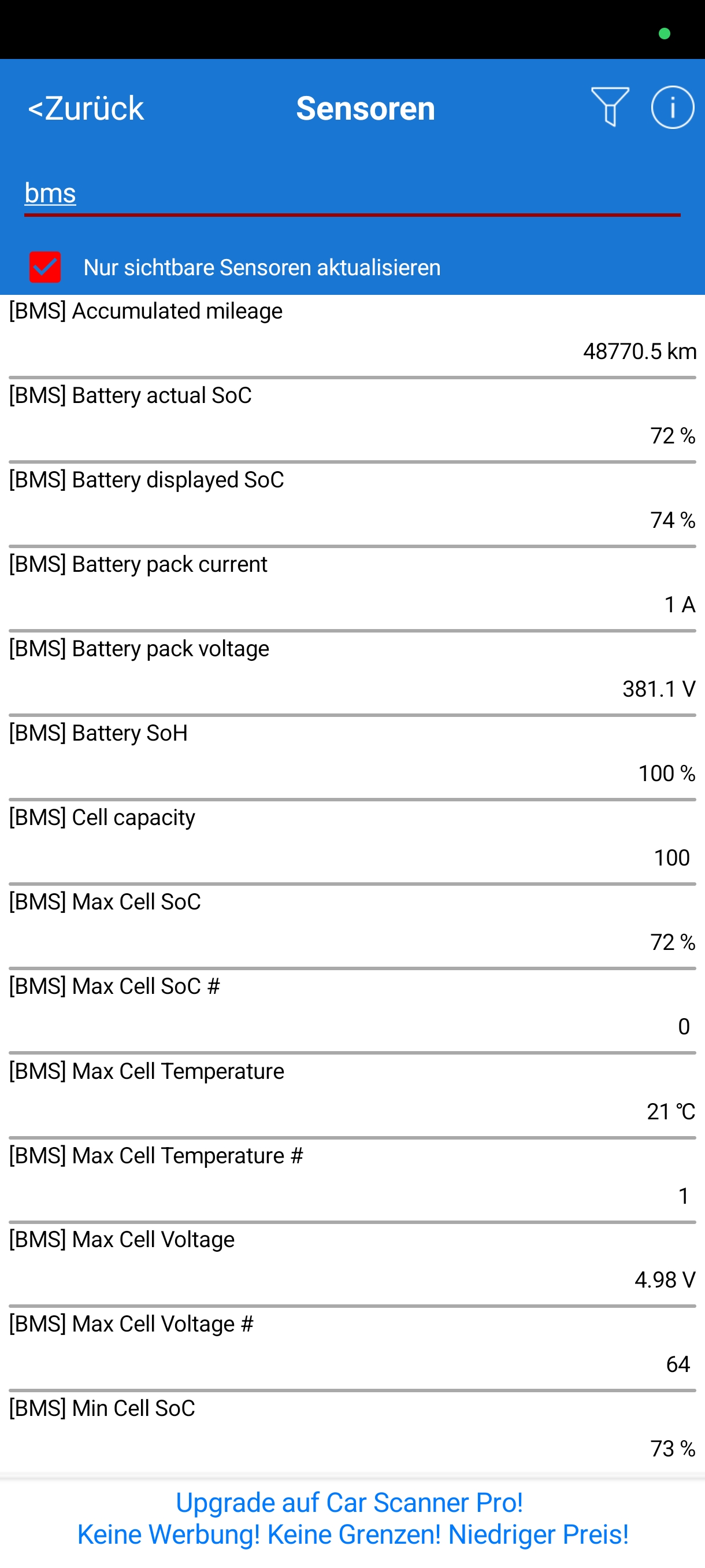

Zitat von e-Driver am 4. Oktober 2024, 11:59 UhrGrundsätzlich kann ich OBD2 mit Car Scanner (Android) auslesen. Fehlerspeicher lesen und löschen geht auch. ABRP hat den Aiways aber leider noch nicht mit Livedaten integriert. Auf Anfrage wurde mir mitgeteilt, dass ich ein Ticket erstellen könnte, was noch aussteht.

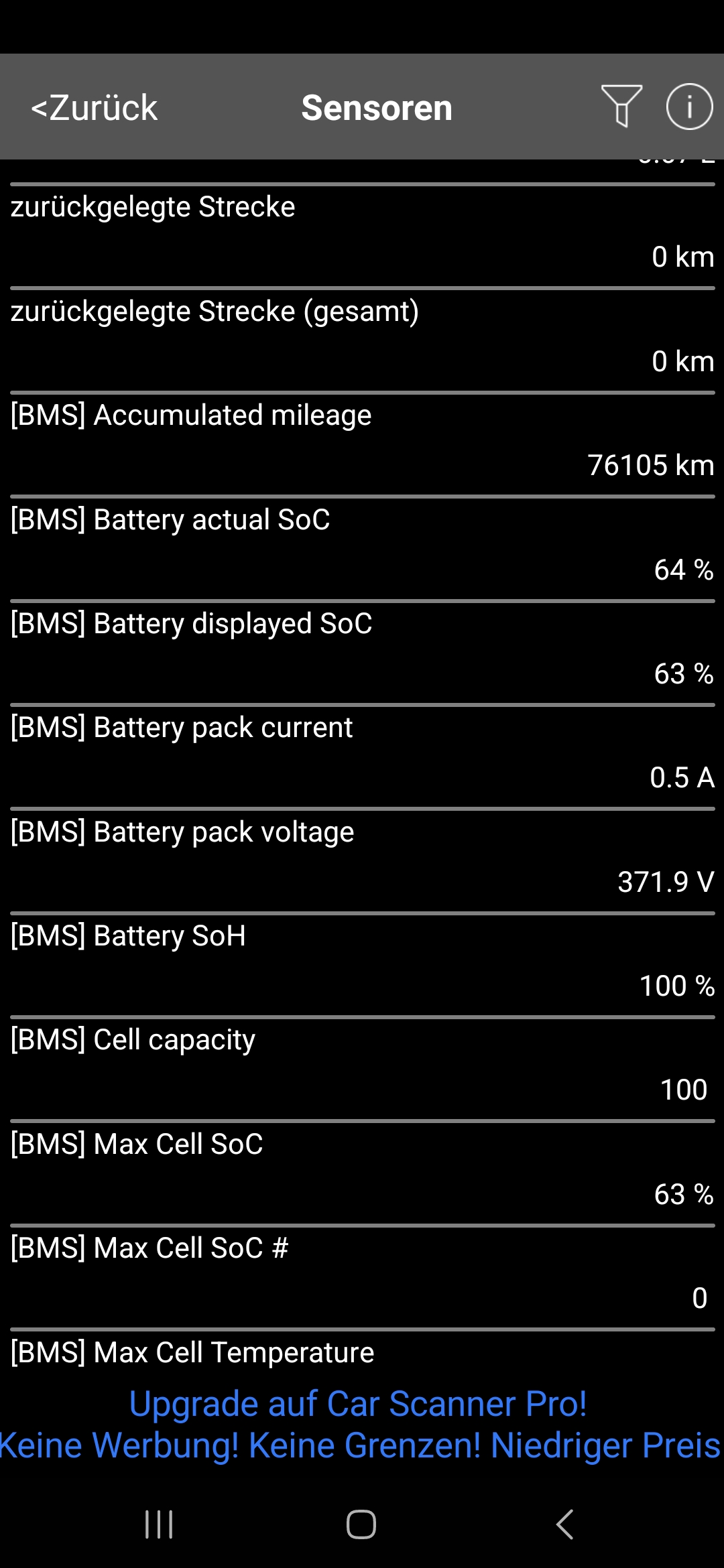

Hochgeladene Dateien:Zitat von Green deal am 8. Oktober 2024, 09:09 UhrHi, danke für die Info! Ich habe ebenfalls ausgelesen.
Ich merke nach dem gefahrenen 76000 Km und vergangene 4 Jahren keine Änderung im Betrieb. Das bestätigt auch die ausgelesene Akkugesundheit, der BMS sagt SOH 100 %..
Ich habe eine Zweitwagen für meine Frau gekauft. Der Mitsubishi I-MIEV ist, was die Batterie angeht sehr Ähnlich zu Aiways. Die 88 Prismatische Zellen( Aiways 96) sind in Serie geschaltet. Verbaut sind entweder CATL (wie Aiways) oder Yuasa Zellen. Die Zellen haben 50 Ah (Aiways 180Ah) Kapazität, was insgesamt 16 KW Kapazität Brutto macht. Netto ist 14,8 KW. Aktuell, im Alter von 13 Jahren und dem gefahrenen 43000 Km sind es noch 10,8 KW Netto übrig. Macht etwa 78% SOH.
