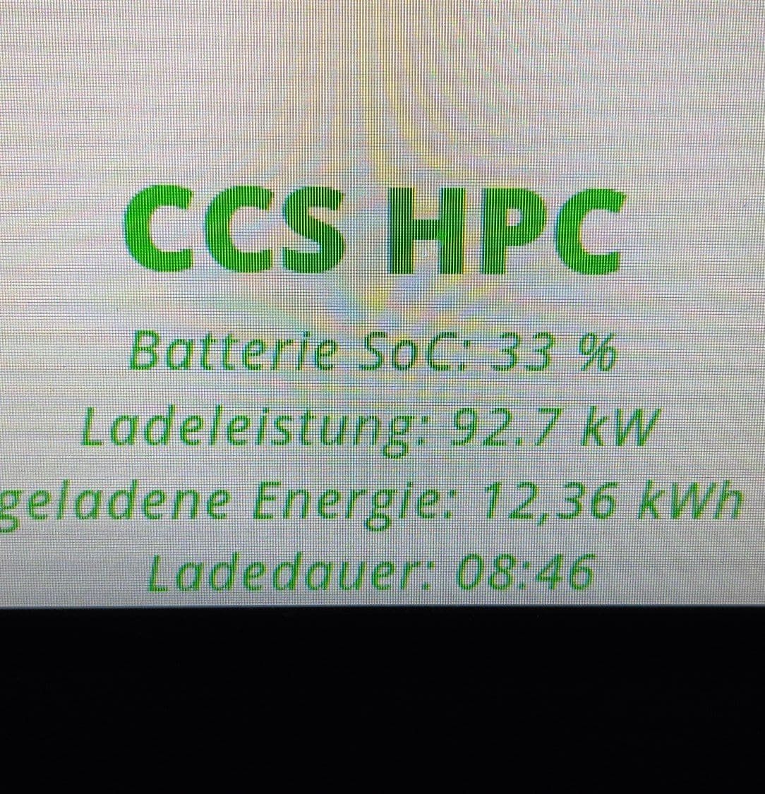

Zitat von Paranaut am 11. November 2020, 06:17 UhrIch habe den U5 gestern zum ersten Mal mit über 90 kW geladen und wollte das kurz hier mit Euch teilen. Offensichtlich müssen die Zellen warm genug sein, um die volle Leistung aufzunehmen. Das würde auch erklären, weshalb die Ladeleistung in der Vergangenheit während des Ladens plötzlich gestiegen ist.
Peter
Peter
Zitat von Spannungsfall am 11. November 2020, 06:36 UhrHey Peter,
hast Du beobachtet, wie lange er die 90kW halten konnte, bzw. bei welchem SoC ein spürbarer Einbruch der Ladeleistung war?
Hey Peter,
