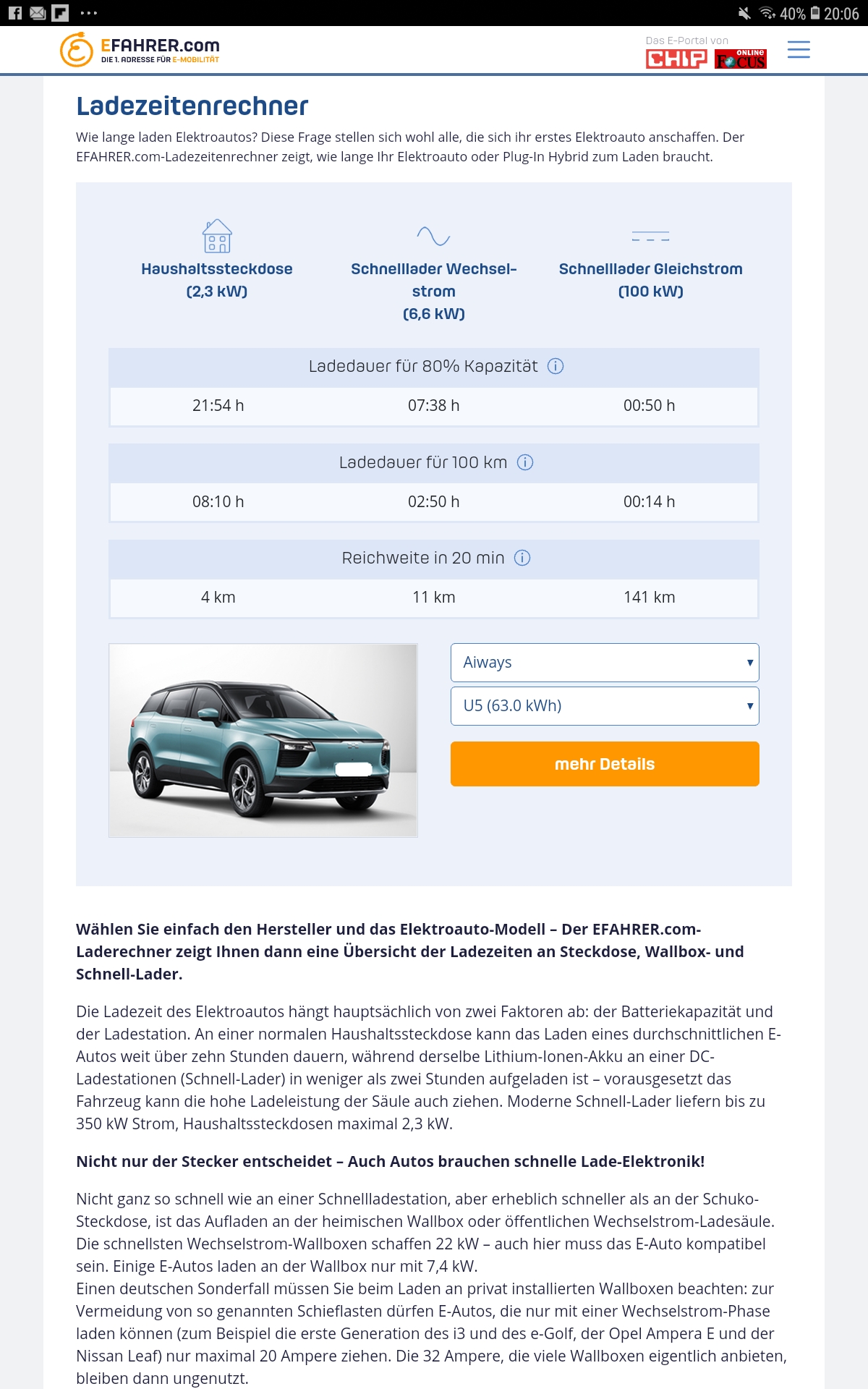

Zitat von Carsten am 5. Oktober 2020, 21:54 UhrEinphasig sind die Ladezeiten zu lang. Ich habe täglich schon 130 km zu fahren. Ich hoffe, der U5 kommt bald dreiphasig.
Hochgeladene Dateien:Zitat von sven am 6. Oktober 2020, 08:19 UhrZitat von Carsten am 5. Oktober 2020, 21:54 UhrEinphasig sind die Ladezeiten zu lang. Ich habe täglich schon 130 km zu fahren. Ich hoffe, der U5 kommt bald dreiphasig.
Wieso die Rechnung ist doch ganz einfach laut deiner Tabelle lebst du in zweieinhalb Stunden 100 km du fährst 135 km also bedeutet es dein Auto muss jeden Tag 3 Stunden nach geladen werden. Die Nacht ist doch länger. Oder verstehe ich was falsch.
