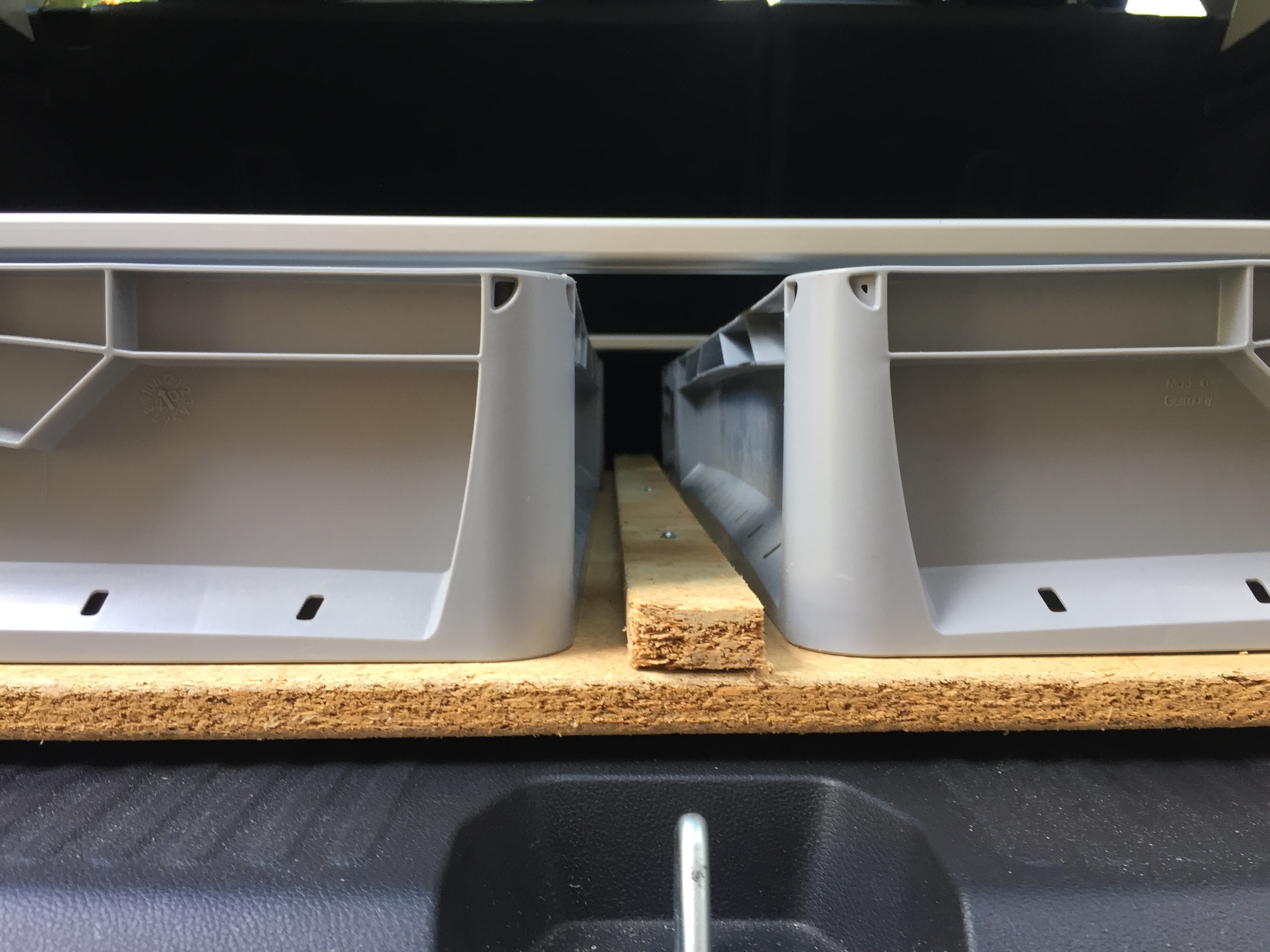

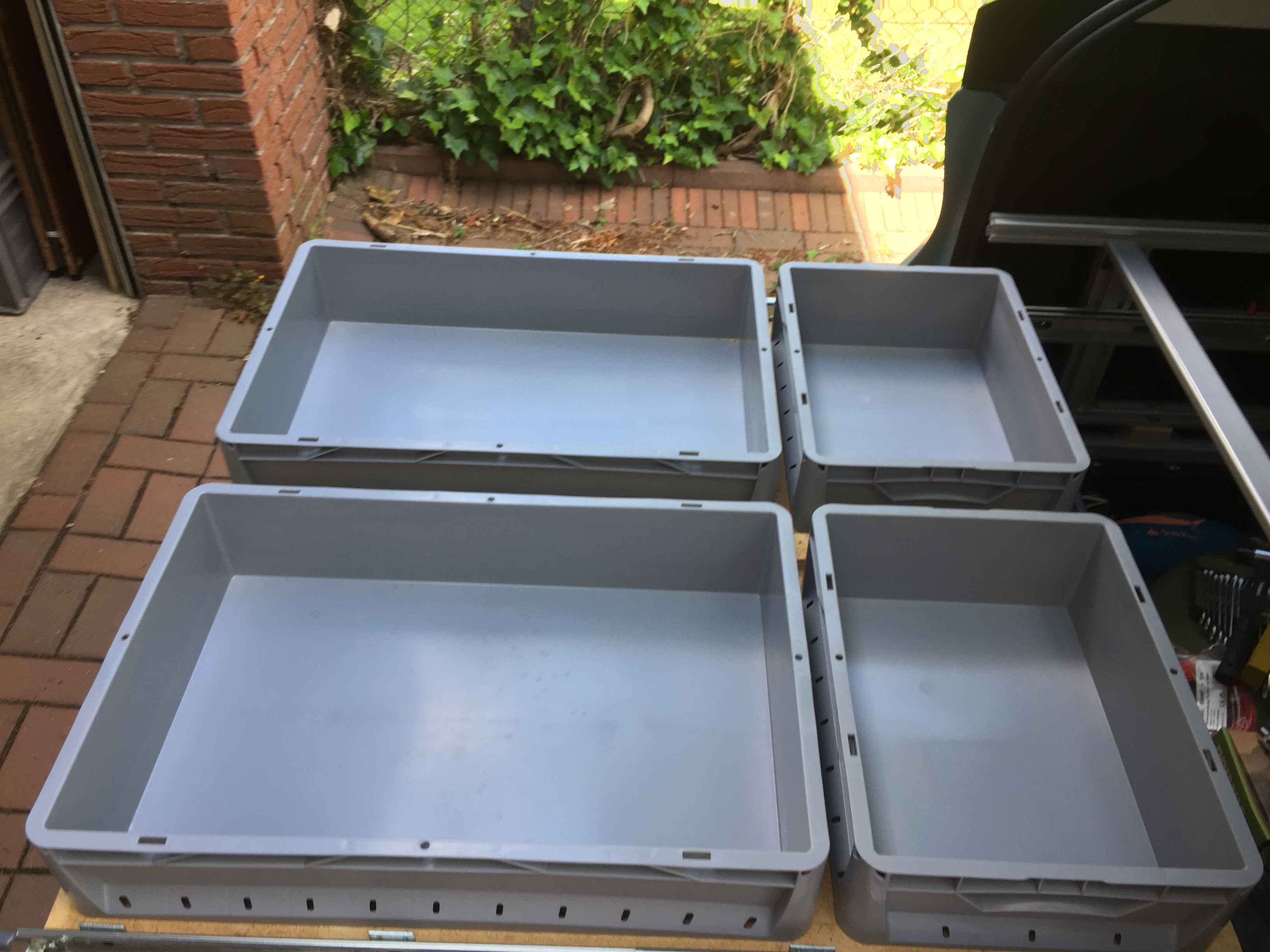

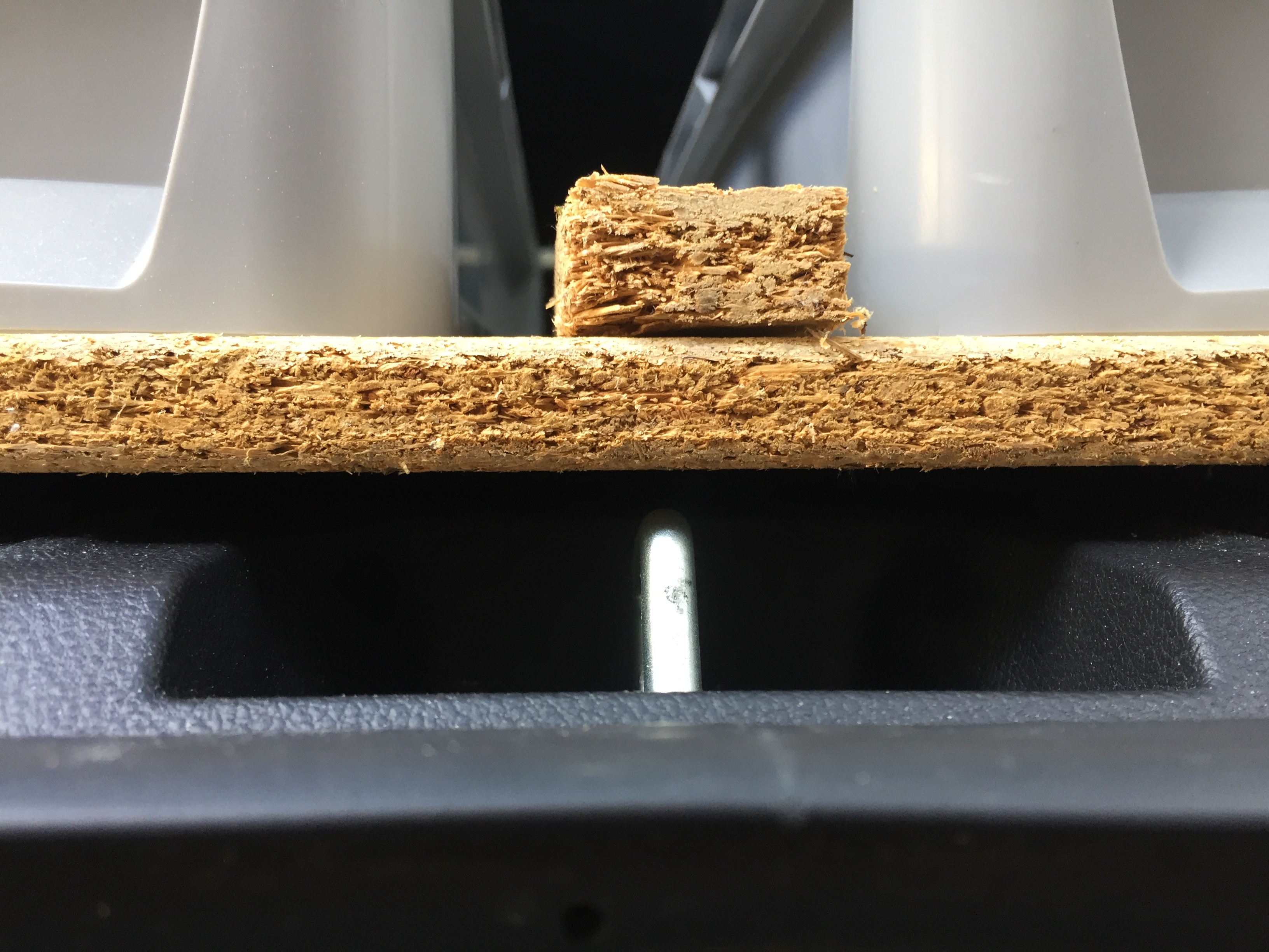

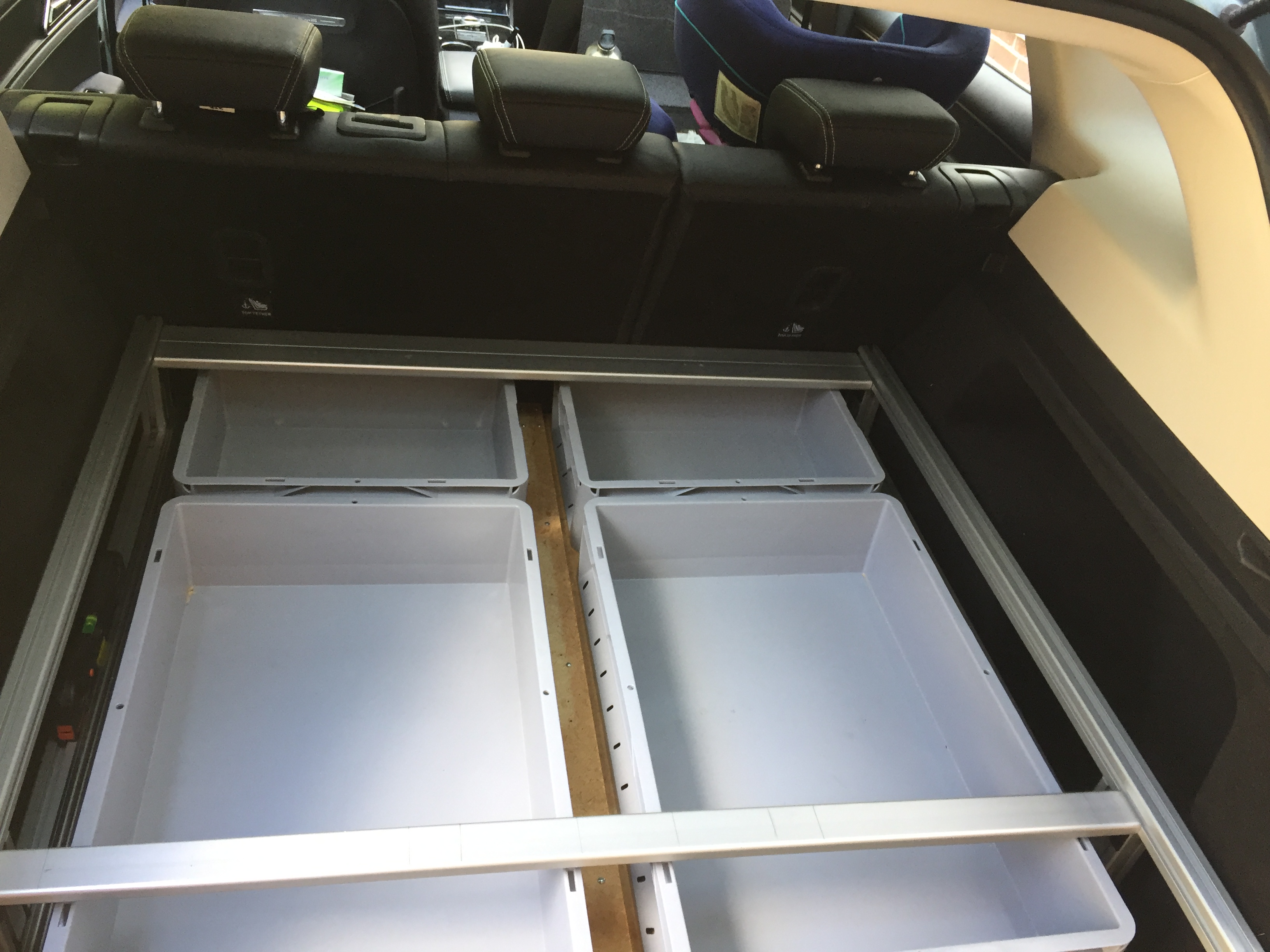

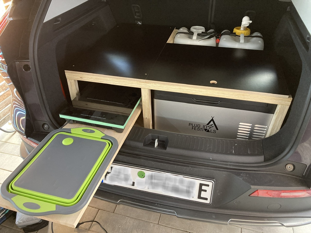

Zitat von thomaaa88 am 20. Juni 2021, 20:48 UhrPrototyp der Schublade
Darunter finden noch die 20cm hohen Eurokisten Platz.

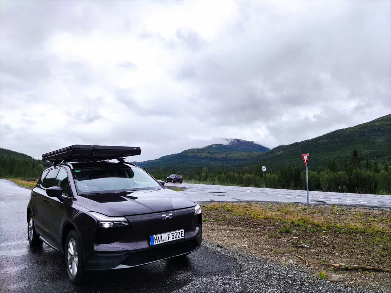

Zitat von Deminy am 8. August 2021, 17:34 UhrZitat von thomaaa88 am 5. Mai 2021, 18:51 UhrHier ein Foto
Könnten Sie angeben, welchen Einfluss das Dachzelt auf die Reichweite von U5 hat?

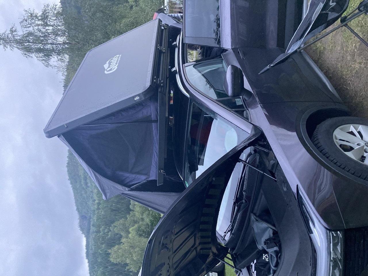

Hochgeladene Dateien:Zitat von thomaaa88 am 12. August 2021, 21:48 UhrZitat von Deminy am 8. August 2021, 17:34 UhrZitat von thomaaa88 am 5. Mai 2021, 18:51 UhrHier ein Foto
Ich versuche nochmal die Front vom Dachzelt Stromlinienförmiger zu gestalten.
Bisher fahre ich mit dem Dachzelt eher unter 120 km/h auf der Autobahn und bin dann bei ca. 22-23kw/100km Verbrauch. Bei Temperaturen von 25 Grad draußen.
Man sollte sowieso nicht über 130km/h mit dem Dachzelt (Hardcover) fahren.

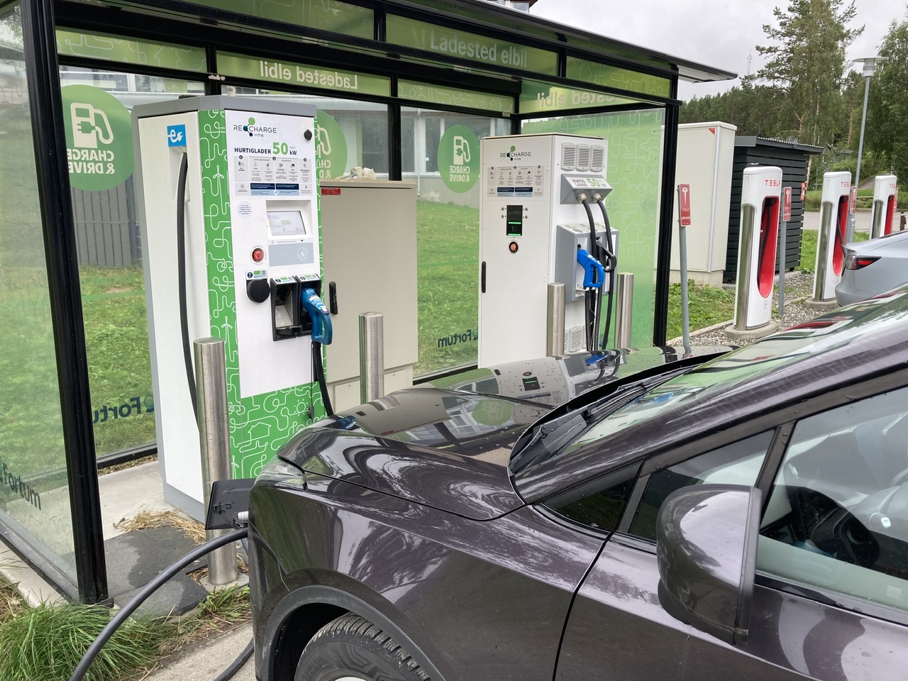

Zitat von Bosper am 20. August 2021, 16:24 UhrAlso ich hatte schon bei 105km/h Verbrauche von 30kwh 😁
aktuell Nähe Finnmark bei Max. 80km/h 22-24kwh 😉
und seit 2 Tagen nur noch 50kw Ladestationen 🤷🏼♂️
11°, Wind und Regen… Berg und Talfahrten, läuft super 😁
