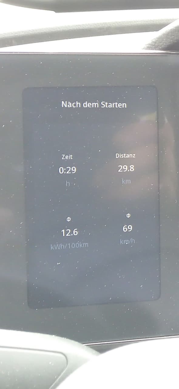

Zitat von Achim am 28. Juli 2021, 11:34 UhrPrima, zwar keine "11Kw", aber gestern habe ich die magischen 12,6 kWh/100 km auch geschafft!
Die Zahlen der ADAC Messwerte bzw. Tests vom 18.05.2021 hätte ich damit beim Verbrauch um 22,7 % unterboten und die Reichweite um 10,9 % überboten!
