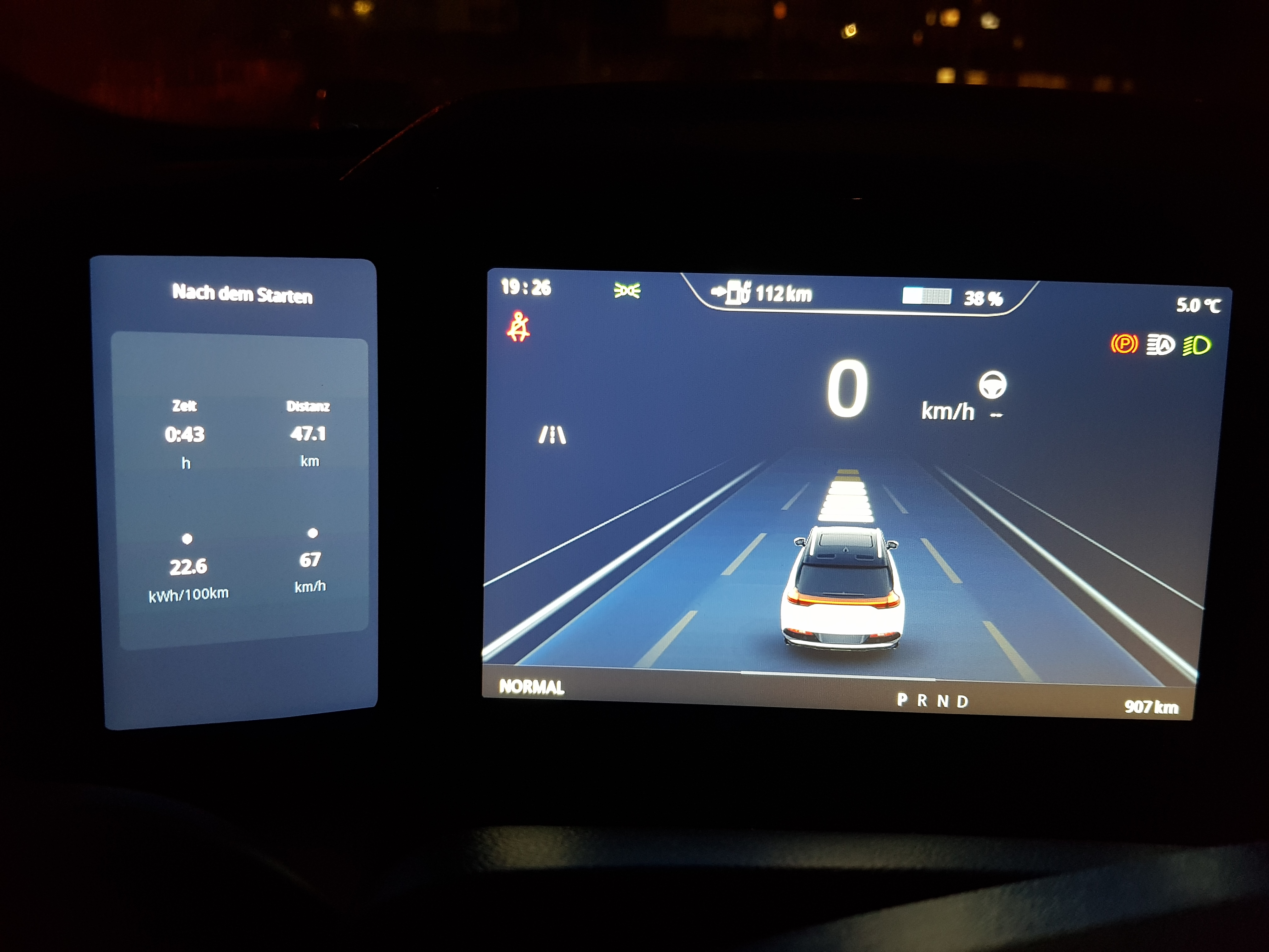

Das mit der Reichweite ist schon immer so eine Sache...ich weiß, dass ich bei meinem Fahrstil und -Strecke bei den aktuellen Bedingungen (Außentemperatur 0-5 °C, Heizung auf 24°C) eine Reichweite von ca. 220 km habe.
Mein Arbeitsweg beträgt ca. 47 km (inkl. 10 km Autobahn) oder ca. 45 km wenn ich Landstraße fahre. Da ich die Strecke nun fast jeden Tag fahre habe ich so verschiedenes ausprobiert um zu sehen, wie sich das auf die Reichweite auswirkt. Man Ende hatte ich das Gefühl ich kann machen was ich will, einen großen Einfluss auf die Reichweite hat das alles nicht.
Das worauf ich mich verlassen kann ist die Akkuanzeige in %, da kann ich nur ausrechnen, dass ich bei 50% also noch 110 km komme. Der Rest ist für mich ein Mysterium, bekannterweise zeigt die Reichweitenanzeige bei 100% immer 400km an, und erst bei den letzten 20% passt es dann wirklich. Aber auch der Durchschnittsverbrauch (im linken Bildschirm) ist für mich nicht klar wie der zu Stande kommt.
Wie sind eure Erfahrungen wie man den Verbrauch optimieren kann? Weis jemand was die Verbrauchsanzeige (kW/100km) da rechnet?
Danke, LG Krittel

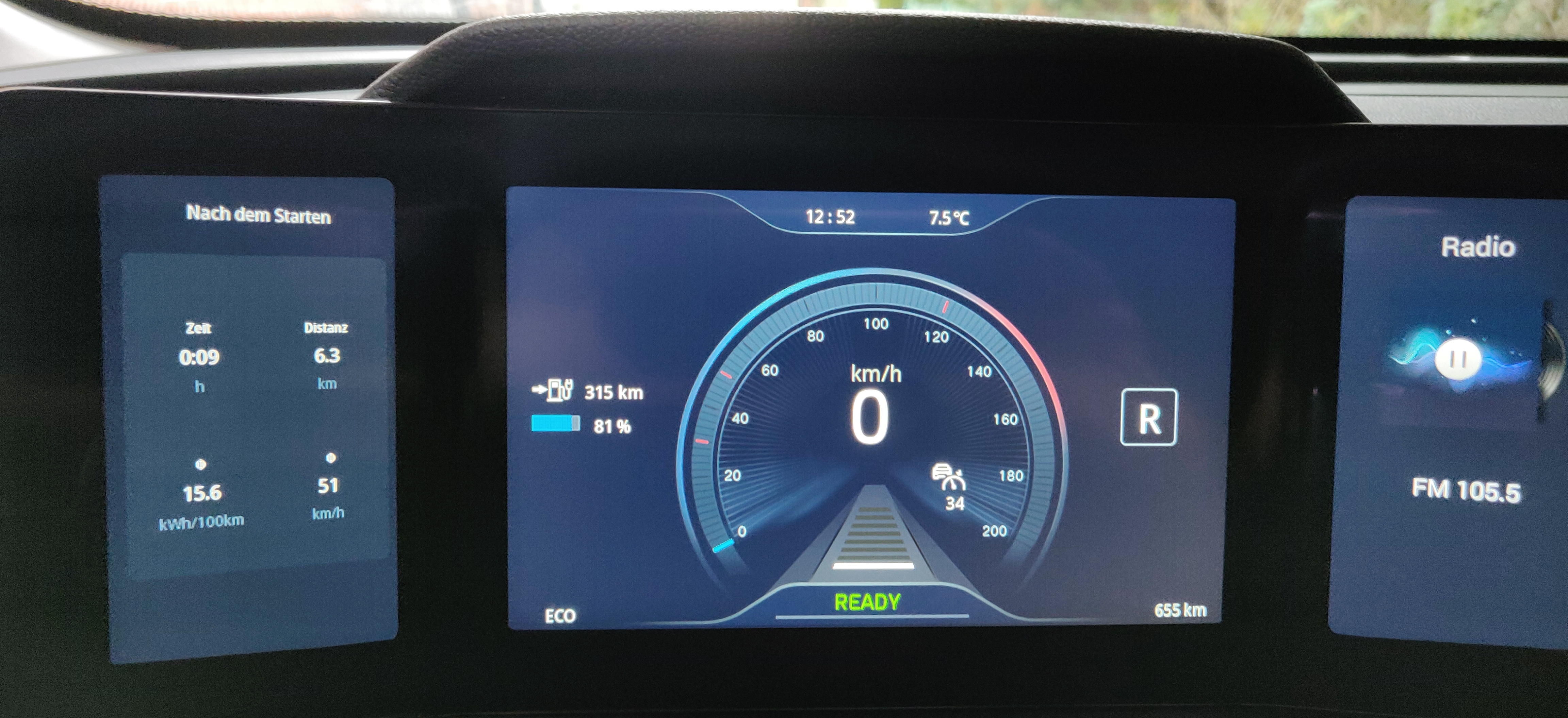

Hallo Krittel,
den Verbrauch kannst du durch passive Maßnahmen, wie Erhöhung des Reifendrucks auf "voll Beladen" oder Reduzierung des Fahrzeuggewichts beeinflussen. Aktive ist bei E-Fahrzeugen immer die Geschwindigkeit und die Beschleunigung ein entscheidender Faktor. Eine Reduzierung der maximal Geschwindigkeit und ein sanftes Beschleunigen reduzieren den Verbauch erheblich, verlängern aber die Fahrzeit. Bei sehr kurzen Fahrten (< 10 km) die Heizung auslassen bringt auch noch was. Bei längeren Strecken ist das ehr "Geschmackssache" auf die Heizung zu verzichten. Ein Punkt der oft missverstanden wird ist die Rekuperation. Die elek. Motorbremse ist ganz nett aber letztlich Energieverschwendung. Dabei wir Bewegungsenergie in elektrische- und Wärmeenergie umgewandelt. Wenn es darum geht das Fahrzeug zu Bremsen (Bremspedal) bestimmt ein guter Ansatz, wenn es aber z.B. darum geht einen Kurve zu durchfahren, wäre "rollen lassen" besser, weil der Wirkungsgrad der Rekuperation "nur" bei 60-70% liegt. 30 -40% der Bewegungsenergie gehen also als Wärme verloren.
Das "One-Pedal-Driving" bringt zwar Fahrspass, aber eben auch einen höheren Verbrauch. Es ist wie so oft, Komfort kostet Energie. Es muss letztlich jeder selber entscheiden wofür er die Energie einsetzt - beim E-Auto noch viel mehr als beim Verbrenner.Gruß Frank

Ohh 15,6 kWh/100 km ist echt ein super Wert...da komm ich bei weitem nicht ran

@luftgraf_frankdanke für den Hinweis mit der Heizung. Das hat es gebracht... Im Stadtverkehr einfach mal die Heizung aus gelassen. 🙂

@krittel
Der U5 liebt es warm und scheint ehr ein "Sommerauto" zu sein. Kaum gehen die Temperaturen in den zweistelligen Bereich, gehen "bei Telegram" auch schon die aktuellen Ladeleistung auf 90 KW/h und höher.
