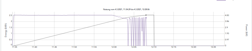

Zitat von Dasepp am 17. März 2021, 14:39 Uhr@Berni @All
Auch ich habe vor den Akku nicht immer "randvoll" zu laden - je nach dem was die PV in Zukunft hergeben wird, wird es da auch zu "Schwankungen" in der SOC kommen.
Aber es ist nicht so das ein Akku unbedingt deswegen wesentlich länger hält, nur weil er ständig bis 80 % und nicht weiter geladen wird, das ist meiner Meinung nach genauso falsch wie den immer "mit Gewalt vollzublasen" !
Das sogenannte "Balancing" also auf deutsch die Ausgleichsladung, die IMMER zum Ende eines Ladevorgangs (also knapp vor erreichen der 100%) durchgeführt wird, würde dadurch auf der Strecke bleiben, das ist aber in regelmäßigen Abständen erforderlich um die Kapazität des gesamten Akkupakets aufrecht zu erhalten, siehe unten meine angehängte Grafik.
Was natürlich mit den 80 % was bringt ist wenn man am Schnellader ist, aber auch der fährt gegen Ende des Ladevorgangs die Leistung herunter, darum braucht der auch dementsprechend länger wenn man bis 100 % volladen würde, weil dann zum Schluß die Ladeleistung auf nur noch wenige KW Leistung zurückgeht - zumindest beim U5 und auch bei anderen Herstellern, Ausnahmen bestätigen immer die Regel 😉
Ich lade im Moment mit etwa 5 kw, man sieht in der Grafik (hab ich am 4.3. von der Wallbox erstellen lassen) sehr schön das er kurz vor Schluss die Ausgleichsladung mit nur noch etwa 4 kw einleitet. und dann in kurzen Ladevorgängen die einzelnen Bereiche des Akkus ausgleicht.
Also am Schnellader wenn es geht zwischen 20 und 80 % laden, zuhause hat man ja sowieso nur maximal 6,6 kw und die werden für das Balancing auf etwa 4 kw gedrosselt da kann und soll man dann meiner Meinung nach schon des öfteren auf 100% laden - das haben zumindest meine "umfangreichen Recherchen" ergeben 😉

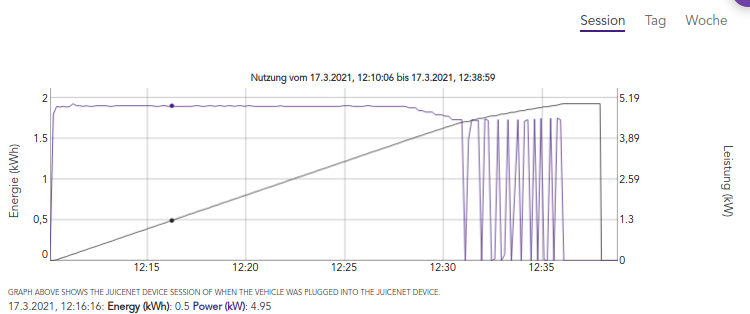

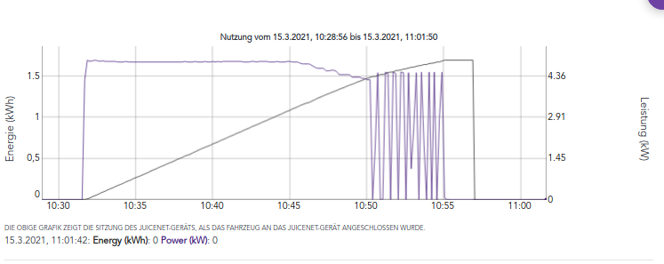

Hochgeladene Dateien:Zitat von Dasepp am 17. März 2021, 14:51 UhrNachtrag
Zum Vergleich derselbe Vorgang "reproduziert" von Heute und vom Montag.
Man kann erkennen das diese "Spitzen" nicht immer exact gleich sind, es funktioniert also und ist dazu da das Unterschiede in den einzelnen Bereichen im Akku ausgeglichen werden.
Nachtrag
