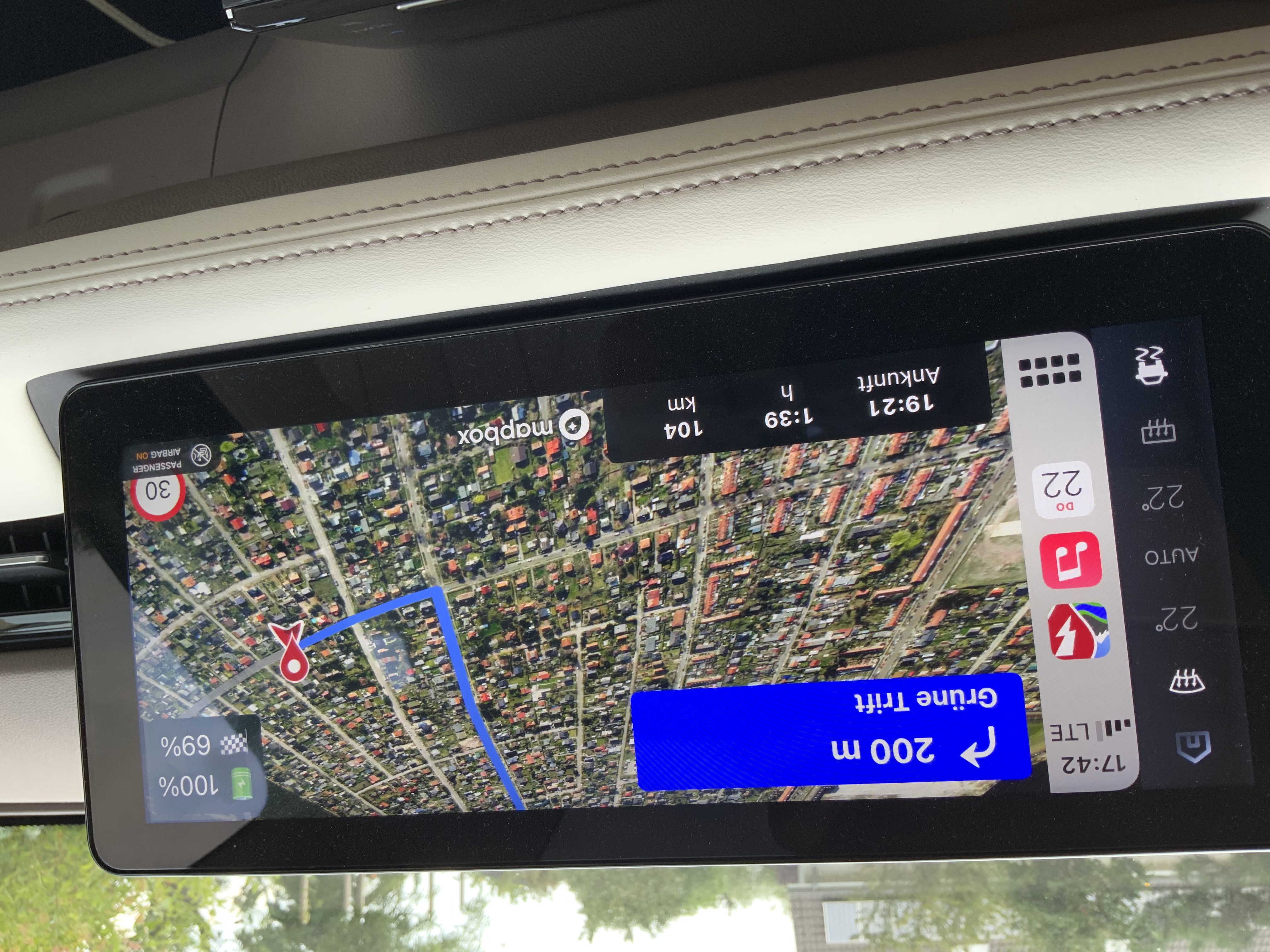

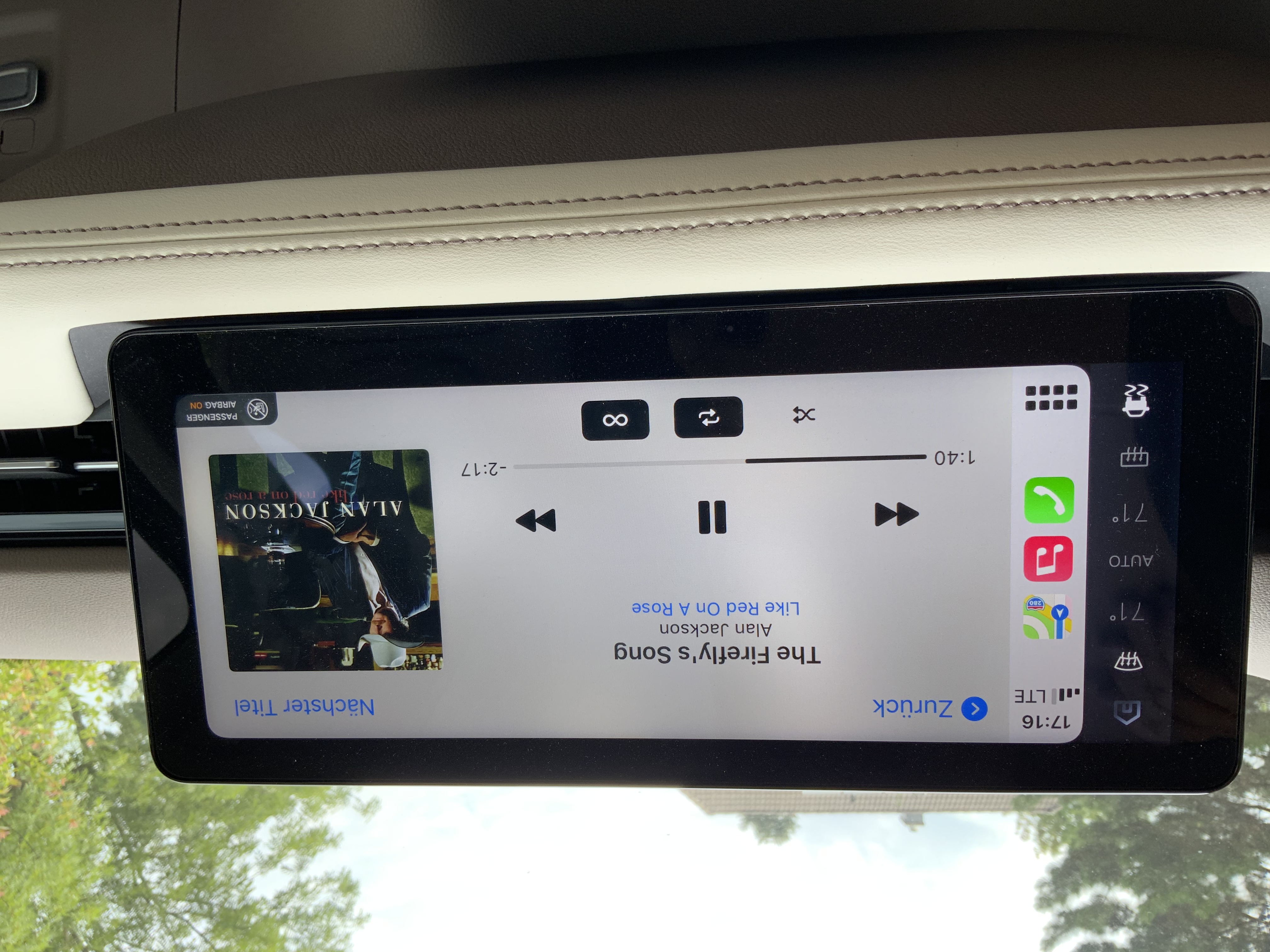

Zitat von xeni2 am 28. Juli 2021, 22:56 UhrVerkehrsfunk habe ich noch nicht probiert, weil nicht benötigt. Werde es aber mal testen. Habe mir aber jetzt die Version 52 aufgespielt, hatte mir FoolCan zur Verfügung gestellt. Seitdem läuft alles was ich vermisst habe. DAB, FM, Umschaltung und vor allem CarPlay, was gar nicht ging in meiner 047 Testversion. Das einzige ist noch, dass ich das iPhone beim Starten immer erst entsperren muss.

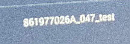

heute durfte ich meinen Aiways abholen und bin wirklich glücklich. Nur ist es mir auf der Rückfahrt leider nicht gelungen Carplay zu starten.
Dabei ist mir aufgefallen das ich auch diese 047_test Software.
Kann mir vielleicht jemand sagen ob dieser USB-Update Stick noch irgendwo erhältlich ist zum download?

wende dich mal an FoolCan, von ihm hatte ich den auch. Zur Not habe ich auch eine Kopie von dem Stick noch liegen. Hatte auch die Testversion drauf. Hat super geklappt und bis auf ein paar Kleinigkeiten mit dem Start (ich habe ein zweites iPhone immer im Auto) läuft alles problemlos, auch der nervige Verkehrsfunk.... 😉

CarPlay funktioniert definitiv sehr gut bis auf den Fakt, dass man erst nach dem Start das Handy anstöpseln bzw. Entsperren sollte. Sonst passiert nix. Normalerweise kein Problem, aber ich lasse ein iPhone immer angestöpselt im Auto. Deshalb immer Auto starten, wenn Infotainment hochgefahren ist, dann Handy entsperren und nach ein paar Sekunden ist das System aktiv und funktioniert so wie es soll. So ist es jedenfalls bei mir.
