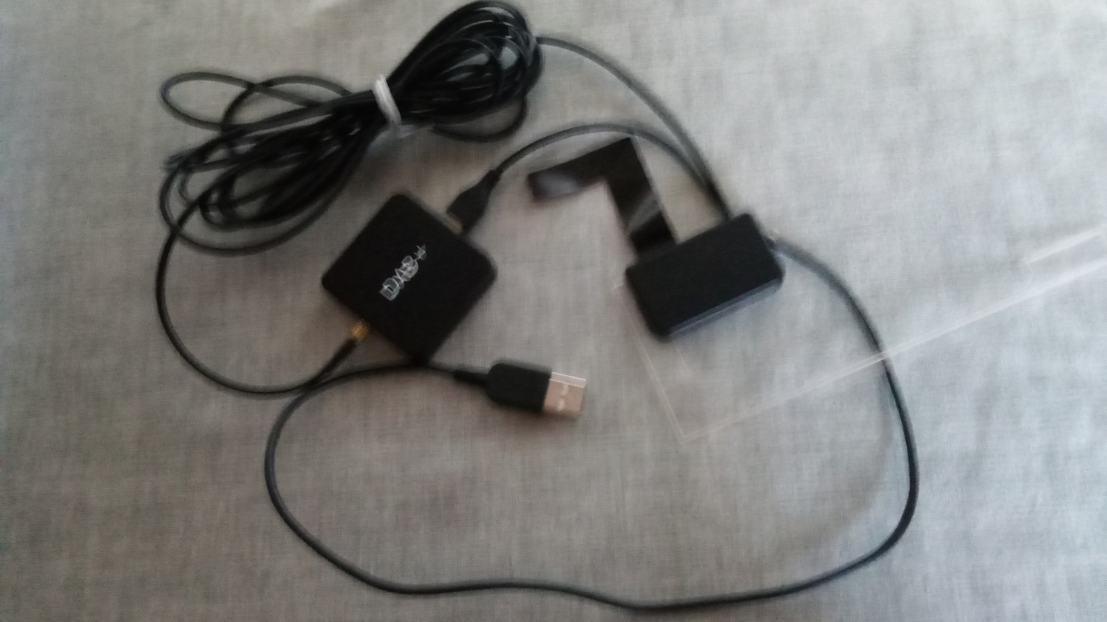

Zitat von Nikolaus am 20. August 2021, 20:20 UhrHallo Georg ,
Dieser USB Empfänger wurde eingebaut. Er ist als DAB+ Zusatz gedacht. Die APP gibt's im playstore für jedes Android System. Vor etwa 5 Jahren habe ich mir das gekauft.
Viele Grüsse
Hallo Georg ,
Viele Grüsse

Zitat von Nikolaus am 22. August 2021, 14:16 UhrHallo Georg,
das Foto ist das Teil, das ich mir vor 5 Jahren gekauft habe. Im Auto kannst Du rechts neben dem Spiegel genau den gleichen Antennenverstärker sehen. Deshalb gehe ich davon aus, dass irgendwo unterm Armaturenbrett auch der Empfänger ist. Ich habe noch nichts geöffnet und ihn gesucht.
Vor Jahren, als die R&TTE in Kraft trat, haben sich die Automotiv-Hersteller bei der Kommission beschwert, dass dies Gesetz doch nicht für KFZ-Technik gelten kann. Die Kommission blieb hart und die Autoelektronikhersteller mussten ihre Produkte nachentwickeln. Problem war vor allem damals die elektrische Sicherheit. Autoradios mit Bluetooth brannten beispielsweise bei der Sicherheitsprüfung, weil die Sicherungen nicht rechtzeitig auslösten und die verwendeten Materialien nicht schwer entflammbar waren. Im Funkbereich gab es weniger Probleme. Nach dem man Festgestellt hat, dass es nicht ausreicht die Sender zur reglementieren hat die Kommission mit der RED 2016 nun auch Auflagen für die Empfänger vorgeschrieben.
Bei uns in Wilhelmshaven ist die Versorgung mit Radiosendern schon immer nicht besonders gut gewesen. DAB+ gab es Empfangsprobleme in Innenräume, drum wollten die Läden auch keine DAB-Radios verkaufen. Mit den Autoradios hatte ich bisher es keinerlei Empfangsprobleme. Seit dem Frühjahr gibt es in der Stadt für das NDR-Paket einen kleinen Füllsender mit 0,5 kW. Der bringt in der Innenstadt eine Verbesserung, jedoch in den Außenbezirken nicht viel.
Auf jeden Fall ist es sicher, dass die Empfindlichkeit des DAB-Empfängers nicht den Normen entspricht und darum auch nicht mit CE gekennzeichnet wird.
Dem KBA wird die Konformitätserklärung zur RED vorgelegt damit ist formal die Sache in Ordnung. Die Konformitätserklärung stellt der Hersteller aus, schreibt alle notwendigen harmonisierter Normen auf, nach denen das Produkt -Prototyp- geprüft wurde. Eine Zulassung von einem Notified Body ist nach RED nicht zwingend erforderlich, aber viele Autohersteller lassen die Dokumente dort prüfen. Bis vor vier Jahren habe ich selbst diese Begutachtungen gemacht, jetzt arbeite ich als NB für persönliche Schutzausrüstung, daher noch die Erfahrungen.Ich wünsch dir einen schönen Sonntag, trotz des Regens
Hallo Georg,

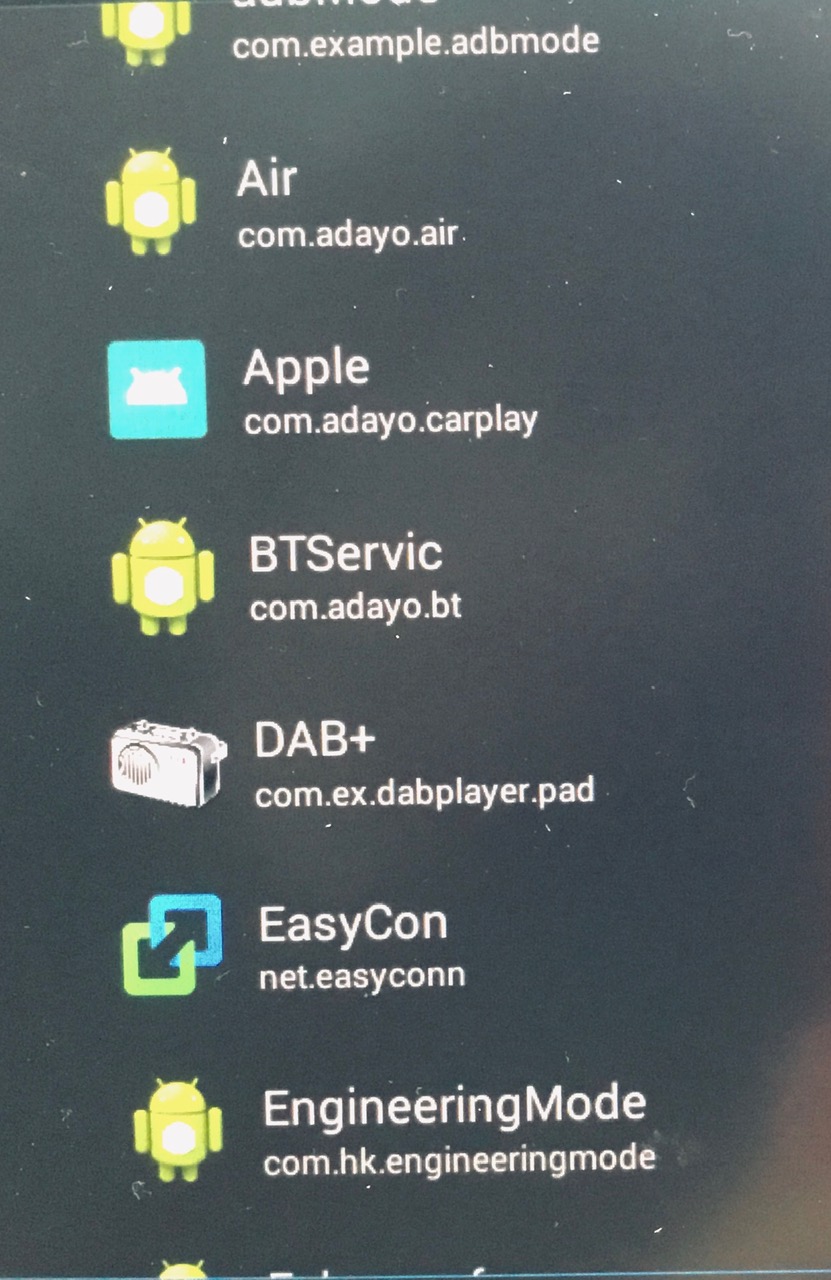

Hochgeladene Dateien:Zitat von Gunnar am 22. August 2021, 16:35 UhrAlso wenn man unter installierter Software im Android System des Aiways schaut, ist ein ex.dadplayer.pad installiert. Sucht man dazu im Netz, stößt man auf einen Joying Digital Auto Radio Receiver DAB+ For Android Car Stereo
Auch hier wird wohl eine veraltete DAB+ Software zum Einsatz kommen, da sie ja noch unter Android 4.4 laufen muss... Mittlerweile ist Version 11 aktuell, Android 12 ist bereits in Entwicklung.
Hochgeladene Dateien:Zitat von xeni2 am 22. August 2021, 19:57 UhrHallo Gunnar,
hab von Android keine Ahnung, nutze nur Mac Geräte. Aber ich denke auch, dass es ein Softwareproblem ist. Aber ich gehe davon aus, dass die Hardware die Updates ermöglichen. Ich weiß halt nur, dass Android viel mehr fragmentiert ist als bei iOS was logischerweise zu mehr Kompatibilitätsproblemen führt.
Wieviel Zeit liegt zwischen 4 und 11? Bei iOS kommt jedes Jahr eine neue Version. Werde mich wohl mal ein bißchen einarbeiten in das System. 🙈😳
kann man nicht einfach eine neue Version überbügeln oder geht das bei Android nicht 🤔
Gruß Georg
Hallo Gunnar,
Gruß Georg

Zitat von Gunnar am 22. August 2021, 21:59 UhrZitat von xeni2 am 22. August 2021, 19:57 UhrWieviel Zeit liegt zwischen 4 und 11? Bei iOS kommt jedes Jahr eine neue Version. Werde mich wohl mal ein bißchen einarbeiten in das System. 🙈😳
Das willst Du nicht wirklich wissen 😚 die 4.4.x stammt vom 31. Oktober 2013.…..
