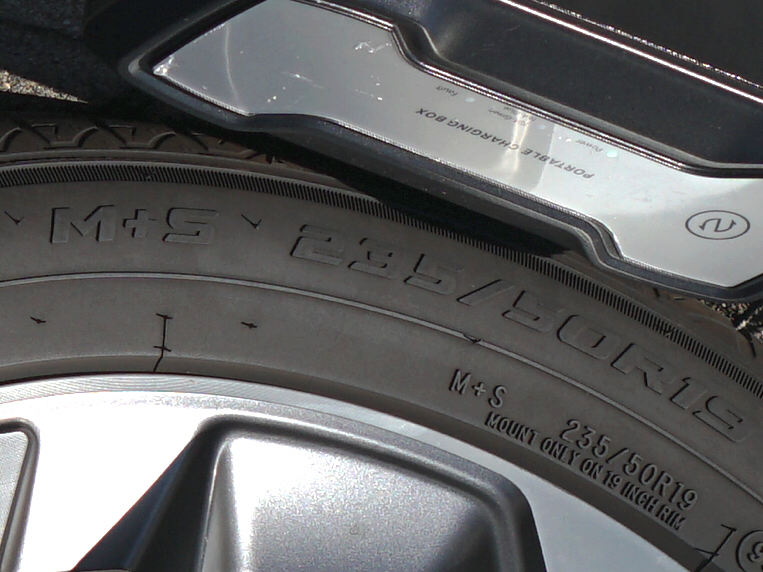

Zitat von NeoCyberSurfer am 22. August 2020, 08:41 Uhr@axel
Gute Frage! Auf der Roadshow waren zumindest auf einem Fahrzeug Cooper M+S Reifen aufgezogen, mit was der Wagen definitiv ausgeliefert wir wäre schon interessant zu wissen. Im Rahmen des Abschlusses eines Kaufvertrags konnte man zumindest auf der Roadshow nicht auswählen. Gerne darf diese Frage auf die Liste für die Roadshow mit aufgenommen werden!
