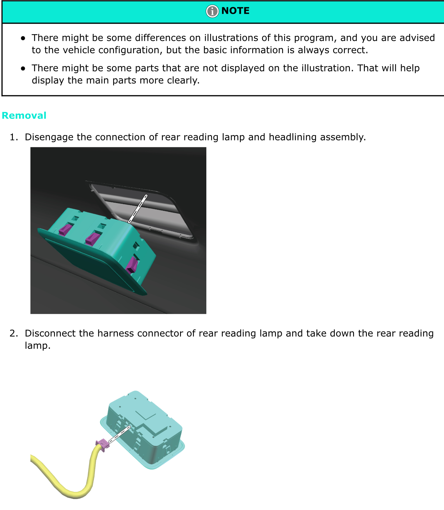

Zitat von Gelöschter Benutzer am 23. Oktober 2021, 17:24 UhrHallo, liebe Aiways beklagte Kollegen. Ich hätte eine Frage bezüglich Innenbeleuchtung. Hat jemand schon mal versucht die Leuchten hinten links und rechts aufzumachen? Die scheinen mit dem Himmel verklebt zu sein. Habe die im Kofferraum mit einer LED Leuchte ersetzt. Die zwei bekomme ich aber nicht auf...,.

Zitat von Gunnar am 23. Oktober 2021, 21:07 UhrZitat von StRo3 am 23. Oktober 2021, 17:24 UhrHat jemand schon mal versucht die Leuchten hinten links und rechts aufzumachen?
Das Gehäuse dürfte verklebt sein…
Hochgeladene Dateien:Zitat von Gelöschter Benutzer am 23. Oktober 2021, 21:36 UhrDas habe ich gemerkt. Es will sich nicht vom Himmel lösen. Und "Gewalt ist keine Lösung "..........
