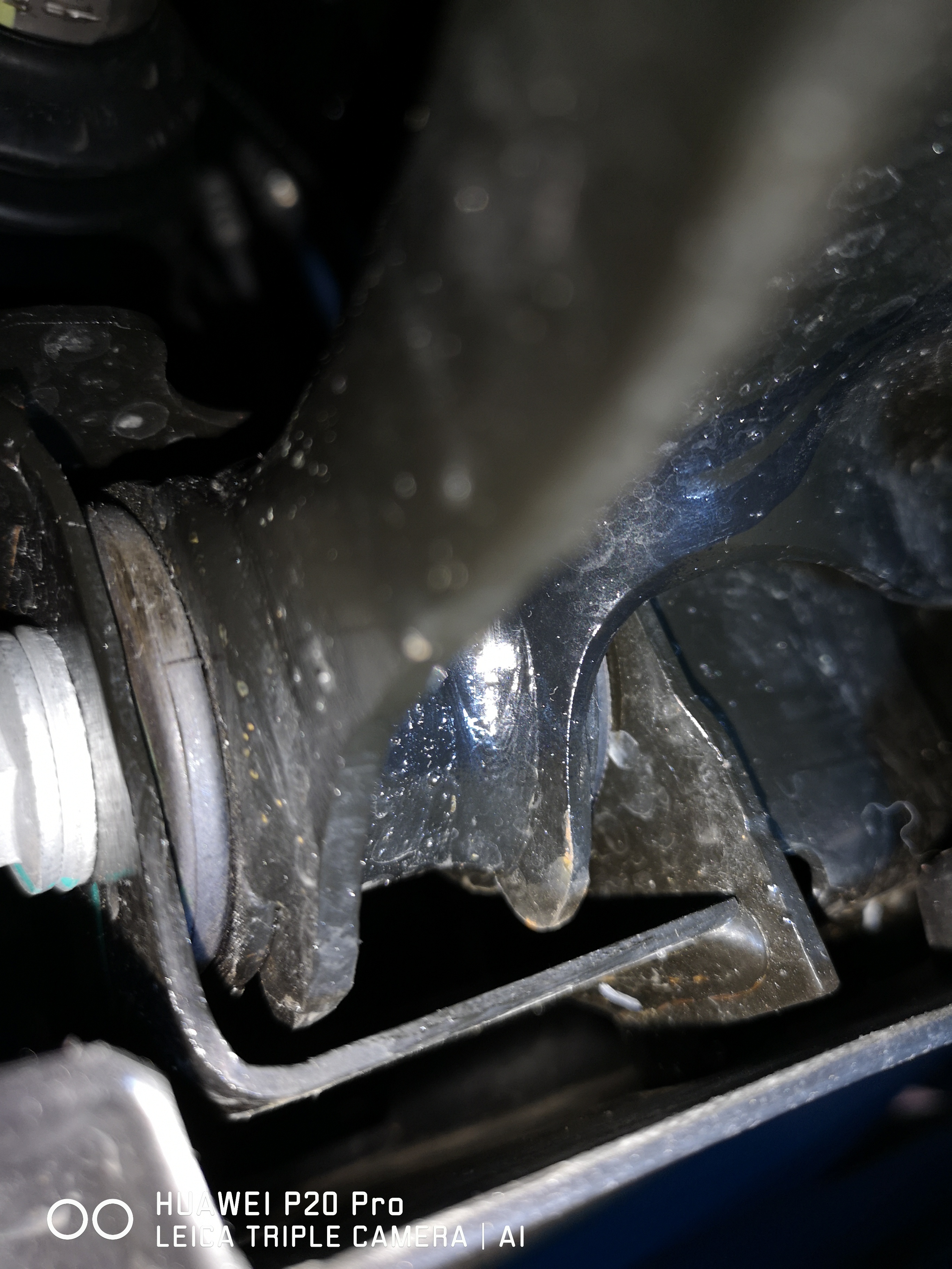

Zitat von Hififreak am 19. Juni 2021, 19:35 UhrIch habe jetzt ein Foto gemacht von der betroffenen Stelle, als Laie würde ich sagen 💭 hier ist etwas nicht in Ordnung, Rost an einer Stelle und ein Riss dahinter.
Hochgeladene Dateien:Zitat von Tomcom am 19. Juni 2021, 19:35 UhrIch glaube nicht unbedingt, daß die FIN aussagekräftig genug ist. Das würde nämlich sonst bedeuten, daß die Teile nach Reihenfolge der Nummern der Querlenker zusammengebaut werden. Und da wir nicht wissen, wie groß die fehlerhafte Serie des Herstellers ist und ob immer erst ein Batch abgearbeitet wird bevor der nächste kommt...
Zitat von Peter Thalmann am 20. Juni 2021, 10:34 UhrMoin
also auch ich habe am Sonntags-Frühsport " Legt euch unter den U5 " teilgenommen.
Ich glaube nicht , dass es auf die Fin ankommt, habe ....1301 also nur wenige Autos daneben.
Was ich auch nicht glaube, die Teile kommen meines Wissens nach von Benteler aus Paderborn, dass das Werk solch eine Schweißnaht rausgibt.
Ich war sehr oft bei Benteler im Werk.
Auf den Bildern meines U5 kann man sehr gut erkennen, dass das Teil auch innen verschweißt wird.
Ich habe bei mir beide Seiten kontrolliert, für mich sieht das ganz normal und ok aus.
Also fahre ich zu ATU und nehme die 100 Euro gerne mit.
