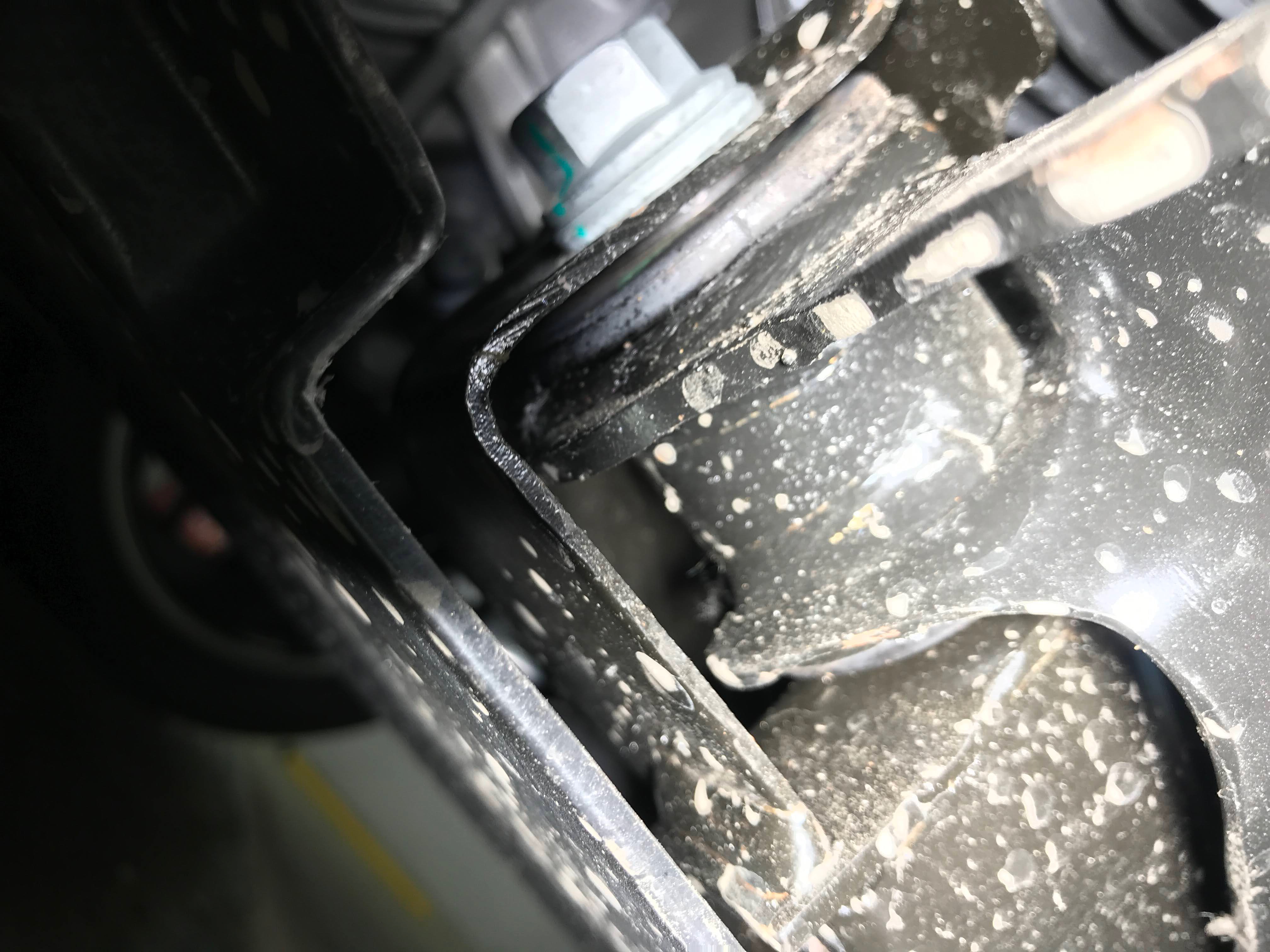

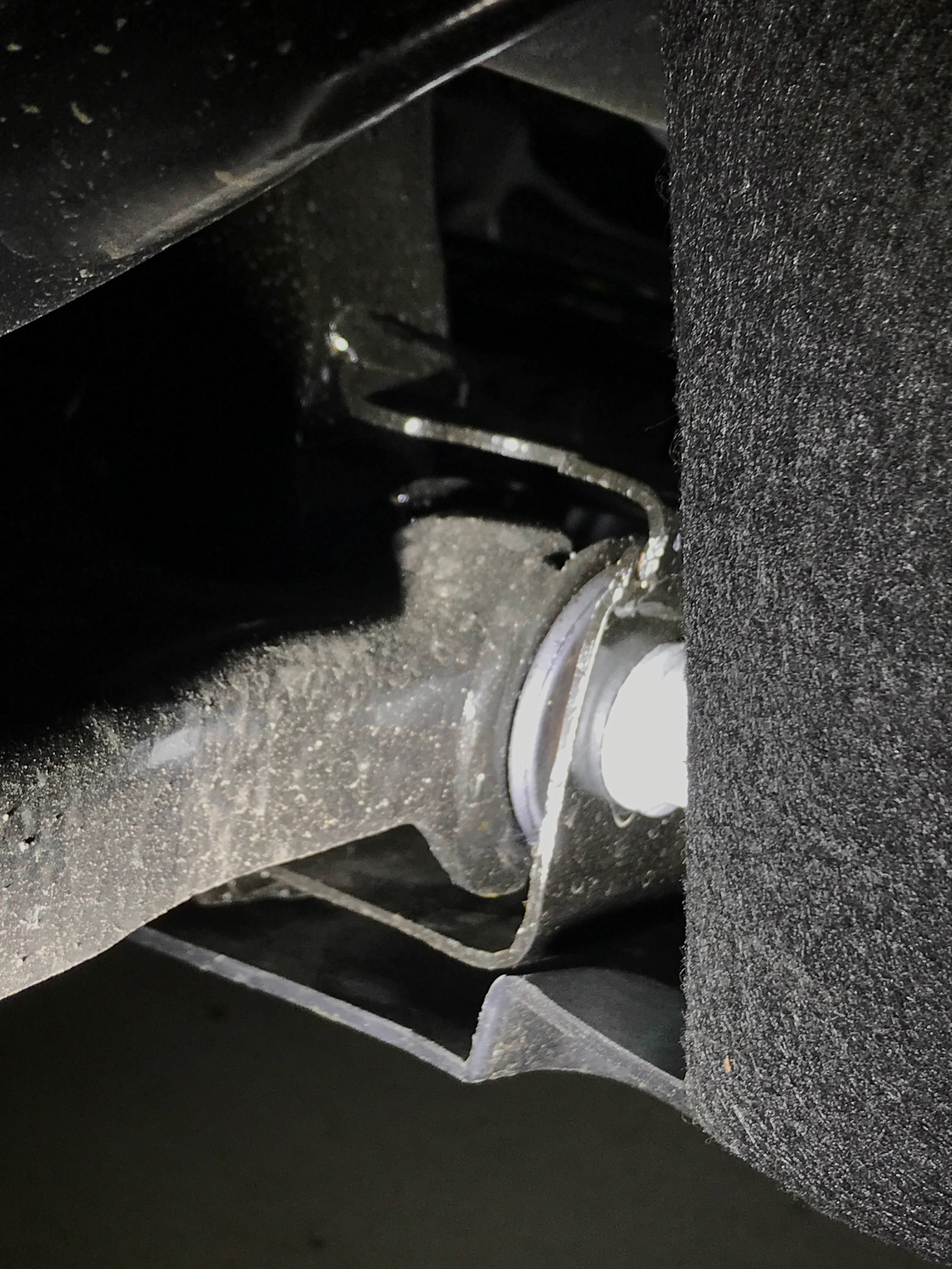

Zitat von harrig am 20. Juni 2021, 13:22 UhrNun gut, es ist Sonntag und ein bisschen Bewegung ist nicht schädlich 😉. Also mal gebückt und Fotos gemacht. Ich kann nicht entscheiden ob das so ok ist, man sieht ja auch nur eine Seite. Eigentlich wollte ich eine ATU Werkstatt nie wieder von innen sehen, auch nicht für 100€, nunmehr muss es wohl doch sein.
Hochgeladene Dateien:Zitat von S-J am 20. Juni 2021, 13:40 UhrHallo,

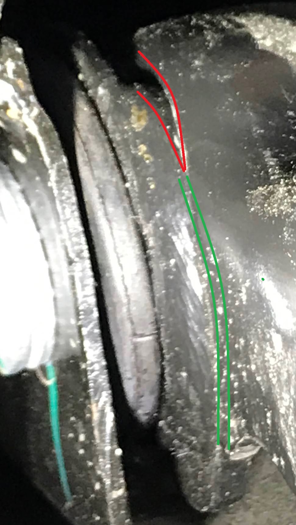

Zitat von S-J am 20. Juni 2021, 13:59 UhrZitat von harrig am 20. Juni 2021, 13:22 UhrNun gut, es ist Sonntag und ein bisschen Bewegung ist nicht schädlich
Hallo Harrig,
also...nach deinem Foto wäre ich persönlich nicht so ruhig.
Die Schweißnaht vom unteren Bild sieht tatsächlich einwandfrei aus, während die Schweißnaht vom 1. Bild im oberen Bereich eine V-förmige, offene Kerbe aufweist (siehe zur Verdeutlichung anhängendes Bild).
Es hat den Anschein, dass sich die Schweißnaht im oberen Bereich durch die Achsenbewegung gelöst/geöffnet hat ODER dass die Schweißnaht nicht ausreichend ausgeführt worden ist. Es könnte auch nur ein Schattenwurf vom Fotografieren sein... aber die Machart sieht irgendwie nicht professionell aus.
Vielleicht könnte sich der Bruder von @tycen das Bild mal anschauen !!!
Ich selbst werde beim Kontrolltermin bei ATU darauf bestehen, dass ich die ganze Sache auch selbst abfotografieren kann.
Sicher ist sicher.

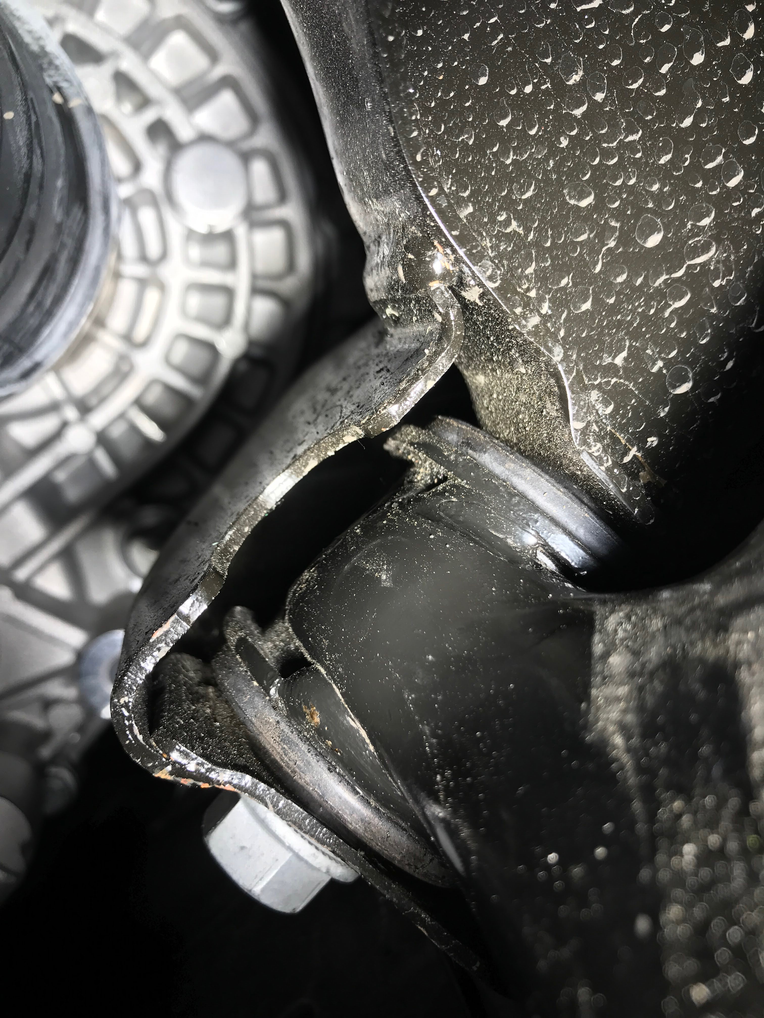

Zitat von harrig am 20. Juni 2021, 15:22 UhrIch habe die Fotos zusätzlich in der whatsapp Gruppe geteilt und Alex. K. meint, keine Auffälligkeiten zu erkennen. Ich habe die Bilder und auch weitere an meinen Nachbar geschickt, der seit mehr als 30 Jahren als Karosseriebauer bei VAG beschäftigt ist und mit Sicherheit ein Auge dafür hat (Schweißen gehört zu seinem Berufsbild). Er sieht es so wie Alex, dennoch werde ich bei ATU vorbeifahren, denn ohne Bühne sieht man in der Garage nur einen Teil und die Fotos können eine richtige Inspektion nur schwerlich ersetzen.

Zitat von Hififreak am 21. Juni 2021, 10:26 UhrGuten Morgen,
ich war heute morgen in der ATU Werkstatt.
Der Meister hat sich sofort die Querlenker angeschaut und keine Fehler gesehen.
Er hat aber gesagt das man in das Material nicht hineinschauen kann (er hat keine Röntgen Augen 🙂 )
Aiways hat ATU noch nicht informiert wie die Querlenker kontrolliert werden sollen.
Ich habe jetzt eine Email an Aiways geschickt wie das weitere Vorgehen wäre.
Guten Morgen,
