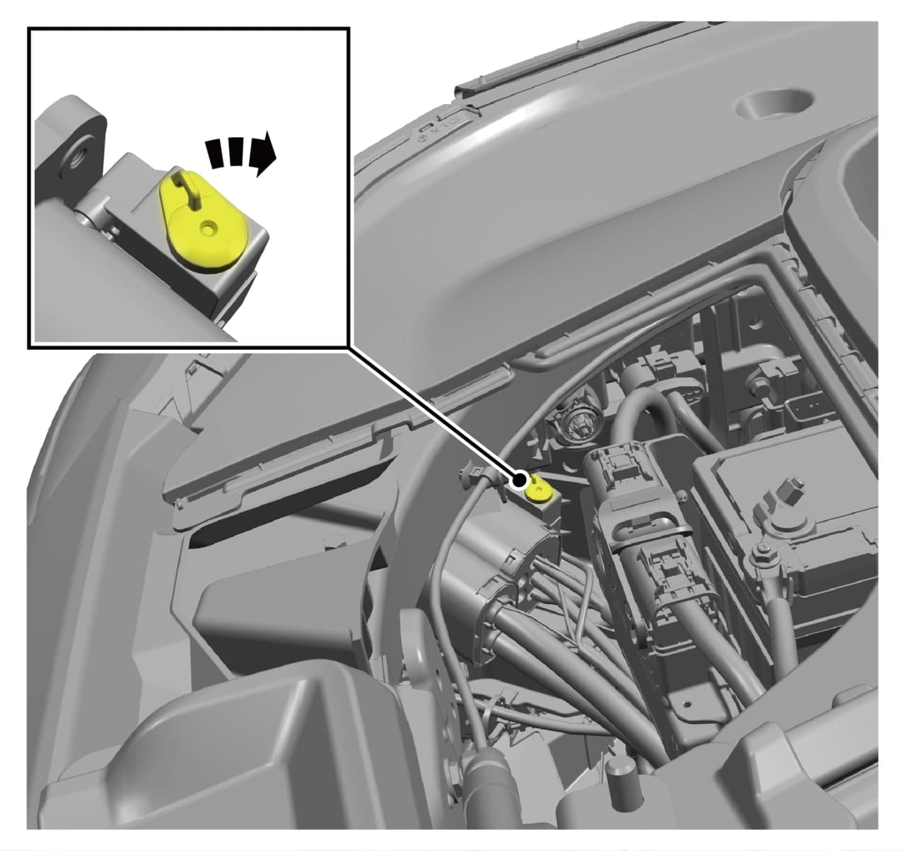

Zitat von Dasepp am 22. Dezember 2021, 09:43 UhrMoin
Ach ja ich wollte ja noch das Bild der Ladebuchse einstellen, hänge ich an.
Das habe ich während meiner Temperaturmessung/Aufzeichnung gemacht, schön zu erkennen meine zusätzliche weisse Messleitung des Fühlers, der an den unteren Anschluß von AC (Phase L1) führt.
Genau an dieser Stelle entsteht diese übermässige Erwärmung, also hinten an der Ladebuchse wo die Verbindung von Kontakt L1 zum Onboardlader hergestellt wird bzw. angeschlossen ist.
Diese übermässige Erwärmung auf aussen 90 Grad !!! führt zum pendeln der AC Ladeleistung - und noch mal wie bitte will man das mit Software in den Griff bekommen - wenn es mir einer technisch erklären kann ich bin ganz Ohr 🙂
AUSSER man regelt die Leistung zurück sobald die Obergrenze der zulässigen Temperatur erreicht ist !!!

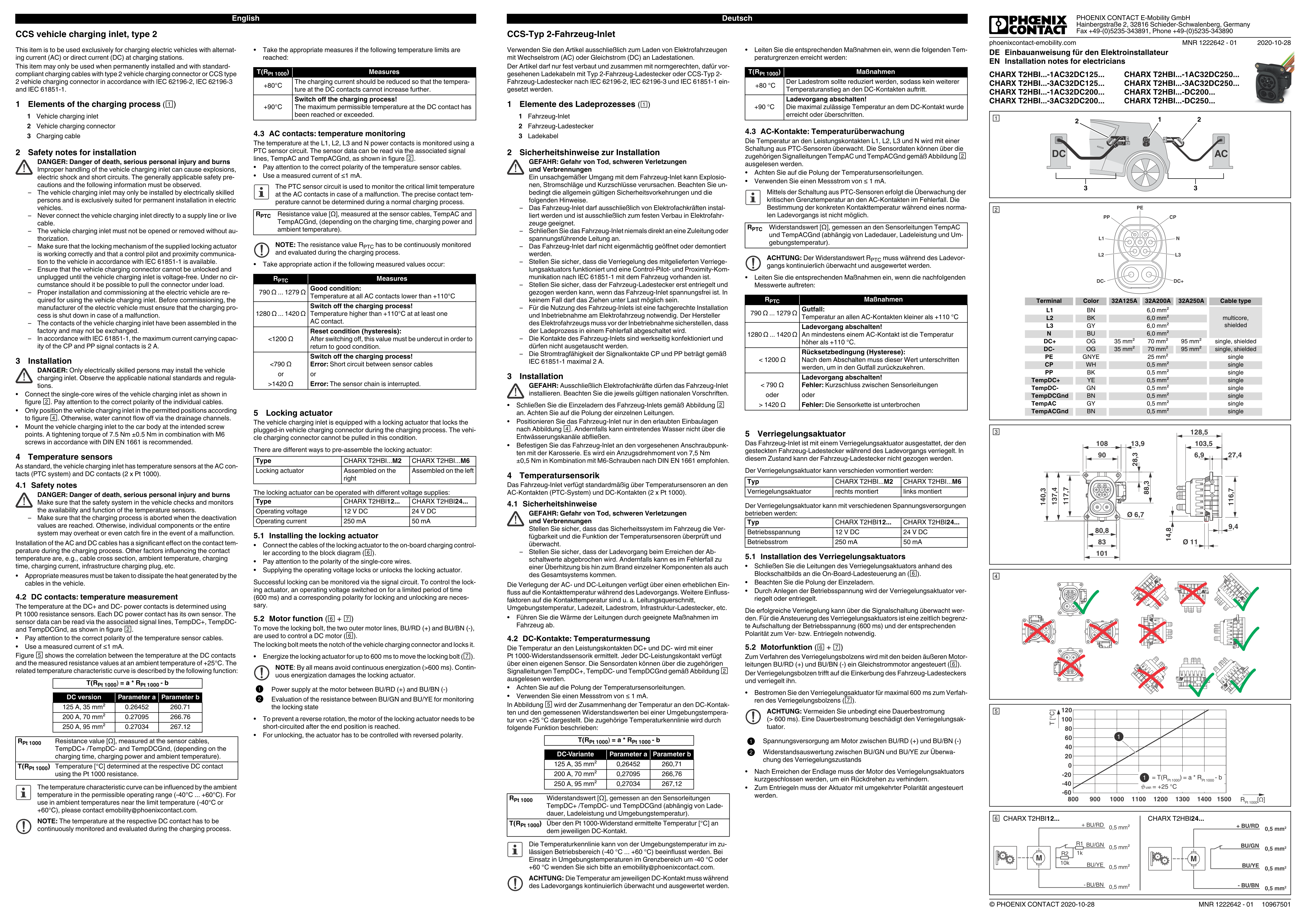

Hochgeladene Dateien:Zitat von CNGoderkWh am 26. Dezember 2021, 16:31 UhrHallo Dasepp,
90° Celsius an der Außenseite des Steckers !!!
Selbst unter der optimistischen Annahme, daß der hier verbaute (Low-Cost?)-Stecker die Normvorgaben gleichermaßen erfüllt wie die Phoenix Contact-Ladedose zeigt ein Blick in dessen (hier beigefügte) Packungsbeilage unter Abschnitt "4.3 AC-Kontakte: Temperaturüberwachung" einen beunruhigend hohen Messwert.
Denn der dort genannte Grenzabschaltungswert der PTC-Sensoren an mindestens einem AC-Kontakt liegt bei 1280 Ohm, was 110° Celsius entspricht.Auf den außen gemessenen 90° Celsius darf man getrost nochmal 10° addieren, um die am AC-Kontakt köchelnde Temperatur ohne Übertreibung abzuschätzen. Somit verbleiben nur noch 10° "zulässige" Temperaturreserve (unter der immer noch optimistischen Annahme gleichwertiger Qualität zu PC!!!).
Der zulässige Betriebstemperaturbereich der PC-Ladedose liegt im übrigen bei -40° zwischen 60° Celsius. Auch ohne Datenblatt der eingebauten Ladedose ist die weitere Annahme wahrscheinlich, daß diese Dose, welchen Herstellers auch immer, keine nennenswert höhere obere Betriebstemperatur bietet. Somit dürfte die von Dir gemessene Ladedose im Nahbereich der Oberfläche (ca. 2-3 cm) die (entsprechend PC-Spezifikation) definierten Betriebsbedingungen verletzen.
Eine der eingebauten Ladedose ähnelnden Ladedose ist bei Amphenol PCD Shenzhen zu finden. Das zugehörige Datenblatt (HVC... . PDF) für eine der drei erhältlichen Varianten ist dem Anhang beigefügt. Beim Blick auf die zulässige Betriebstemperatur (operating ambiant temperature) wird erst klar, wie falsch optimistisch die obige Annahme im Vergleich zu PC-Qualität ist. Somit sieht es noch ärger aus!Zur Ursache möchte ich zwei Spekulationen in die Runde werfen:
1.
Ausgangspunkt soll die an der AC-Buchse ausgeprägte Rippenstruktur sein, die gegenüber vielen anderen CCS-Implementierungen als Sonderfeature (im Sinne von behelfsweise Modifikation) für die Horizontallage beabsichtigt sein dürfte.
Könnte es sein, daß diese Rippenstruktur die maximal mögliche Stecktiefe des normgerechten AC-Stecker (der keine zur Rippenstruktur komplementären Aussparungen hat) um den ein oder anderen Millimeter begrenzt? Dadurch könnten die Stecker-Buchsen-Paarungen nicht die maximale Überdeckung haben, was einer Erhöhung des Übergangswiderstandes mit sich bringt. Höherer Widerstand -> höhere Temperatur
2.
Ein anderer, weniger wahrscheinlicher Erklärungsansatz setzt eine fehlende Entwässerung voraus. Hier fehlten im Kunststoffgehäuse Kanäle, die für die Wärmeableitung - abhängig von Anzahl und Orientierung - in gewissem Maße nützlich wären. Bislang ist keine Darstellung der Ladedose von unten im Netz zu entdecken, womit das ebenfalls nur spekulativ ist. Aber nach so viel Spekulatius in den letzten zwei Wochen kam das fast zwangsläufig.
Wer mag beides mal überprüfen?
Freundlich grüßt
Oliver
Hallo Dasepp,
1.
2.
Freundlich grüßt
Oliver
