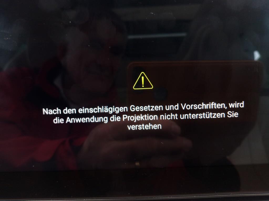

Zitat von Nikolaus am 17. Mai 2021, 22:50 UhrHallo Gemeinde,
habt ihr auch diese Fehlermeldung beim Starten der Navigation?
Viele Grüße
Hallo Gemeinde,
Viele Grüße
Hochgeladene Dateien:Zitat von Amras am 17. Mai 2021, 23:32 UhrJa. Das sollten mittlerweile alle haben. Ist wohl wegen dem Gesetz so.
Zitat von essener40 am 18. Mai 2021, 07:58 UhrDas ist wohl eher nicht wegen dem neuen Gesetz, oder wollen die das ich auf der Wohnzimmercouch das Navi benutzen soll... 😉

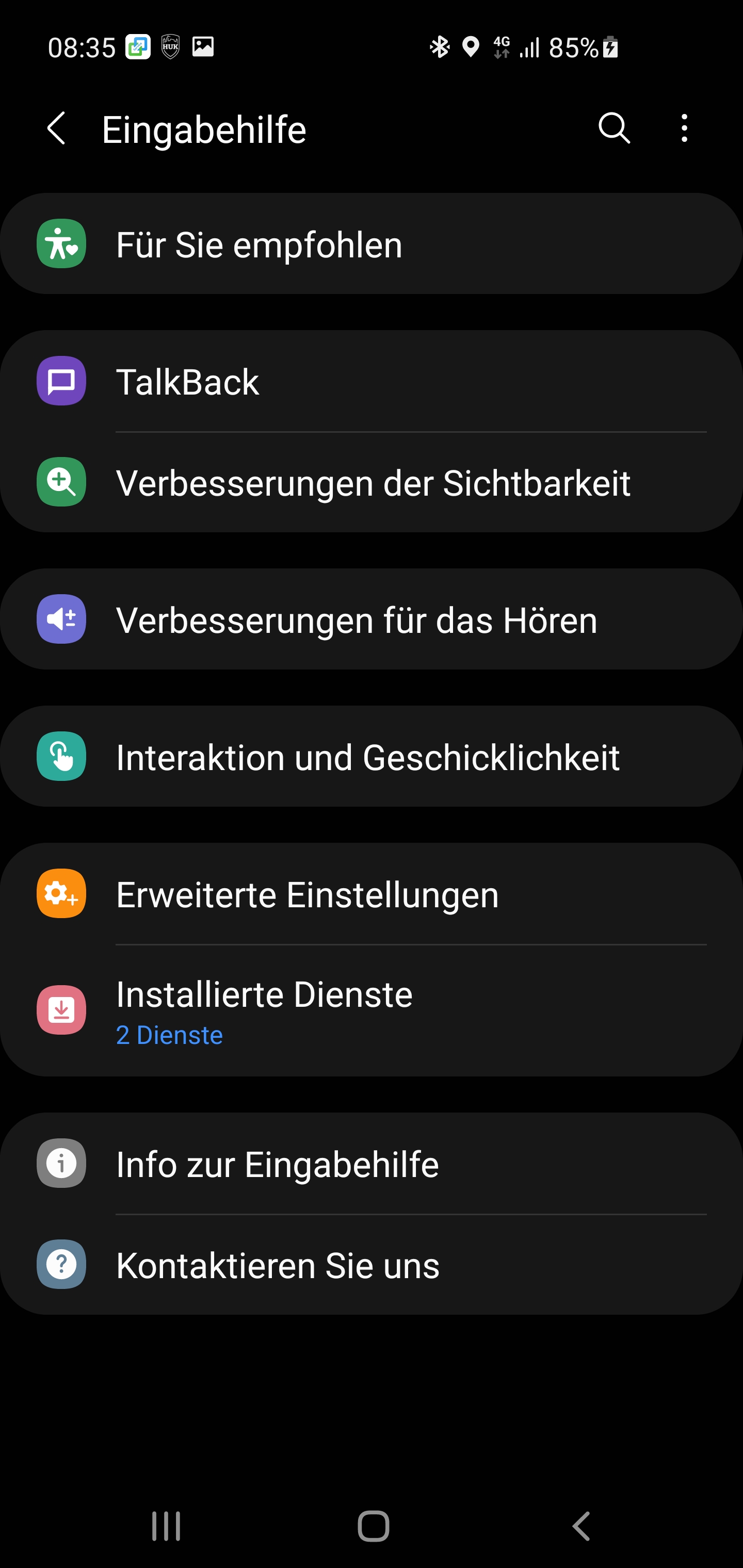

Ja, bei mir ist es wie folgt:
Wenn ich das Handy angeschlossen habe und alle Berechtigungen erteilt habe erscheint diese Gesetzesmeldung und auf dem Handy kommt folgender Bildschirm:
Viele Grüße

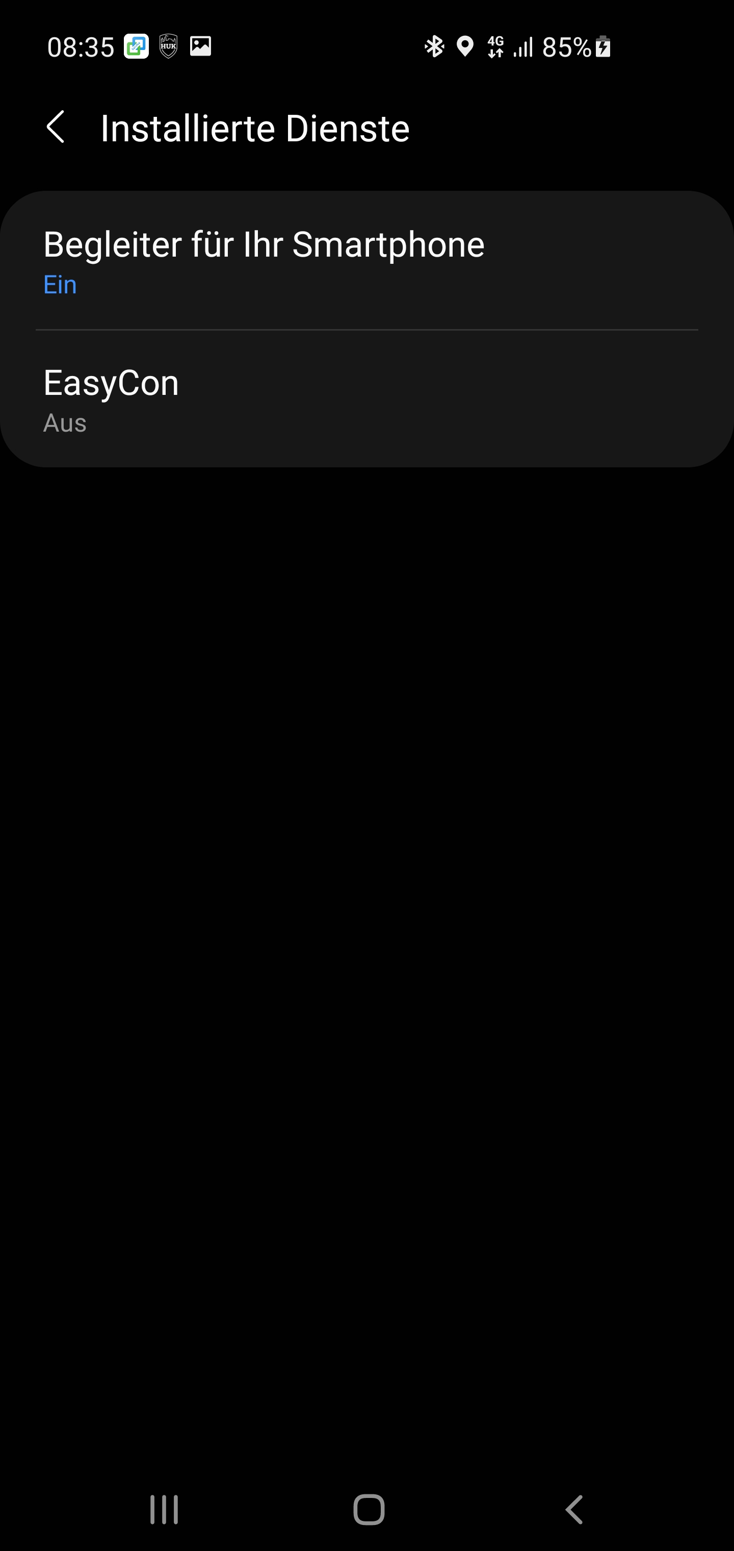

Hochgeladene Dateien:Zitat von MSpazi am 18. Mai 2021, 08:42 UhrDort dann auf installierte Dienste klicken dann kommt folgendes:
Hochgeladene Dateien:Zitat von MSpazi am 18. Mai 2021, 08:43 UhrDort muss man dann easycon einschalten. Dann müsste es funktionieren.
