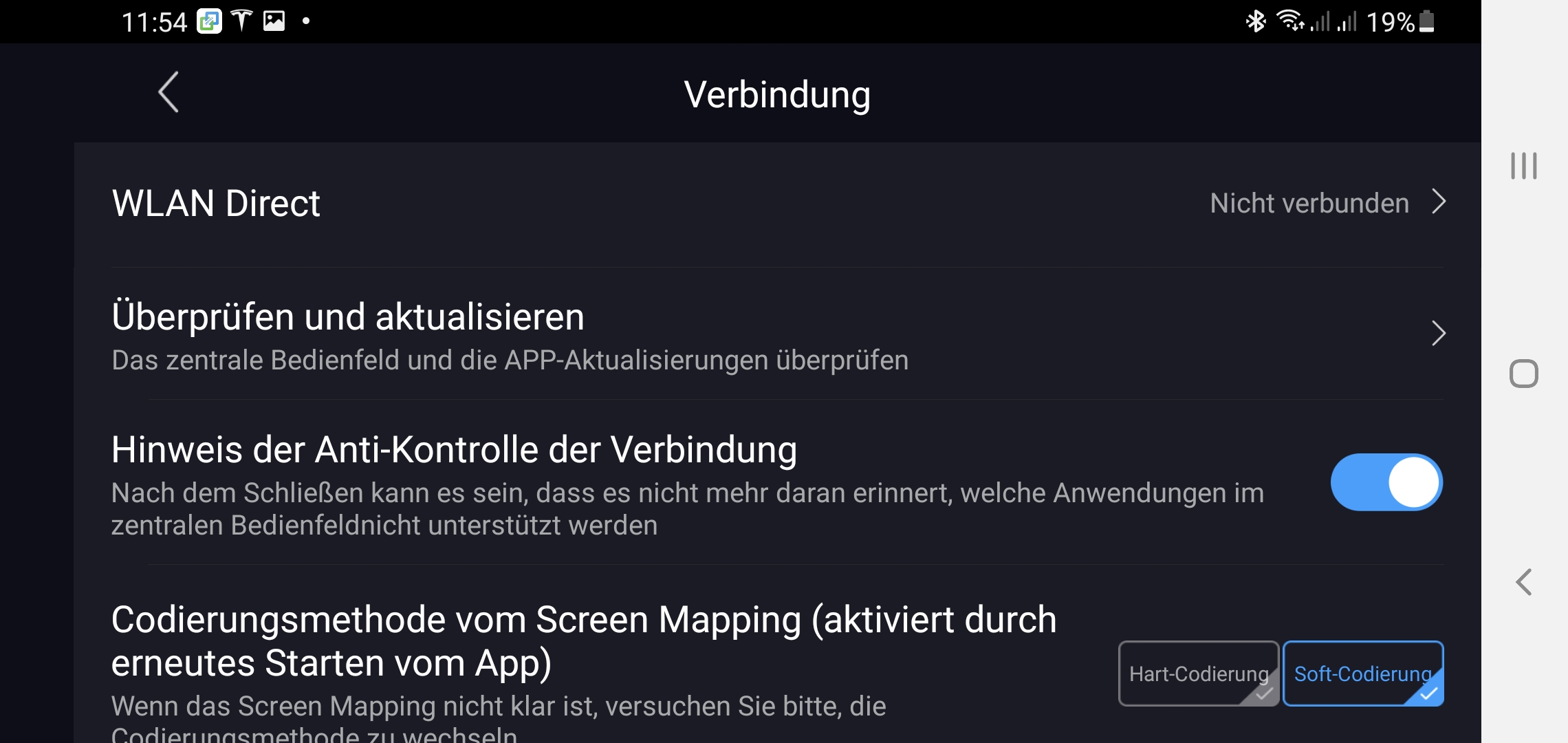

Zitat von Jan am 3. April 2021, 18:09 UhrZitat von Espresso am 31. März 2021, 20:00 UhrWas aber läuft ist überraschenderweise MAPS - wenn in beiden Zeilen von EasyCon in den Einstellungen eingetragen wurde. Dazu habe ich auch unter den VERBINDUNGEN den Hinweis der Anti-Kontrolle der Verbindung deaktiviert und dann wieder aktiviert.
Sorry, aber das habe ich noch nicht verstanden, in welchen Zeilen von EasyCon muss ich was eintragen damit Maps gespiegelt werden kann?

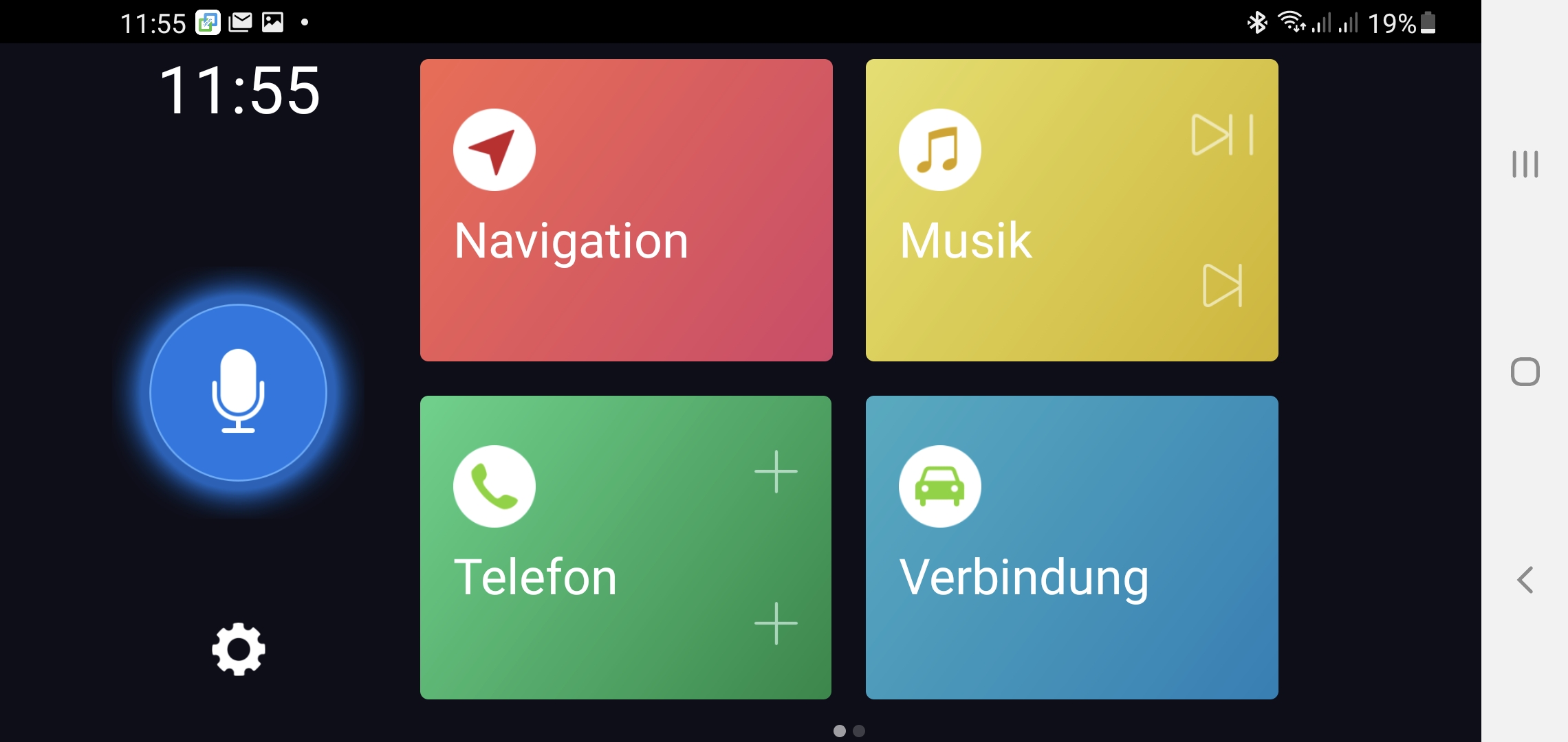

Zitat von Nickjan am 4. April 2021, 09:02 UhrHallo, ich hätte auch gerne die Info wie von Jan schon angefragt, wie bekommt wenigstens das Google Maps wieder gespiegelt ?
Zitat von eFahrer am 4. April 2021, 12:31 UhrAuf dem Handy EasyCon starten => Kachel Verbindung => "Hinweis der Anti......" anschalten => "Codierungsmethode vom...." auf Soft-Codierung
So funktioniert es bei mir bei Android 11 (März)
