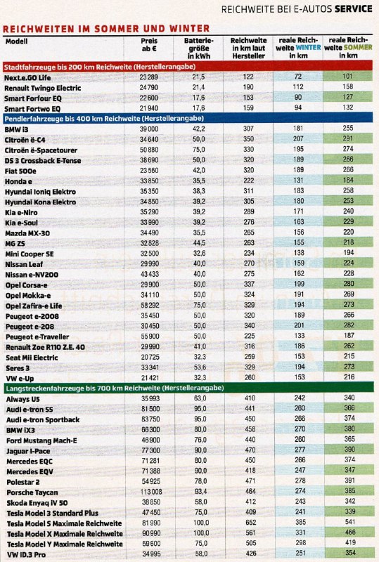

Zitat von sven am 3. Februar 2021, 19:35 UhrDas ist in meinen Augen die interessanteste Elektroautotabelle aller Zeiten.
Hier sind die Vergleiche der realen Verbräuche aller Fahrzeuge. Aiways schlägt relativ gut ab.
