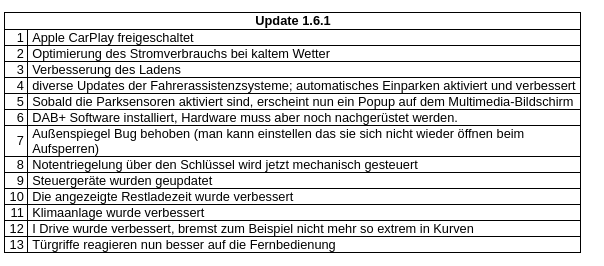

Zurück zu deinem Fall, wir hatten ja festgestellt das du die 1.5.1 Software drauf hast, ich nehme an das in der "altenVersion" der Batteriemanager den Akku "anders benutzt" bezüglich Ladung, Entladung Kapazität, Umgebungstemperatur usw. - in der Tat scheint aber bei der 1.5.1 nicht die volle Kapazität zur Verfügung zu stehen.
Hierzu mal eine Tabelle die mir vor kurzen in die Hände gefallen ist in der die Verbesserungen der 1.6.1 aufgelistet sind, siehe Anhang, Punkz 2 und 3 wären da relevant.
Ich würde da mal vorerst abwarten bis du das 1.6.1 Update drauf hast und den Versuch erneut machen, es waren hier ja auch schon Meldungen das der U5 mit dem Update ein anders Verbrauchsverhalten an den Tag legt als mit dem alten 1.5.1.

Zitat von Dasepp am 13. April 2021, 09:36 UhrNachtrag
Wo ist das Hirn - ich hab doch glatt die Tabelle zur Änderung vergessen 🙂
Übrigens nicht das hier jetzt alle durchdrehen wegen dem Update, da kann nichts passieren wenn es nicht gleich drauf ist, es handelt sich lediglich um Optimierungen.
ALSO BITTE RUHE BEWAHREN 😉
Und bei Gelegenheit updaten lassen, sobald das auch beim ATU eures Vertrauens möglich ist 😉

Danke für den interessanten Link zu NCM und der Tabelle zum Update.
