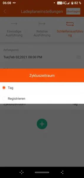

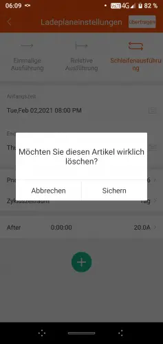

Zitat von Stefanseiner am 12. Februar 2021, 10:38 UhrZitat von Stefanseiner am 9. Januar 2021, 20:05 Uhrzur Wallbox:
ich lade zu Hause mit einer einphasigen 32A / 7.2KW Wallbox von Duosida
mit WLan und Appsteuerung
Die WB hat einen FI eingebaut und lädt bislang zuverlässig und konstant mit 30A, bei der App hakt es derzeit noch etwas.
Kostet um 350€ inkl. Versand direkt aus China, ist nicht KFW-förderfähig. Gibt's auch als 22KW Variante, RFID Karte ist optional, WLan ebenfalls.
Zwischenfazit Duosida Wallbox nach zwei Monaten Nutzung
Ich laden den Aiways U5 mit der 63KWh Batterie bisher ausschließlcih zu Hause an der Duosida Wallbox. Hier ein Zwischenfazit:
1.) Funktion & Leistung
Das Positive gleich vorweg: die Wallbox lädt; zuverlässig und schnell.
Einstecken -> 5 Sekunden Bedenkzeit -> Ladung startet
Bisher ohne Vorkommnisse, Aussetzer oder sonstige Zicken.
Dabei lädt der U5 durchgängig mit den maximalen 30A (6,6KW), die Wallbox könnte 32A.
Kabel und Typ2 Stecker werden dabei nicht warm.
Topp.
2.) WLan & App
Die Duosida Wallbox gibt es in zwei Varianten, mit Wlan und ohne. Ich habe die aufpreispflichtige Variante mit WLan.
2.1 WLan-Verbindung
Leider ist das alles sehr hakelig, nach wie vor kann ich über mehrere Tage keine Verbindung zur Wallbox herstellen. Dann, ohne ersichtlichen grund und ohne irgendwelche Änderungen bekomme ich mal wieder eine Verbindung per Android App hin. Ein paar Stunden später dann wieder nicht. Das ist irgendwie Murks und äußerst ärgerlich. Der Support ist hier auch keine Hilfe, s. weiter unten.
2.2 App
Positiv an der App ist, dass sie intuitiv und sehr einfach zu bedienen ist. Aber es gibt auch nicht wirklich viele Optionen. Begrenzung der Ladeleistung und einen Zeitplan.
Negativ sind mir zwei Punkte aufgefallen:
Erstens ist die Deutsche Übersetzung eine Katastrophe. Typisch wenn Chinesen einfach nur den Google-Übersetzer o.ä. benutzen. Zudem hat man seit der vorletzten Version auch keine Möglichkeit mehr, auf die (viel bessere) Englische Übersetzung umzustellen.
Super schlecht ist dabei, dass die Menüpunkte so lang sind, dass sie nicht komplett angezeigt werden und man nicht weiß, was man da überhaupt anklickt, s. auch erstes Bild unter "2.2 App"
2.3 App Download
Man findet die "Duosida CHarging App" zwar im Google Playstore, kann sie aber nur mit der aktuellsten Android Version 10 downloaden obwohl die App kompatibel ist ab Android 7. Man ist also darauf angewiesen, entweder per Mailanfrage an den Verkäufer eine (oftmals veraltete)App Version per Mail zugesendet zu bekommen, oder man mcht sich im Netz auf die Suche auf dubiosen Webseiten nch einer entsprechenden .apk Datei. Ich habe das bereits mehrfach an den Hersteller Duosida bzw. Zencar gemeldet, doch daran wird nichts geändert
2.4 Firmware
Es gibt die Möglichkeit, die Wallbox mittels Firmware Update zu upgraden. Dazu hat die App bereits einen entsprechenden Menüpunkt eingearbeitet. Doch ähnlich wie bei der App gibt es hier keine offizielle Downloadquelle und man muss Händler und/oder Hersteller per mail gezielt anfragen. Wieso auch immer haben sich hier beide, also der Händler Green charging station wie auch der Hersteller Zencar extrem geziert und erst nach dreimaligem Nachhaken wurde mir eine Firmwaredatei zugemailt.
3.) Support & Service
Wie sich leider schon beim vorherigen Punkt abzeichnet ist man mit der Wallbox auf sich alleine gestellt, Service und Support existieren faktisch nicht. Zumindest nicht so, wie man das in Deutschland / Europa erwartet.
- gemeldete Übersetzungsfehler sollten schnellstmöglich behoben werden
- unleserliche Menüpunkte ebenfalls
- eine nicht funktionierende WLan-Funktionalität darf nicht einfach ignoriert werden
- verlässliche Downloadquellen mit aktuellen Versionen von App und Firmware sind auch ein Must-have
4.) Förderung & Rechtliches
Wie schon erwähnt ist die Wallbox mit 32A einphasig zwar wie auf den Aiways U5 zugeschnitten, aber hier muss man auf jeden Fall vorher beim Netzbetreiber eine Genehmigung einholen (die er nicht geben muss!), dass man diese Wallbox überhaupt betreiben darf.
In der Regel wird das aufgrund der Schieflast, die die Duosida Wallbox erzeugt, nämlich wohl nicht gehen.
Vermutlich ist das auch der grund dafür, wieso die Wallbox nicht KFW förderfähig ist -> Liste der förderfähigen Walboxen auf KFW.de
mein Fazit:
Im Grunde eine solide Wallbox mit integriertem FI und stabiler Ladeleistung zu einem guten Preis, aber da die WLan-Funktionalität samt App absolut unausgereift sind und zudem kein Support geboten wird kann ich die Duosida Wallbox absolut nicht empfehlen und würde sie mir so auch nicht wieder kaufen.
Schade eigentlich.
