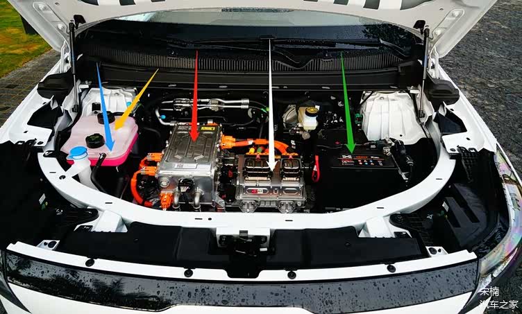

Zitat von Gunnar am 7. August 2020, 09:17 Uhr. Technische Eigenschaften des an AIWAYS U5 angepassten elektrischen Antriebs:
Roter Pfeil: Lademodul "2 in 1" aus OBC + PDU mit einer maximalen Leistung von 6,4 Kilowatt
Weißer Pfeil: Hochspannungsnetzbaugruppe "2 in 1" mit integriertem DCDC + -Antriebsmotor-Steuermodul
Grüner Pfeil: Batterie zum Starten
Blauer Pfeil: Der Nachfüllbehälter für die vom Antriebsmotor gemeinsam genutzte Zirkulationsleitung, das Lademodul "2 in 1", die Hochspannungsnetzbaugruppe "2 in 1" und das Cockpitheizsystem
Gelber Pfeil: Der Nachfüllbehälter für zirkulierende Rohre, die von der Hochtemperatur-Wärmeableitung und dem Niedertemperatur-Vorheizsystem der Leistungsbatterie gemeinsam genutzt werden
Die Antriebsmotorbaugruppe für AIWAYS U5 wird von BorgWarner bereitgestellt, und die Antriebsmotorsteuerung wird von United Electronics für die Integration mit DCDC bereitgestellt. Das von Hangzhou Xinrui Technology bereitgestellte OBC (On-Board-Ladegerät) hat eine maximale Leistung von 6,4 kW und ist in die PDU integriert.
Für AIWAYS U5 ist der Kauf der OBC- und PDU-Ladeeinheit "2 in 1" derselben Marke auch ein Kompromiss hinsichtlich Struktur, Wärmeableitung, Wartungskosten und Fahrzeugleistung.

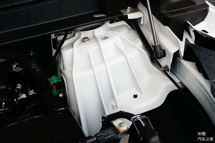

Das Startbatteriefach besteht aus ABS-Kunststoff (durch den roten Pfeil gekennzeichnet), und das Hochspannungsnetz "2 in 1" und das Lademodulsystem "2 in 1" sind auf dem Aluminiumlegierungsrahmen angeordnet, um noch zu erhalten Überlegener, leichter Design-Appeal.

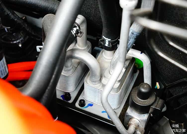

Das Wärmemanagementsystem für Leistungsbatterien von AIWAYS U5 verwendet eine Umwälzleitung, die aus einem PTC-Modul (Vorwärmen bei niedriger Temperatur), einem Wasserkühlplattenmodul und zwei elektronischen Wasserpumpen besteht. Das Wärmemanagementsystem der U5-Energiebatterie verwendet ein wassergekühltes Plattenmodul mit zwei Effekten, das mithilfe von Kältemittel mit Klimaanlage Wärme zwischen dem wassergekühlten Plattenmodul mit zwei Effekten und dem Kühlmittel des Wärmeleitrohrs der Energiebatterie zum Kühlen austauscht und das Kühlmittel des Heizungsrohrs über PTC erwärmt Und dann durch das Dual-Effekt-Wasserkühlplattenmodul und die Wärmemanagement-Pipeline der Leistungsbatterie
U5 ist ein PTC (maximale Leistung von 7 kW), der von Ke Bole zur Erwärmung der Leistungsbatterie und zur Bereitstellung einer Warmluftwärmequelle für die Klimaanlage bereitgestellt wird. Die Wärme der Warmluft und die Heizmenge der Batterie werden über das Dreiwege-Wasserventil eingestellt, um den Kühlmittelfluss einzustellen, und der PTC, um die Wärmeleistung anzupassen Kontrollieren
Im Allgemeinen überschreitet die von der Leistungsbatteriebaugruppe benötigte Vorheiztemperatur 30 Grad Celsius (meistens 15 bis 20 Grad Celsius) nicht, die von der Cockpit-Klimaanlage benötigte Heiztemperatur beträgt meistens 85 Grad Celsius.
Für das gesamte Fahrzeug (elektrisches Antriebssystem, "2 in 1" -Ladebaugruppe, "2 in 1" -Hochspannungsnetzbaugruppe), das Nachfüllgefäß für die Steuerung des Elektromotorsteuerungssystems und des Heizsystems sowie das Nachfüllgefäß für das Wärmemanagementsystem der Batterie bestehen Die physikalischen Mittel sind zusammengesetzt. Tatsächlich werden diese beiden Gruppen von Rehydratationstöpfen ohne Druckwert allein verwendet.

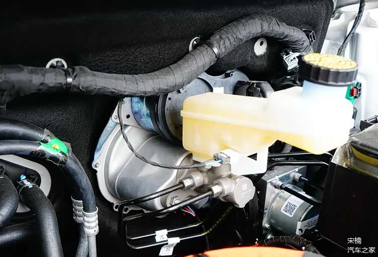

AIWAYS U5 ist mit einem i-Boost-Satz von Bosch ausgestattet, dem elektrohydraulischen integrierten Hauptbremszylinder der zweiten Generation. Die Technologie der Vakuumpumpe + des Luftauslassventilkörpers + des Hauptbremszylinders in EV-Modellen entfällt, und beim Fahren in Höhenlagen tritt kein Fehler bei der Dämpfung der Bremskraft auf. Darüber hinaus bietet es eine linearere Integration der elektronisch gesteuerten Energierückgewinnung und der mechanischen Bremskraft für EV-Modelle.

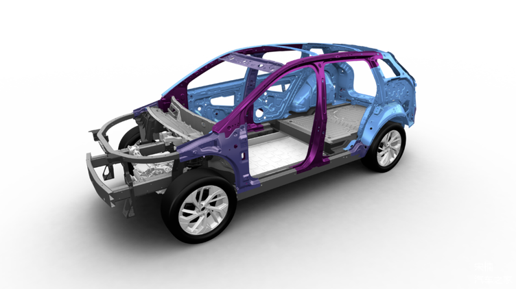

2. Die für Ai Chi U5 angepasste Fahrzeugplattform aus Stahl und Aluminium oben:
Im Vergleich zu den Elektrofahrzeugen von Xiaopeng und Weimar, die eine Ganzstahl-Karosseriestruktur verwenden, verwendet Ai Chi U5 die Modellplattform aus Stahl und Aluminium, um ein bestimmtes geringes Gewicht aufrechtzuerhalten.
Verglichen mit der rein grünen Karosseriestruktur der von Weilai und Tesla auf den Markt gebrachten Elektrofahrzeuge bietet die von Ai Chi U5 verwendete Modellplattform aus Stahl und Aluminium einen einfacheren Wartungskomfort und einfachere Nutzungskosten.
Als erstes Auto von AIWAYS verwendet U5 einen positiven F & E-Modus (die 2800-mm-Radstandseinstellung von AIWAYS U5 kann grundsätzlich feststellen, dass sie nicht der Größe eines im Handel erhältlichen Kraftstoff- oder Elektrofahrzeugs entspricht) sowie das elektrische Antriebssystem und die Mittelleistung Die Einstellungen der Batteriebaugruppe und des 2/4 Laufwerks werden berücksichtigt. Die vordere Kraftkabine besteht aus leichtem Aluminiummaterial, und das Cockpit besteht aus starkem Stahlmaterial, das nicht nur die passive Sicherheit der Insassen und der Batteriebaugruppe gewährleistet, sondern auch die Wartungskosten für Aluminiumkomponenten senkt und den Wartungskomfort verbessert. .

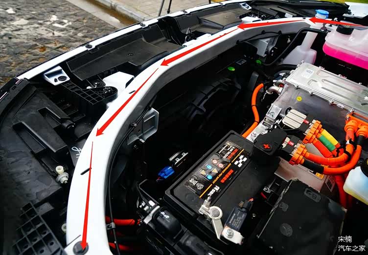

Das Bild oben zeigt eine Nahaufnahme der vorderen Details der AIWAYS U5-Elektrokabine.
Die integrierte vordere Schweißstruktur (roter Pfeil), die direkt an der Seitenwand der Karosserie angeschweißt ist, dient zum Transport von Bauteilen wie Kühlern, Kondensatoren und Lüftern. Während es ein geringes Gewicht gewährleistet, kann es die Sicherheit der Teilsysteme in der Kraftkabine besser schützen, wenn es dem Aufprall von vorne standhält, die Wartungskosten senken und die Sicherheit von Hochspannungs-Stromversorgungssystemen verbessern.

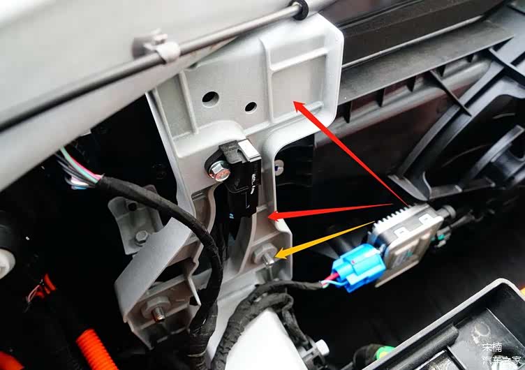

Der vordere Aluminium-Längsträger wird hauptsächlich zur Befestigung der Wärmeableitungskomponenten, der vorderen Längsbalken-Knautschzone (die separat entfernt werden kann), des Kollisionssensors und des vorderen Stoßfängerrahmens verwendet.
Roter Pfeil: Aluminium Stringer Liner
Gelber Pfeil: vordere Stoßstangenhalterung mit Schrauben befestigt

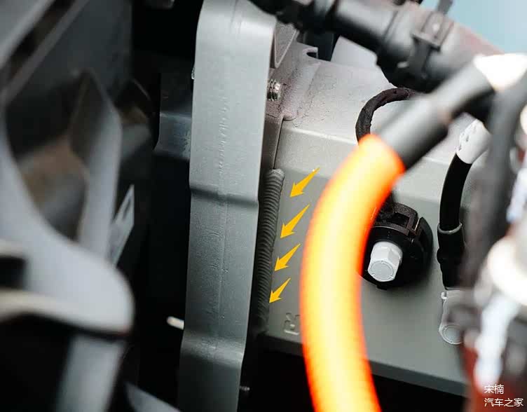

Das Bild oben zeigt eine Nahaufnahme (gelber Pfeil) des "Fischschuppenschweißens" der vorderen Seitenelementauskleidungsplatte des AIWAYS U5 und der separat abnehmbaren Knautschzone des vorderen Seitenelements.
Schweißstrukturen mit Rippen werden an allen Schweißpunkten und Hauptverbindungsenden des Hauptkörpers verwendet. Offensichtlich wird diese leichte + strukturelle Sicherheitseinstellung häufig in Mid- bis High-End-Modellen von FAW Audi und SAIC GM Cadillac verwendet.
Vielleicht hängt diese technische Situation damit zusammen, dass die meisten Top-Führungskräfte von Ai Chi von FAW Audi und SAIC GM stammen.

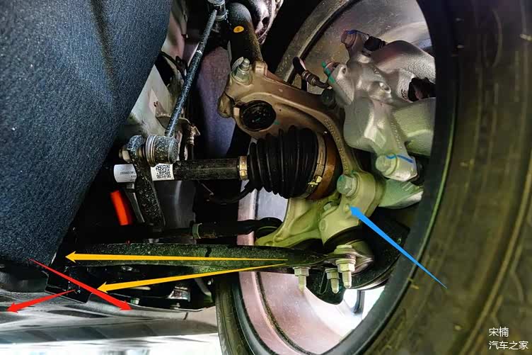

Das Bild oben zeigt eine Nahaufnahme der Details der Vorderradaufhängung von Ai Chi U.
Blauer Pfeil: Achsschenkel vorne aus Aluminiumlegierung
Gelber Pfeil: A-förmiger unterer Schwenkarm
Roter Pfeil: Stahl H-förmiger Hilfsrahmen

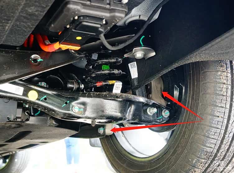

Das Bild oben zeigt eine Nahaufnahme der Details der Hinterradaufhängung von AIWAYS U5 2.
Der AIWAYS U5 verwendet weiterhin den hinteren Achsschenkel aus Aluminiumlegierung (roter Pfeil), bietet jedoch keinen Platz für den Einbau des hinteren Antriebsmotors und die Anordnung der hinteren Antriebshalbwelle. Mit anderen Worten, die Einstellung des Ai Chi U5 ist ein mittelgroßer elektrischer SUV mit Frontantrieb.

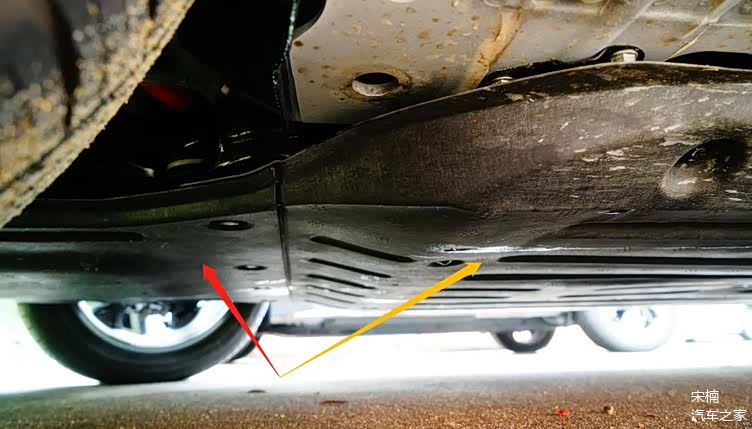

Der Autor bemerkte, dass der vordere Hilfsrahmen von AIWAYS U5, die zentrale Batteriebaugruppe und das vordere Ende des hinteren Hilfsrahmens alle mit Kunststoffschutzplatten umwickelt sind.
Roter Pfeil: vorderer Hilfsrahmenschutz
Gelber Pfeil: Schutzplatte der Netzbatterie
