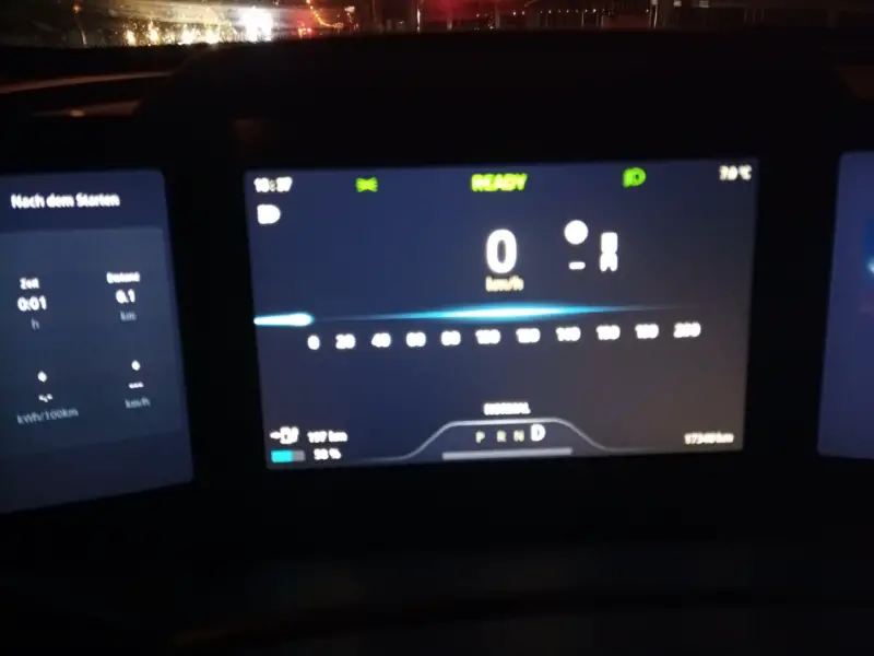

Zitat von Stefanseiner am 5. Januar 2022, 10:16 UhrGestern war bei einem Werkstattaufenthalt bei ATU im Kompetenzzentrum die Display-Problematik gelöst worden.
Das Display wurde gecheckt und per Fernwartung aus China ein Software-Update eingespielt, welches den Fehler nun behoben hat.
Zusätzlich gibt es nun auch noch zwei kleine Neuerungen im Display-Design:
- eine Ganganzeige (P / R / N / D)
- ein Powermeter -> das ist der graue, waagerechte Balken unterhalb der Ganganzeige
(sorry für das unscharfe Bild, es wurde abends und an der Ampel geknippst)
Beim "Stromgeben" füllt sich der untere Balken ab der Mitte nach rechts hin orange. Je fester man das Strompedal durchtritt, desto länger wird der orangefarbene Füllstand
Beim Bremsen und Rekuperieren füllt sich der Balken grün, ab der Mitte nach links hin.
So hat man nun eine schicke, kleine Anzeige, woeviel Strom man gerade verbraucht oder rückspeist.
Zwar kann man die Stromwerte auch im linken Display darstellen lassen, aber in dieser Ansicht sieht man dann den Durchschnittsverbrauch und die Tageswerte nicht.
So, also mit der neuen Anzeige, kann man links fest die Ansicht für Durchschnittsverbrauch und Tageswerte eingeblendet lassen und hat trotzdem eine kleine Infoansicht über den Stromverbrauch bzw. Rückspeisung. Finde ich gut.
