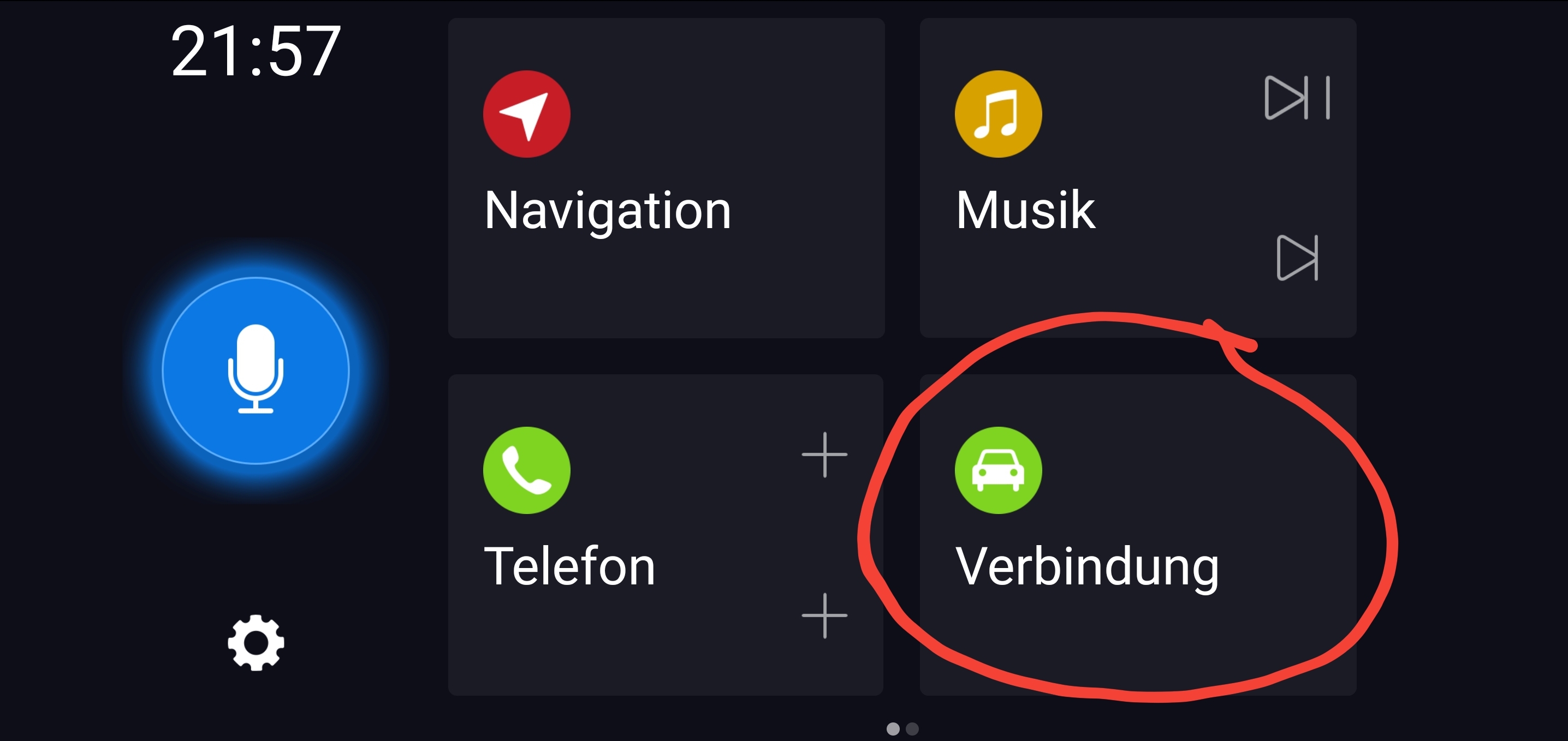

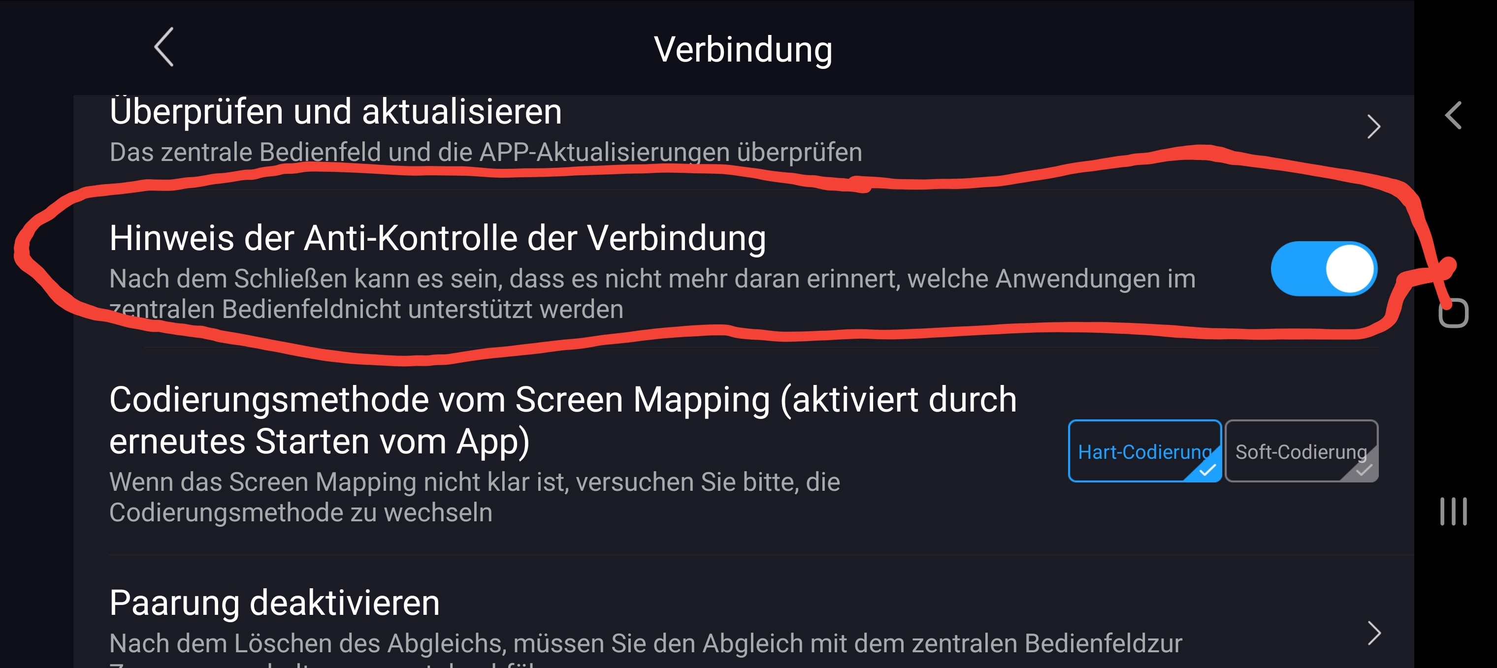

Zitat von MSpazi am 29. März 2021, 22:01 UhrZitat von A380 am 28. März 2021, 14:07 UhrHmm...wie dem auch sei: Fakt ist, dass die Easycon App zur Zeit kaum zu benutzen ist. Weder ABRP noch Waze noch Maps oder Android Auto bekomme ich auf dem Autodisplay ans Laufen. Nur der Eingangsbildschirm der App ist zu sehen. Sobald ich auf eine Naviapp umschalte, bekomme ich den schwarzen Bildschirm mit der Meldung, die Spiegelung sei nicht erlaubt. Ich denke, der Fehler liegt bei Android. Am Auto und an der App habe ich nichts verändert. Aber das Handybetriebssystem verändert sich ja laufend und selbstständig. Da müssen die Macher der App noch mal in die Spur und ihre App an das neue Android anpassen.
Alles in allem ist Easycon ne ziemliche Krücke. Ich hoffe, das Aiways irgendwann mit etwas soliderem aufwartet. Aber wenn ich höre, dass die Aiways App auf Ende des Jahres verschoben wird....da schwindet die Hoffnung.
Ich hatte das selbe Problem.
Versuch mal folgendes:
